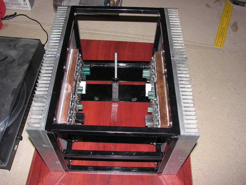

Хладњаци + штампана плоча све 5.Шасија исувише компликована и по мени ружна.стоН_Колд
Prihvatam da ti se ne dopada, stvar ukusa. Sve u redu po tom pitanju. Međutim, postavimo stvari kako stoje i imamo sledeću situaciju:4 komada hladnjaka, dva komada 500VA trafoa, 12 komada elektrolita, pojačalo u A klasi koje će se poprilično grejati. Masa pojedinačnog trafoa oko 4kg, hladnjaci ukupno 11kg, još oko 4kg u bakru, i skoro toliko u elektrolitima. Nema kutije niti nekog posebno lako obradivog materijala za izradu. Šta bi recimo u datim okolnostima sebi ili nekome predložio kao naj rešenje? Cena i dostupnost, kao i jednostavnost izvedbe moraju biti prihvatljivi za što veći broj pojedinaca, potencijalnih graditelja. Što se mene tiče, nekih 350 dinara za sav materijal koji čini šasiju i dostupnost tehnologije za obradu metala dovela je do ovog rešenja. Prednost je niska cena, jednostavnost izvedbe (svaki polupriučeni bravar može ovo da napravi za svega nekoliko sati rada natenane) i brojne pogodnosti koje bazični princip šasije omogućava. Prvo, može se jeftino i brzo sagraditi. Drugo, pristup svim komponentama je omogućen potpuno direktno. Svaka od ploča koja će zatvarati "kutiju", može se zasebno montirati ili odvojiti što olakšava rad kako kod prvog sastavljanja za probu, tako i u slučaju nekih modifikacija, prepravki, eventualnih popravki. Treće, kao površine koje zatvaraju šasiju, može se koristiti maltene bilo kakav materijal, ni jedna od spoljašnjih površina, pod uslovom da konstantno trpi temperature koje će pojačalo dostizati tokom rada, nije izložena bilo kakvom mehaničkom naprezanju, sav teret elemenata nosi šasija, dno slobodno može da bude i 0.8mm perforirani aluminijumski lim. Poklopac, naprimer može da bude od isto takvog tankog perforiranog lima a može da bude i staklo ili drvo. Prednja i zadnja ploča, takođe mogu biti bukvalno bilo šta, recimo pleksi (klirit) i isti klirit se može na primer tako montirati da se ne vidi ni jedan šaraf, bilo bi dovoljno spojiti glavu šarafa na klirit dvokomponentnim lepilom, provući šarafe kroz rupe na šasiji i prihvatiti ih maticama, štaviše, može se spoj izvesti plastičnim/gumenim tiplama koje se koriste za pričvršćivanje prednjih maski za zvučnike... Opcija je nebrojeno mnogo sa ovakvim tehnološkim rešenjem...Profi uređaji se rade sa ozbiljnim planiranjem i ozbiljnim investicijama. 10mm Al lim za kutiju nije niti lako dostupan, niti jeftin. Perforacija i savijanje lima takođe nisu niti naivna, niti svakome dostupna stvar. To je razlog zbog čega sam odlučio da ovako rešavam kutije za svoja pojačala... Kao što rekoh, stvar ukusa... I toga ko šta očekuje od uređaja... Ja bih voleo da imam prostora da filozofiram i radim izmene ako mi jednog dana baš tako nešto padne na pamet... Ovako sam sebi obezbedio taj prostor. A i uštedeo sasvim pristojnu sumu novca za neke druge stvari. Kod mene je ipak funkcionalnost na prvom mestu, bar što se kutije tiče... Ostavio sam sebi prostora za maštu i još materijala. Kutija je 350mm široka sa hladnjacima. Do standardnih 420-430mm ima dovoljno da mogu još svašta da izmislim. Uostalom, ko kaže da i moje mora da liči na nešto već viđeno? :character13:

Г.Штајн,Чему правдање  и историјат настанка поменутог дизајна?Колико је мени познато тај амп и кутију радиш себи,теби је то ОК и крај приче.Однос цена функционалност не може бити бољи,ти си задовољан и не треба да те брине што се неком не допада.Са друге стране,поредим све то са мојом грдосијом од бабушке-3 трафоа од по 5кг,пригушнице и остали пратећи делови..Са кутијом изаћи ће преко 35кг,а опет кутија ће бити урађена од алуминијума-ваљда је зато толико дуго и чекам.

Ma svi ste vi male mace Postavljena slika... ja ću kuteje za moja pojačala da pravim od Iridijuma Postavljena slika... čim me Mr Bill Gates i njegova gospoja usvoje Postavljena slika
Gosn Stein, svaka čast za šasiju Postavljena slika... nenadhebiv odnos cena-kvalitet-funkcionalnost-fleksibilnost Postavljena slika

Ne pravdam se nikome, samo razjašnjavam sopstvene razloge za ovakav pristup. Svaki pristup ima svoje razloge i naravno argumentaciju. Nekome moji argumenti mogu, ali i ne moraju biti validni. Ima ljudi kojima naprimer, jednostavno nije bitno koliko će projekat da košta, bitno je šta žele i kako to žele. Na žalost (ili na sreću), spadam u onaj deo populacije koji mora da svako jutro ustane i radi svoj posao od 07 do 15h i pored toga da ponekad i ostane duže na poslu ili radi i kod kuće da obezbedi dovoljno sredstava bar za jedan deo želja koje Deda Mraz jednostavno ne može da ispuni... Osim toga, ovo je Wiki sekcija foruma i da bi neko ko ovo jednog dana bude čitao, razume šta sam sve radio, kako sam došao do rezultata a da shvati i razloge za pojedine metode koji su korišteni. Iznošenje drugačijih ideja i stavova je sasvim u redu, nije svakome ovo najbolja ideja i nije svakome ovo najbolji način da se neki zadatak reši. Kao što sam već i argumentovao, sklapanje elemenata pojačala oko šasije ima ceo niz prednosti kao i mana a moja ideja je da maksimalno iskoristim sve prednosti a mane prevaziđem snalažljivošću. Oba kanala pojačala su montirana na hladnjake a isti, kao jedinstvene i samostalne celine, sa po osam šarafa očas posla već montirani na šasiju. Sada već počinje da bude i fizički zahtevno pomerati sklop... Sledeća faza je krojenje i lemljenje kablaže za povezivanje sa ostatkom sistema, potom i montaža prvog od dva transformatora kao i ispravljača i filtarske sekcije...Kablaža će se odraditi otprilike a skratiti na potrebne dužine kada se izrade noseće ploče na zadnjoj strani, za sada biće sasvim dovoljno imati nešto za puštanje u pogon i proveru tehničke funkcionalnosti pojačala, merenje napona i tako dalje...Evo kako izgleda šasija sa oba kanala montirana...post-13-125754158053_thumb.jpgKao što se da primetiti sa slike, levi i desni kanal su rađeni kao simetrični par što znači dve različite pločice. Dva puta skuplji pristup ako se gleda na cenu izrade pločice, ali i veoma praktično rešenje, sa ovako dugačkim pločicama, ulazne tačke na pločicama je sada moguće maksimalno udaljiti od transformatora i izvora smetnji a vodove napajanja izvesti veoma kratke na oba kanala bez preplitanja sa ostatkom kablaže. Verujem da će na kraju sve delovati i estetski čisto...

imas li ideju koliko kosta Cu duplo manje debeljine/debelosti/debljina ...... ?usput - pade mi na pamet da ces mozda imati mesta - na vrhu trafoa da lezeci stavis 4 kom motor kondova .... Al ploca 1mm , izbusene rupe za panduit trake i voilla ....
Kupljeno je iz neke niške firme a pošto ide na kilo, veoma ću tanko slagati ako kažem da je verovatno cena po kili ista ili skoro ista i da pola ove mase košta upola manje. U trenutku kada je naručeno i kupljeno, mislim da nisu imali tanji materijal od 20mm, odnosno, ne u ovom obliku. Ja sam planirao nešto kao 10x50, ali nije bilo, međutim, to je bilo prošle godine, tako da ne mogu ništa o tome odgovorno da tvrdim. Pokušaću da nađem broj telefona ili bar naziv firme odakle je kupljeno.Motorrun: Sasvim sigurno će biti mesta za MR kondove, štaviše, moguće je čak da će biti mesta i uz same filtarske kondenzatore a to ću već videti čim stavim stvari na sto. Šasija je sračunata na dimenzije onih 25mF/75V koji su našli novu primenu a ovde idu manji kondenzatori, sa napajanjem na 34V, 50V kondenzatori su više nego dovoljni a 33mF mi je nekako uvek milije nego 25mF. Koliko vidim, na original šemi, napajanje ima 4 komada od 25mF a dve strelice me navode na pomisao da se sa istog napajanja i filtracije napon sa istog ispravljača dovodi i na drugi kanal što znači da ću sa 8x33mF + 4x22mF imati sasvim dovoljno filtracije da bude malo overkill u odnosu na original.
