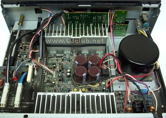

AZZURO Napisano Februar 1, 2012 Share #1 Napisano Februar 1, 2012 Molio bih savjet vezano za ovo denonovo pojacalo koje sam kupio povoljno preko "kupujem uvaljujem " .Znaci pojacalo ima 4 sankena po kanalu sto predpostavljam da nije lose , pa me zanima zamjena elektrolita postojecih koji su 56v 6800 mf 4-kom...koliko bih mogao da ih podebljam tj da uzmem F/T cap malo jace ? Link to comment Podeli na ovim sajtovima More sharing options...

dvv Napisano Februar 2, 2012 Share #16 Napisano Februar 2, 2012 Stavljaj ono sto ti ston kaze, uF u ispravljacu nikada ne moze da bude previse.Pa nije baš sasvim tako. Ako se pretera sa povećanjem, opteretiće se ispravljač, a onda će se preopteretiti pa će prergoreti. Dakle, ipak malo opreza nije na odmet.Prvo treba pogledati kakav je to ispravljač. Kakve su mu osobine. Ako je u bloku, onda se eventualno može i on zameniti jačim, ako su diskretne diode, i one se mogu po potrebi zameniti jačim.Po mom iskustvu, ne bi trebalo da bude problema ukoliko se kapacitet poveća do otprilike +50%. Ako su originalni elektroliti 6.800 uF, 10.000 uF ne bi trebalo da bude problematično, ali već od 12.000 uF pa nagore počinje hazardna igra ukoliko ispravljač nije baš muški.Inače, kolega ti je dao odličan savet, F&T elektroliti su stvarno jako dobri baš za audio, ja ih koristim preko 20 godina i prezadovoljan sam njima.Oko elektrolita koji se nude kod nas u redovnoj ponudi, savetovao bih ti da ih zaboiđeš, posebno ako su italijanski A/V. Ubijau zvuk na mrtvo, bez obzira što je ista ta firma pravila elektrolite za niz italijanskih proizvođača - to su posebne serije, koje i koštaju 2 do 3 puta više od smeća koje se kod nas nudi. "Smeće" je dobra reč za audio potrebe - ja ih koristim samo za prve električne probe, da proverim da li sve radi kako treba, itd. Onda ih brže-bolje vadim i stavljam F&T na njihovo mesto, mada i BC Components (ex-Philips Semiconductor) imaju jako dobre elektrolite. Link to comment Podeli na ovim sajtovima More sharing options...
