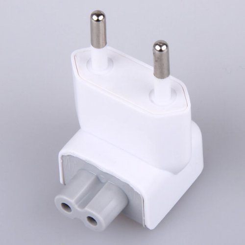

pctrade Napisano Decembar 29, 2012 Share #29 Napisano Decembar 29, 2012 Pozdrav Videh sada raspravu na temu apple ,, treba da mi stigne airport express iz amerike , model kome se cela kutijica prikljucuje na napon , , ovaj model koji vi prikazujete u raspravi .. , pitanje,,, da li se uz njega dobija naponski adapter prikjucak za evro standard koji se postavlja na kutijicu , ako stize iz USA. Link to comment Podeli na ovim sajtovima More sharing options...
sir Oliver Napisano Decembar 29, 2012 Autor Share #30 Napisano Decembar 29, 2012 Mislim da ne stiže. Možda i grešim. Na KP je bio evropski priključak . A može i da se ukloni priključak pa da se stavi kabl. Kao za aparat za brijanje. Link to comment Podeli na ovim sajtovima More sharing options...
pctrade Napisano Decembar 29, 2012 Share #31 Napisano Decembar 29, 2012 ok hvala ti ,, mislis da se postavi onaj dvozilni kabal , bez da se,, sece,,, lemi i ostalo,, nego se samo prikljuci Link to comment Podeli na ovim sajtovima More sharing options...
sir Oliver Napisano Decembar 29, 2012 Autor Share #32 Napisano Decembar 29, 2012 Evo adaptera http://www.kupujemprodajem.com/EU-AC-adapter-za-Magsafe-punjac-3258740-oglas.htm?filter_id=10945945 Umesto viljuške stavi kabl. Nikakvo hardversko majstorisanje. Link to comment Podeli na ovim sajtovima More sharing options...

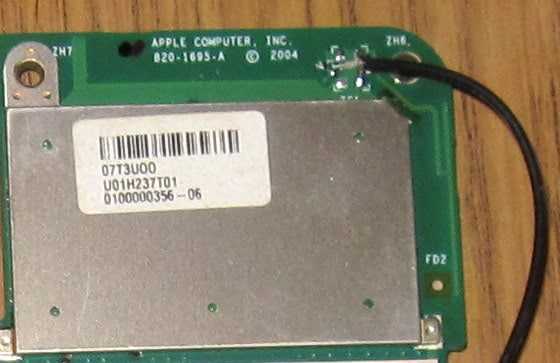

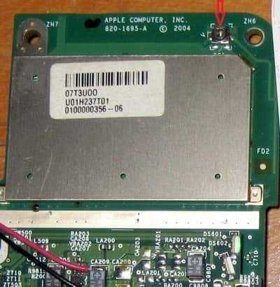

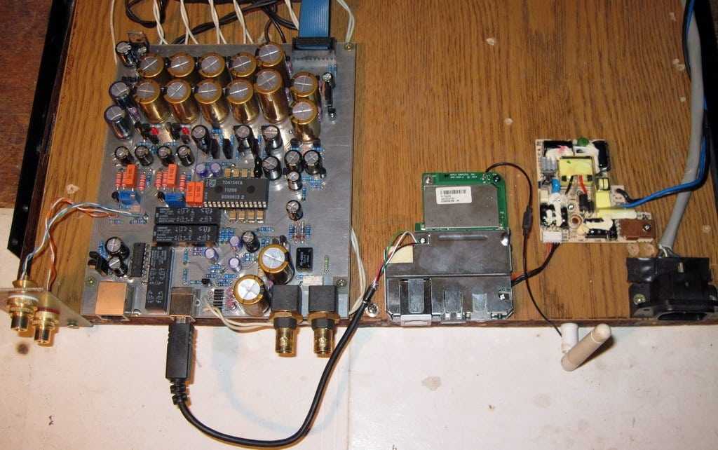

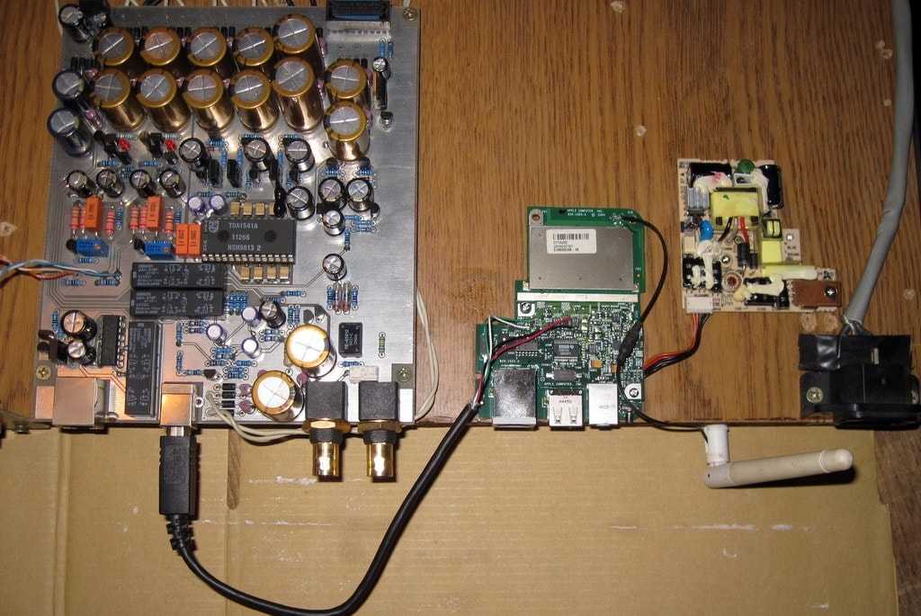

zocky Napisano Septembar 25, 2013 Share #34 Napisano Septembar 25, 2013 Neverovatno da je prošlo skoro godinu i po vremena od kad sam nabavio AAP... Sprava svo to vreme radila po sistemu "ubodi i zaboravi", isključivana sa napajanja jedino kada ED mreža pukne, muzika preko nje išla skoro non-stop kada je sistem uključen... Prošlog vikenda za sat-dva uradih ono zbog čega je gadget i nabavljen a na šta je čekao tako dugo Kućište je pažljivo "skalpirano" za slučaj da moja ideja bude neostvariva i da valja sve vratiti u prvobitno stanje, zahvat uspešno izveden, uz malo super lepka ne bi se ni videlo da je išta otvarano. No, to neće biti potrebno jer sve funkcioniše baš kako sam želeo i nadao se da će moći. Cela prepravka se sastojala u odlemljivanju dva otpornika preko kojih je USB signal (D+ i D-) dolazio do PCM2705 i lemljenju parčeta kabla sa B konektorom (za probu) kojim signal ide na USB priključak AYA II DAC-a (odnosno na PCM2706 u okviru AYA-e iz koga se dobija i2s signal za TDA1541). Šta sam ovim zahvatom postigao: - dostupnost audio signala iz PC-a preko USB ali oslobođenog "šljama" produkovanog radom klasičnog kompa (mašine koja ne služi isključivo za reprodukciju muzike) jer se signal prenosi putem wifi-a (ovo je hipotetički rečeno jer za sada nisam poredio ovu konekciju sa standardnom žičanom - želim da organizujem neki "slepi test" jer jedino to smatram merodavnim) - dužina klasičnog USB kabla za prenos signala više nije limit za udaljenost PC-a od audio sistema (kod mene je to oko 20m) - u odnosu na fabričko stanje uređaja moguće je upotrebiti kvalitetniji DAC u odnosu na PCM2705 ( u bliskoj budućnosti planiram gradnju nekog asinhronog USB DAC-a, nisam proučavao materiju ali očekujem da će i on moći da radi u ovoj konfiguraciji i to će verovatno celu priču podići na kvalitativno novi nivo) - moj AYA DAC sada može da se zakači na LAN mrežu - po ceni od 40 eur (ne računajući cenu gradnje AYA dac-a) dobio sam kvalitetniju spravu od onog što se na tržištu prodaje za 1595$ - sve što je AYA II u originalu ranije mogla, može i sada, uz nekakav preklopnik, i dalje imam klasičan USB ulaz u konvertor ... sigurno postoji još neka dobit ali mrzi me da smišljam dalje šta bi to moglo biti Ovo sigurno nije ultimativni "izvor signala" ali to nije ni bio cilj ove igre. U odnosu na početno stanje sa AAP-om, ova modifikacija je rezultovala očigledno kvalitetnijim zvukom. Što se tiče napajanja, do daljnjeg ostaje originalno prekidačko jer se iz njega napaja samo wifi deo, mislim da se ne bi dobilo išta naročito ugradnjom nekog klasičnog regulatora ali nije nikakav problem da se i to proba. Za kraj još jedan interesantan detalj, na početku ove teme Sir Oliver je postavio sliku unutrašnjosti Mikromeginog papreno skupog sokoćala na kojoj se vidi "inovativno tehničko rešenje" u vidu strčećeg dela pločice na kome se nalazi wifi antena: do moje radionice wifi signal "prolazi" kroz 3-4 zida i na radnom stolu je njegov nivo maksimalno "dve crtice". Sa tim nivoom signala i originalnom antenom AirPort uspe da se "zakači" na mrežu ali ga aplikacija Airfoil (koja je neophodna za rad AAP-a i pokreće se na računaru sa kog se šalje muzika) ne vidi ili otežano uspostavlja konekciju. Ja sam taj problem rešio ugradnjom male eksterne wifi antene (skinuta sa neispravnog ADSL modema), zahvaljujući tome mogu kompletnu elektroniku da ugradim u neko metalno kućište, ne kapiram zbog čega Mikromega nije uradila nešto slično... Mali TIP ako neko bude hteo da pravi ovakav AirStream: Na pločici AAP-a postoji SMD konektor u kolu štampane wifi antenice (označen strelicom) Nisam nigde vid'o ovakav konektor ili kako se to već zove, možda je nestandardan, on na sebi ima prekidač koji isključuje deo antene kada se koristi neka eksterna, odlemio sam ga i direktno prikačio novu antenu. Bitno je gde će da se zalemi "vrući vod" koaksialca levi i desni pad su "vrući", nama treba levi, ostala 4 su na masi, na bilo kom od njih ide širm kabla. Elektronika AirPort-a poseduje metalni oklop, kada ugradim DAC u konačno kućište upotrebiću ga da bi se eliminisale ili makar smanjile potencijalne smetnje wifi-a na ostatak elektronike konvertora. Toliko od mene u ovoj turi, kada budem imao rezultate slušnog testa i nekih poređenja izvestiću cenjeni forum o tome. Link to comment Podeli na ovim sajtovima More sharing options...
sir Oliver Napisano Septembar 25, 2013 Autor Share #35 Napisano Septembar 25, 2013 Ipak si ga iskasapio.fino ovo sa dodatnom antenom.Mali hint. Ne verujem da ces da AAP koristis kao printer pa mozes da taj njegov USB odlemis i dovedes mu USB signale sa pcma koje sad kablom vodis do Aye. Onda mozes da obicnim usb kablom povezujes Aap na bili koji usb dac a Aap sklopis, zalepis i on i dalje ostaje mali modularni prenosni uredjaj.E pa sad napravi blind test A-B-C da vidis da li si dzabe krecio. A samo AAP wifi VS Aya usbB AAP preko ext daca vezana toslinkom ( npr Aya, a mogu i ja da prilozim pad dacica za probu)C Aap salje USBom na AyuMoze i D Aap salje i2s na Ayu4 a-b testa. Your place or mine?:-) Link to comment Podeli na ovim sajtovima More sharing options...

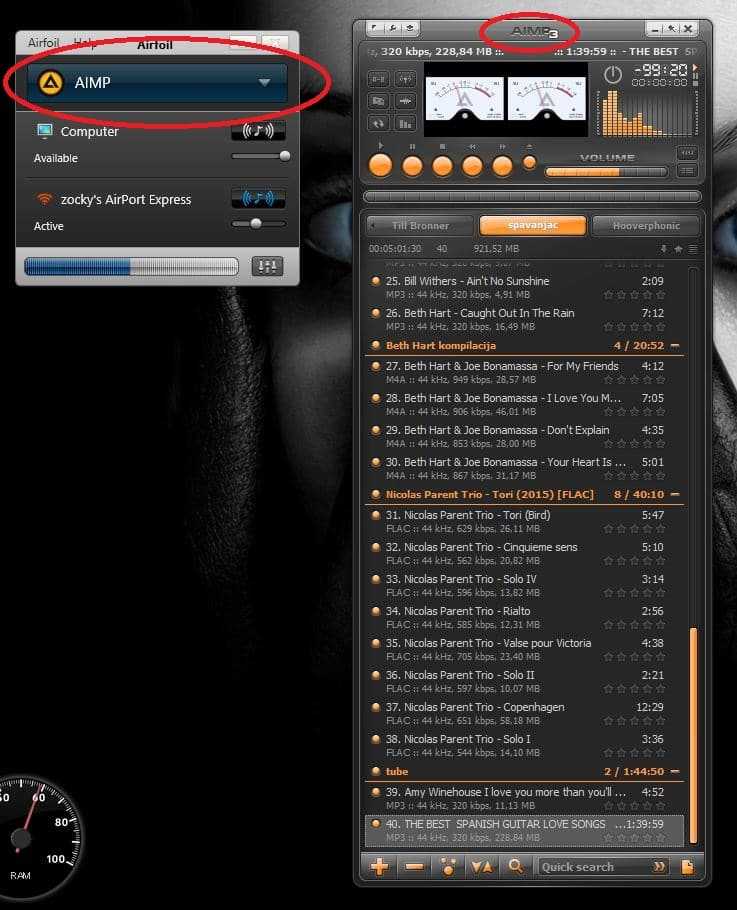

sir Oliver Napisano Decembar 18, 2016 Autor Share #36 Napisano Decembar 18, 2016 Ima li neko ovde da koristi AirPlay? Posle dužeg vremena nekorišćenja sam probao da sve nanovo instaliram na WIN10 ali imam problema. Nekad se vidi , nekad ne, Cast To opcija ne radi uvek, u toku sviranja se izgubi, ... Ima li neko da napiše algoritam šta sve instalirati i podesiti na win10 da to radi? Link to comment Podeli na ovim sajtovima More sharing options...
zocky Napisano Decembar 18, 2016 Share #37 Napisano Decembar 18, 2016 Izgleda da ćeš i ti morati da ga iskasapiš Link to comment Podeli na ovim sajtovima More sharing options...
sir Oliver Napisano Decembar 18, 2016 Autor Share #38 Napisano Decembar 18, 2016 Šalji mi AirFoil na mail. Skinuo sam novi ali mi serial ne važi. Moram da instaliram stari a zagubio sam ga. Link to comment Podeli na ovim sajtovima More sharing options...

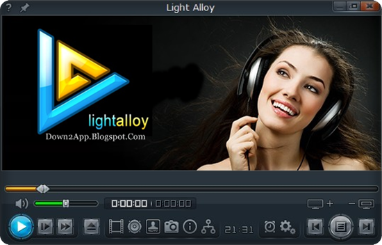

sir Oliver Napisano Decembar 18, 2016 Autor Share #39 Napisano Decembar 18, 2016 Prorade sa AirFoilom. Probah i Light Alloy http://www.light-alloy.ru/ Dolazi uz Total Commander. Uopšte nije loš. Opasni ovi Rusi. Link to comment Podeli na ovim sajtovima More sharing options...
vilib Napisano Januar 23, 2018 Share #40 Napisano Januar 23, 2018 Poštovanje, Podstaknut vašim postovima reših da nabavim AirPort al' ne lezi vraže nisam se zaustavio na jednom nego kupih 2 komada. Oba sam probao i jako sam zadovoljan kako rade. imam Win računare instalirao sam ITunes i to radi ali on ima ograničenja u formatima koje pušta. Nisam još probao AirFoil, treba da se plati Pretpostavljam da je kod njega podržan veći broj formata. Zanima me Light Alloy da li i on može da pušta muziku preko AitPorta ili nisam dobro razumeo predhodni post. Instalirao sam ga ali nisammogao da se snađem pa mi treba savet i pomoć. Pozdrav. Link to comment Podeli na ovim sajtovima More sharing options...
sir Oliver Napisano Januar 23, 2018 Autor Share #41 Napisano Januar 23, 2018 Airfoil vrši preusmeravanje na Airport. Nije važno šta svira. Može i LightAlloy Link to comment Podeli na ovim sajtovima More sharing options...
vilib Napisano Januar 23, 2018 Share #42 Napisano Januar 23, 2018 Nisam uspeo da se snadjem kako da podesim tj. gde da izaberem AP u LightAlloy-u. Link to comment Podeli na ovim sajtovima More sharing options...
sir Oliver Napisano Januar 23, 2018 Autor Share #43 Napisano Januar 23, 2018 U AirFoilu biraš LightAlloy Link to comment Podeli na ovim sajtovima More sharing options...
zocky Napisano Januar 24, 2018 Share #44 Napisano Januar 24, 2018 Kao što sir Oliver reče: U Airfoil-u klikneš na obeleženo polje i otvara se prozor za izbor izvora čiji zvuk želiš da proslediš na Airport. Link to comment Podeli na ovim sajtovima More sharing options...
