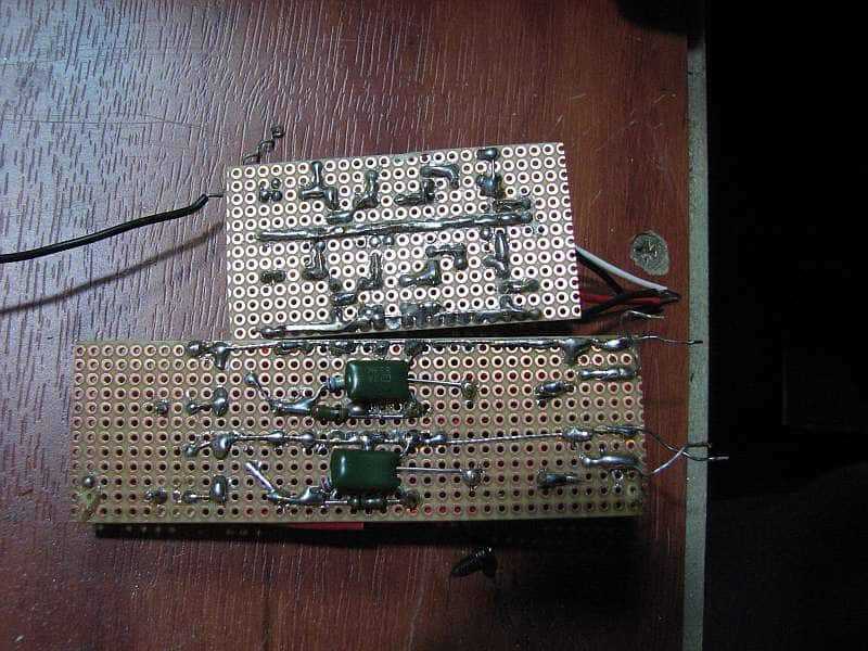

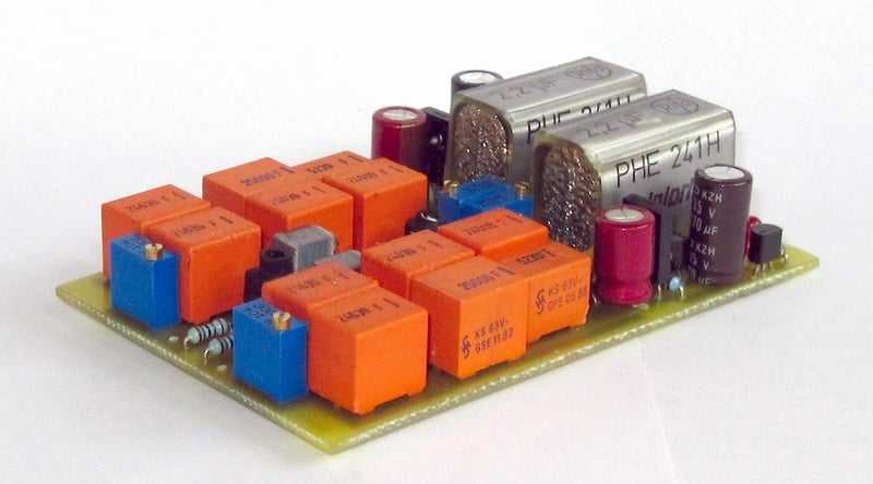

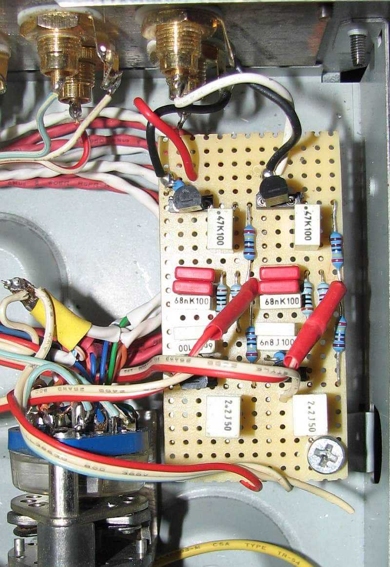

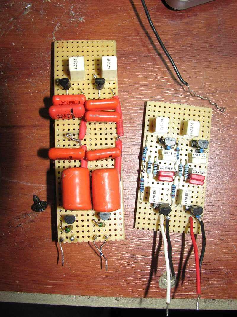

Da sam hteo pravu profesionalu, kupio bih ozbiljan gramofon, i pravio RIAA korektor koji uz takav gramofon i ide. Sada treniram na sitno... Jednog dana, ko zna...Elem... Osvežio sam veštine sa malo manjim delovima. Manji kondenzatori, manja pločica, sveukupno sat vremena da ispilam pločicu, potrpam sve delove, uvežem napajanje, ulaz, izlaz i uključim. Svira, a kako, pa još ne znam, za sada tehnički sve korektno, malo se čuje rumblanje gramofona, kada stoji, ne čuje se ništa, osim tek-tek primetnog brujanja. Već sam šum gramofonske igle u praznoj brazdi potisne dovoljno taj tihi brum, to jedino još može da bude do gramofona... Jedina izmena će biti smanjenje ulaznog otpornika na oko 47k. Videću, tačnije, čuću ako se ima šta čuti kada stavim Grado...I za finiš... Par sličica...Usporedba prve i druge izvedbe, potom ptičica u gnezdu i grana sa gnezdom...post-13-125788054728_thumb.jpgpost-13-125788056051_thumb.jpgpost-13-12578805832_thumb.jpgpost-13-12578805997_thumb.jpg:cheers:Još jedna dobra vest za mene i još ponekog ako se nađe u sličnoj situaciji. Posle dosta lupanja glave u zid, sabrao sam dva i dva i došao do izvora brujanja. Da krenem od gramofona: Reč je o metalnom kućištu (postojala je i izvedba od mediapana/iverice) i isto je uzemljeno na sve moguće strane. Pomislio sam da bi to mogao biti izvor brujanja, međutim, nakon nekoliko pokušaja odvajanja ovih žica, shvatio sam da tu ne leži izvor brujanja. Potom sam pokušao da vidim ima li neke petlje na putu signala, i gle čuda, dovođenjem samo jednog kanala od gramofona, brujanje bi potpuno nestalo bez obzira da li je kabel odspojen kod gramofona ili preampa... Dakle, žarište problema počinje u tome što su tri žice sa ručice spojene u jednu tačku i uzemljene na kućište gramofona. Bilo je tri žičice, zelena, plava i crna, sve zalemljene na isto mesto koje je na šasiji. Odvajanjem plave i zelene i merenjem, ustanovio sam da su još uvek u kontaktu sa crnom! Potom sam RCA konektore koje sam ugradio na šasiju (izolovano od iste) lepo povezao kako signal ide od zvučnice: Belo+ i plavo-, crveno+ i zeleno- i nisam ove mase nigde spojio na gramofonsku šasiju. Dakle, mase oba kanala sa zvučnice su u kontaktu sa crnom (verovatno kod spojke za headshell) i samo tamo. Zatvorio dno, vratio gramofon do pretpojačala, priključio jedan kanal, ništa, dodao drugi kanal i dalje ništa. Vratio subtanjir, reme, tanjir, stavio ploču, pokrenuo i svira. Oba kanala sviraju, ali nema bruma. Ama baš ni malo. Ju-hu! :coffee: Da se borim protiv vrludanja brzine bogami nemam snage. Ne zavija čujno, pa ću preživeti. Za sada...

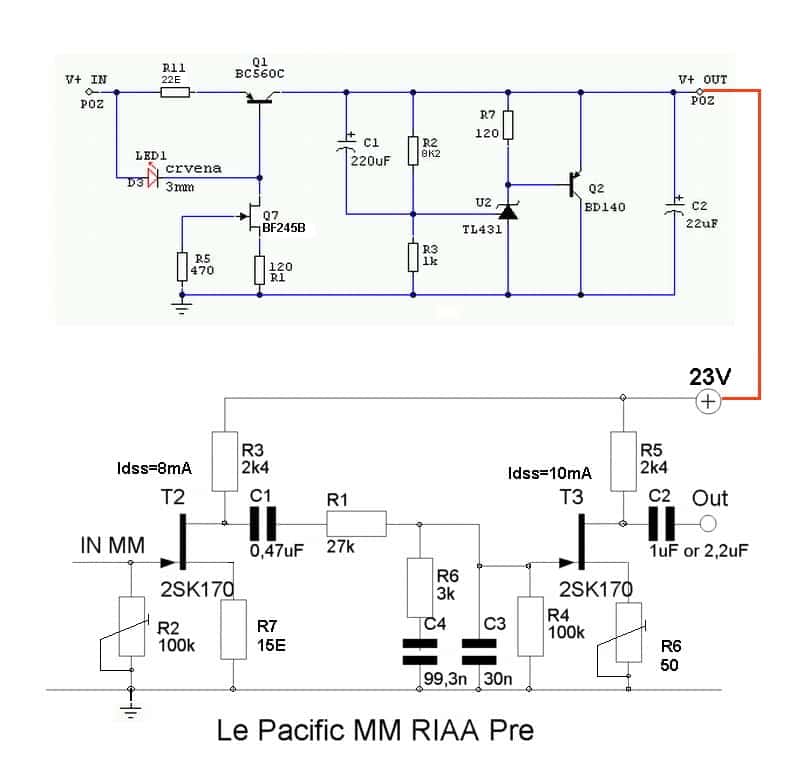

Tražio sam po forumu neki pristojan RIAA preamp, izlistao sve što ima na našem forumu, pogledao linkove u postojećim temama, na kraju je pala odluka da napravim Le Pacific.
Ne, ne ulazim u priču sa gramofonima, ovo je za jednog prijatelja :)
Ako nije problem, da ne otvaram novu temu jer je i ovo što sam napravio "neki" Pacific ... (ako moderatori/pokretač teme nađu za shodno, nek' slobodno premeste moje pisanije drugde).
Nekoliko podataka o gramofonu kome je preamp namenjen:
Dual CS505-3
Ortofon OM10 sa DN-65
Originalna šema preampa blago izmenjena prema onome što je Salas objavio na velikom DiyA forumu, napajanje je dual-mono sa "Sipi mini shunt" regulatorima.
Ne znam zbog čega je Salas menjao vrednost elemeneta u filtru (nisam čitao onih 300 stranica teksta, samo sam gledao slike), odlučio sam da ostanu originalne vrednosti kondova i otpornika iz izvornog projekta.
Pločica je urađena prema komponentama koje sam imao, ako nekom odgovara takva neka se slobodno posluži ;)
RIAA comp.pdf
RIAA bottom.pdf
Ne mogu da kažem preterano objektivno sa ove distance jer mi je gramofon više u zastoju nego u pogonu, ali stoji činjenica da za razliku od velikog broja jednostavnih korektora, ovaj to zvukom ne nagoveštava. Većina jednostavnih izvedbi sa OP-ima jednostavno tako i zvuči. Ovaj RIAA korektor otkriva mnoge detalje koji se kod drugih ne čuje, ali ga se definitivno mora porediti sa adekvatnom klasom uređaja. Uz OM10 i taj gramofon, biće odličan partner, ja sam ga malo slušao sa Claraudio zvučnicom koja je daleko iznad što se tiče cenovne kategorije a mislim da ni ovaj Grado nije mnogo ispod 200€ kad je nov (Gold) U svakom slučaju, uz odlično napajanje ne možeš pogrešiti. Ako ne bude impresioniran zvukom, ti mu samo stavi neki konfekcijski zarad usporedbe. Odmah će tražiti da mu vratiš ovaj Le Pacific :)

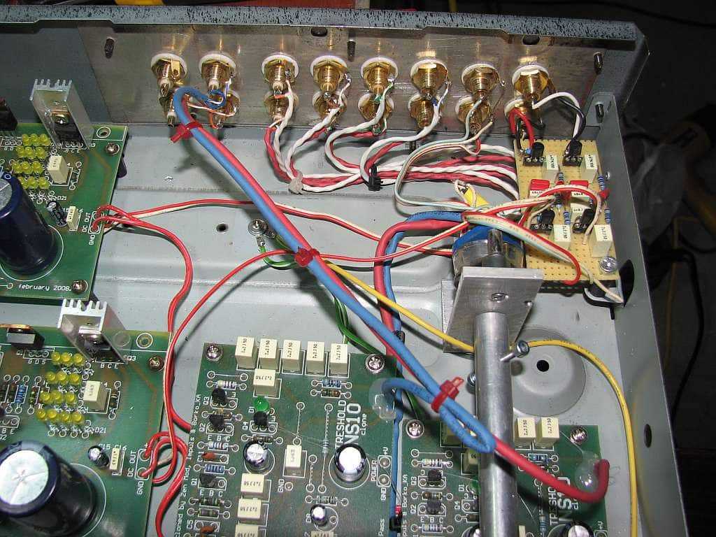

Ja sam mog na kraju (izvađen iz NS10 kad je ovaj išao u prodaju) prebacio u bakarnu kutijicu i dodao krajnje prost ispravljač sa 7824 u zasebnoj kutiji. Čak i tako nema ništa ozbiljno da mu se zameri...
post-65-0-43195400-1378815779_thumb.jpg post-65-0-67139800-1378815803_thumb.jpg post-65-0-36967100-1378815826_thumb.jpg post-65-0-44136400-1378815865_thumb.jpg
