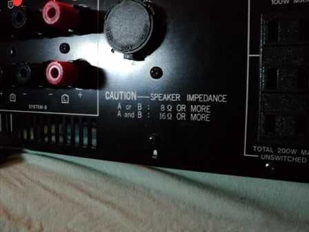

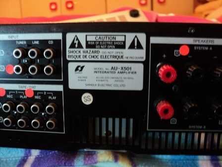

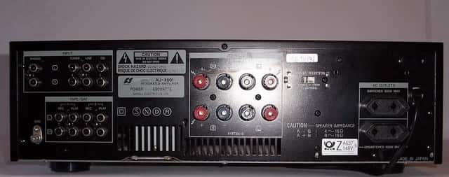

prije par dana zamjenio sam denon pma 680 pojacalo uz malu doplatu za ovaj sansui au-x 501 u potrazi za malo kvalitetnijim zvukom. gledajuci po netu karakteristike i iskustva vezano za doticnog pise da moze da gura zvucnike od 4 oma,medjutim kad sam juce slucajno pogledao pozadi(moja greska pri kupovini) pise 8 oma or more... na moje iznenadjenje . s obzirom da ima dobru konstrukciju pitanje glasi dali ovo pojacalce moze da gura zvucnike od 4 oma sinusne snage 80w a da ga ne sprzim. muziku ne slusam jako obicno cetvrtina snage mozda ponekad za nijansu jace ali nikad preko pola.

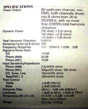

Hvala drugar :) i ja mislim da bi trebalo da gura bez problema mada sad gledam sliku sto je postavio kolega stone_cold i vidim da je potrosnja 690 w a na moj pise 410 watts hm sad mi nista nije jasno :)

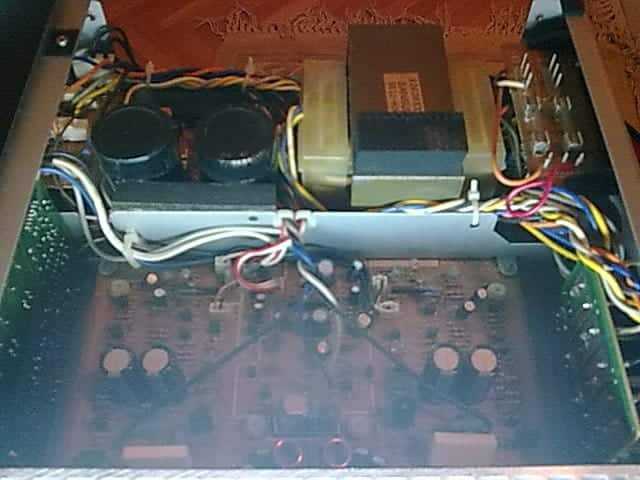

Da ne bi gatali, potrebno je dan znamo sledece:- napon napajanja,- oznake izlaznih tranzistora- vrednost emitorskih otpornika izlaznih tranzistoraJavi te podatke i dobijes odgovor.

To je beskoristan podatak - odnosi se na maksimalnu mogucu potrosnju uredjaja (iz elektricne mreze, u peak-u) i ne govori nista o RMS snazi isporucenoj reaktivnom potrosacu (zvucnik).

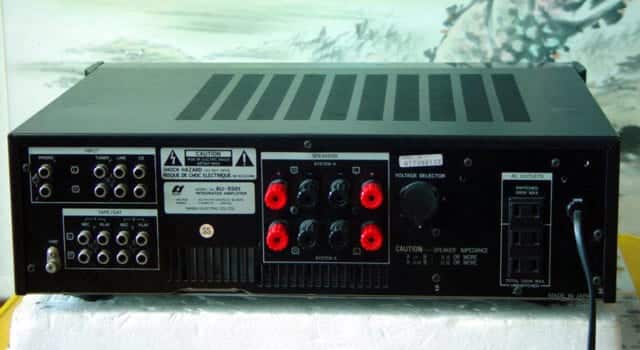

Evo dve sličice koje potvrđuju da su zaista postojale dve različite izvedbe ovog pojačala,... kao da su pravljeni za različita tržišta.Zaista nije preporučljivo povezivati zvučnike manje impedanse od preporučene, ukoliko želiš da koristiš pojačalo punim kapacitetom.Teoretski i ovaj tvoj primerak može raditi sa zvučnicima od 4 oma, ali sa vrlo malim opterećenjem, odnosno za neko vrlo lgano slušanje,mada nije to pravo rešenje. Dakle, ili drugi zvučnici, ili drugo pojačalo.

Azzuro,nemoj to prodavatito pojačalo je iz jedne od zadnjih serija koje je sansui uradio da valja poslije au serijejes da je najslabiji mode /701,901/ ali je okevo ti sa hi fi engine karakteristikePower output: 80 watts per channel into 8 ohmsLoad impedance: 4 to 16 ohmsTotal harmonic distortion: less than 0.005%Frequency response: 20Hz to 20kHzInput sensitivity: 150mV (line)Signal to noise ratio: 110dB (line)Dimensions: 448 x 135 x 370mmWeight: 10.8kgtamo se skontaj i imaš service manual pa vidi koji je tvoj model ali ne vidim da ima model da ide samo od 8 Ohmaprovjeripo service manual-u radi na 4Ohma jedan par bez problema

Ako smem da pitam, zašto toliko insistiraš na mogućnosti pogona 4 Oma, jesu li tvoje kutije takve?Japanski pojačavači u principu imaju problem sa svime ispod 8 Oma. Kako i zašto je stvar pomalo tehnike a ponajviše cene, ali samo koliko da znaš, stariji brat tvog pojačavača, model AX-701, pozadi ima mali preklopnik za 6...8 i 4 Oma. Ovo je već malo lakše, ali je i dalje ozbiljan kompromis iz 100% ekonomskih razloga. Znaju oni jako dobro kako se to radi, ali to košta - ne može više samo jedan par, nego moraju dva, a ponekada i tri para izlaznih tranzistora, koji su em skupi, em ih valja uparivati, što opet košta, pa ti trebaju veći elektroliti, pa ti treba veći i efektivno jači trafo, itd, i na kraju ili za divne, svetle LEDiće napred ne ostane ništa, ili cena ode oho-ho nagore.Model 701 ima dva smešna elektrolita od po 10.000 uF kapaciteta; poređenja radi, Harman/Kardon 6550, koji nema 2x100W/8 Oma kao Sansui, nego pola toga, 2x50W/8 Oma, ima dva elektrolita od po 15.000 uF. I ima tačno 1 (jedan) LED na prednjoj ploči, onaj za uključeno i isključeno, a Samzuji ih ima 12.Međutim, cela ova priča se odnosi na uslove nominalne izlazne snage, u kom slučaju bi svaki DOBAR pojačavač morao da sa prepolovljenom radnom imedanson duplira nominalnu snagu, dakle 100W/8 Oma bi trebao idealno da bude 200W/4 Oma. U praksi, mi svi provodimo bar 90% vremena slušajući efektivne snage manje od 1W, pa tako i ti. Uzmimo da najjači tranzijenti na nekom izuzetno dobro produciranom CD, reprodukovani preko nekog super CD plejera budu i celih 20 W/8 Oma - to bi idealno trebalo da bude 40W/4 Oma, a to, budi sasvim siguran, će taj tvoj model odraditi bez po' muke. Na prve probleme će naleteti tek iznad 80W/4 Oma, vrednost koju i ako dostigneš u praksi, nećeš dugo uživati u njoj, jer će ti uleteti četa policije, vojske, i rečne mornarice, neko će ih sve već uspaničeno zvati, jer takve snage se čuju po celom kvartu. Sem ukoliko nemaš neki britanski zvučnik od pre 30+ godina, pa mu (ne)efikasnost recimo 82 dB/1W/1m.Ono što BI bilo pametno da uradiš jeste da ga osvežiš. To je model star oko 25 godina i njegovi elektroliti više nisu ono što treba da budu, pa bi mu zamena dobro došla, i iskreno, tek tada bi ga STVARNO čuo, jer bi on tek tada mogao da stvarno da sve od sebe. Ovo ti govorim na osnovu godina iskustva sa takvim uređajima, imam ih punu kuću, maltene sam postao kolekcionar.

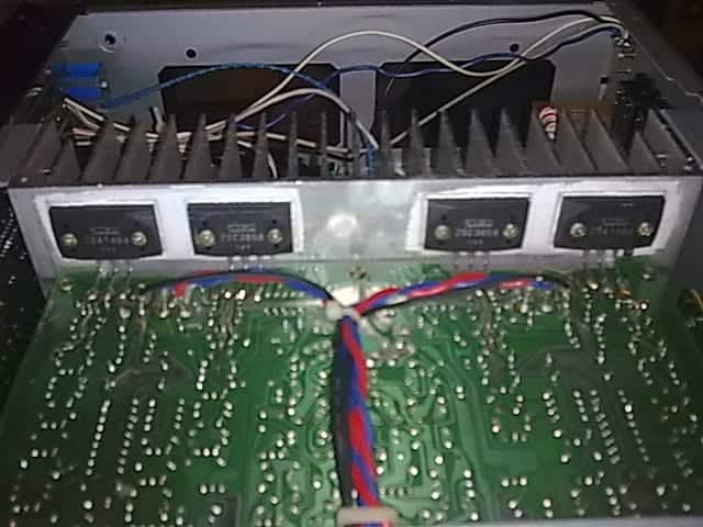

Azzuro, 2sa1494 i 2sc3858 su 17A,200V,200W tranzistori i ako napon napajanja nije manji od +/-35V i trafo nije slabiji od 300W, sa solidnom filtracijom napajanja taj amp ce dati 100W RMS i na najreaktivnijim kutijama od 4 Oma, bez napora.Primecujes da prethodna recenica sadrzi nekoliko "ako".Ponavljam, ako hoces tacan odgovor, bez gatanja, izmeri napon napajanja, procitaj i kazi podatke sa filterskih elektrolita (kao i koliko ih je), procitaj podatke sa trafoa (snaga) ili ga premeri i kazi dimenzije. Specifikacija proizvodjaca veli da amp moze u peak-u da isporuci 2 x 290W na 2 Oma, sto je ohrabrujuce.Dakle, daj podatke ako hoces verodostojan odgovor.
