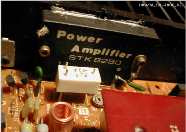

Postavljena slika
Uploaded with ImageShack.us

...Hvala na tako brzom odgovoru ! :)Da li to znaci da uzrok u povecanom naponu treba da trazim u stk 8250? I da li su ta dva eksterna otpornika ustvari dva u jednom kucistu ? Pretpostavljam da su to otpornici R714L !?

Sta bi tacno bilo "izlazni stepeni" ? Izvini na glupom pitanju, ali ne razumem bas svu terminologiju :)Ono sto sam u medjuvremenu uradio je da sam vratio sve kablove sa sekundara na plocu i ponovo prikacio, i naravno da je opet izbio osigurac :D ... pa sam onda krenuo da skidam jednu po jednu zicu, i umesto osiguraca zakacim ampermetar na momenat, da vidim da li skace varnica i izmerim jacinu struje... u svako slucaju, kada sam jedan kabel skinuo, kao da je "bolje" sada se ukljuci sijalica na prekidacu, ali opet jako puno struje vuce ...Proverio sam i grecov spoj, on je OK ...Otezavajuca okolnost je da se boje zica i brojevi na mestima na koje se kace na ploci, razlikuju na semi i "u stvarnosti" pa me to malo buni i moram korak po korak, pesaka, da otkrivam sta napaja koji kabel ...
Evo ovako: Kada sam skinuo levi STK, opet isto... medjutim kada sam skinuo i desni, i kad umesto osiguraca stavim ampermetar, skoro da ne zavarnici, i ampermetar pokazuje 0A (sto ne znam da li je moguce) Da li ovo definitivno znaci da mi je jedan STK pregoreo (tacnije desni STK 8250) ? Kako mogu sa potpunom sigurnoscu da utvrdim da je on u pitanju?E sad... vracam levi STK i isprobavam, ako nema kratkog spoja onda merim napon na nozicama 3 i 8 od STK8250.
Сам си већ написао, врати тај за који мислиш да ваља па пробај.Успут провери на том за који мислиш да је неисправан иструментом на диодном тесту следеће проводности:Ножице 0 9 8 и 1 2 3
Vratio levi STK, nije izbio osigurac, a vrednosti na nozici 8 i 3 su 44.7v. Merio sam dakle plus na jednoj od nozica a minus sam zakacio na minus izlaza za zvucnik.Drugi stk kaze ovako: izmedju 0 i 9 = .846 pusta struju u jednom smeru 0 i 8 = .846 isto 8 i 9 = .000 pusta strju u oba smera 1 i 2 = .003 1 i 3 = .003 2 i 3 = .000 0 i 1 = samo mi kratko pokaze neku vrednost i vrati se na 1 1 i 8 = 1.407 1 i 9 = 1.407pretpostavljam da mu vise nije nista ... !?
Spalio sam ga ko Djenku ... ostali samo dugmici :DSad me bas zivo interesuje sta se desilo sa tim pojacalom ...Nego...napon na nozicama 3 i 8 drugog stk ... jel on nesto govori ? Koliko sam shvatio iz seme trebao bi da bude daleko manji !?
