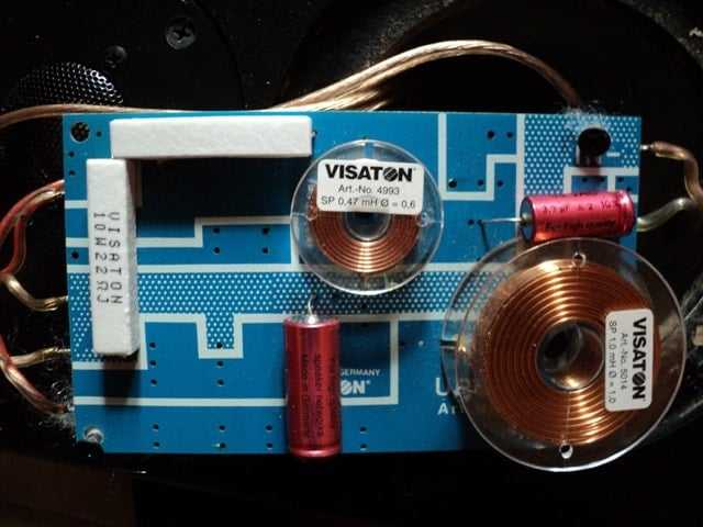

Žao mi je to reći, ali kada su opšte valjati ti projekti iz Visaton sveske projekata? Nikada. Imam ih obe. Jedno 30 ih ima. Većina tih nazovi projekata su kao da su nekom diletantu dali da se malo poigra. I sami projekti kutija, kao i skretnice. U konkretnom slučaju, ne znam ko se u Dojčland dosetio da radi ovako nešto sa 2 W130S mid-basa, koji su u praksi više srenjetonci, bez obzira na njihove T/S parametre. Radio sam sa W130S i to nije za niže frekvencije. W130S ima kretni sistem od samo 6 grama, vrlo labavo vešanje i slabašan magnet, a Xmax je +/- 2,25 mm. I to neko stavi u preveliku kutiju od 35 litara sa ogromnim bass-reflex tunelom. Skretnica je posebna priča. G25FFL je rezan prenisko. Sa 12 dB/oct. na 2 kHz, a tom visokotoncu je rezonantna 1,5-1,6 kHz. Onda redni notch filter isto na 2 kHz. Užas! Mid-basovi se seku sa 12 dB/oct. gde je -3 dB na oko 600 Hz, pa naravno da je između 1 i 2 kHz rupa i da su srednji prigušeni.
ima jedna veoma bitna stavka koju sam ja preskocio u startu to je da sam na svoju odgovornost namjerno isao sa visokotoncem titaniumske kalote dtc 104 koji ima jako slicne karakteristike i po meni detaljniji i osjetljiviji zvuk od g 25 ffl uporedjivao sam iste kutije pa po slusnom testu sam osjetio razliku ...sad dali ce biti velike razlike u skretnici koju ste mi savjetovali to me zanima..izvinjavam se na gresci

jedino da je slikam prvom prilikom za semu sam slab:( ali je jedno sigurno da se mnogo bolje cuju nego sa prvom koja je bila komplikovanijaevo slika skretnicepost-1004-0-54438400-1324041569_thumb.jp post-1004-0-75703000-1324041617_thumb.jpiz sistema sam izbacio ekvilajzer vise mi ne treba :) na pojacalu sve stoji na flat, vokali su izrazeniji nego sa starom skretnicom a visokotonac odradjuje posao onako kako meni odgovara jednostavno gitara para usi ;)
