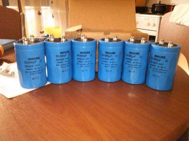

Posto Dobrivoje i ja imamo iste hladnjake konstrukcije pojacala ce nam  biti priblizne sa tom razlikom sto cu ja morati da upakujem oved plave bonbonice u kutiju. Znam da je probojni napon overkill ali to se nabavilo za lepe novce i nisu nikada korisceni, potpuno novi sa vijcima izvadjenim iz kesice.

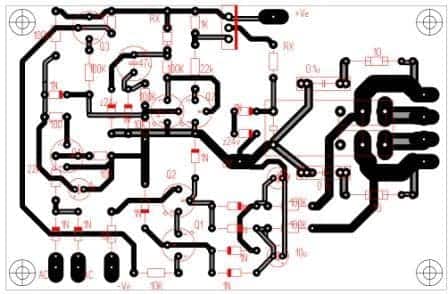

ako je pločica za ESP33 ,imam fajlove za dva tipa releja: FINDER kockice i onaj dugi dupli OMRON.
ako još treba...tu su.
ESP33 Finder 3611 bakar toner.pdf
ESP33 omron dugi relej bakar toner.pdf
Ninja, posto komad? Ako nije tajna...
Nije tajna, nema razloga da bude. KOndove sam nabavio od coveka iz Nisa koji je imao ove i jos po neke, te druge je rasprodao (bilo je raznih vrednosti po jedan komad) a ovih 6 sam ja kupio (i to 4 pa jos 2 kad sam video da mogu da spakujem svih 6). A cena je da padnes u nesvest, mislim da je bilo 300 ili 350din/kom. Sta se desilo, covek je radioamater i odlucio je da mu to ne treba i da nece da zivi 100000 god jer se nesto razboleo i resio da rasproda sve. Da se razumemo, nisam ja iskoristio njegovu nesrecu vec sam naleteo na njegov oglas pozvao i dogovorili se. I sam sam bio zabezeknut kad mi je rekao cifru, jos me je ubedjivao da je ta cena. A tek onda mi je ispricao zasto je cifra mala i da mu je samo u interesu da rasproda delove koje ne moze da stigne da potrosi.

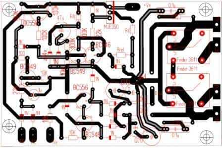

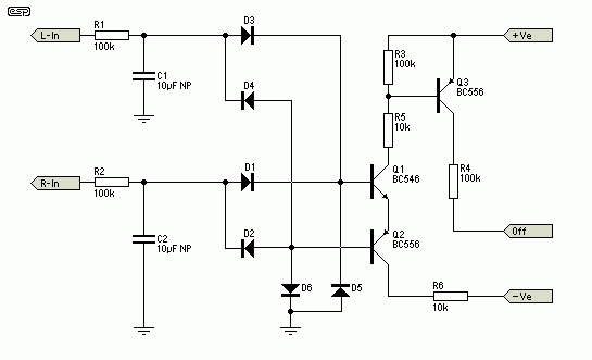

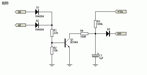

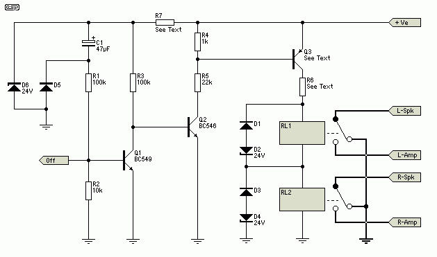

Da, po tom projektu ali koliko ja vidim ti nisi ubacio ono prvo kolo za detekciju DCa iz ulaznog signala. Ili se mozda varam. Moja zastita ima to i drugo kolo.
dc zastita oba kanala,mute funkcija(po nestanku ac sa trafoa),odlozeno ukljucenje zvucnika(anti-klik). sve sto je dato u projektu 33 je iskoristeno i ovde,jedino sam kod ove zastite sa finder relejima ostavio mjesta za dva elka duplog kapaciteta umjesto jednog bipolarnog. zaboravih da li sam to uradio i sa ovom omron verzijom,kucam sa mobilnog.
ma samo isprati izvode releja:oni sto su "solo" idu na zvucnike,a oni s kojih se jos poteze vod ka onim 100k i kondenzatorima idu na pojacalo. i neka te ne buni onaj link sto si postavio-ono su gotove plocice radjene za omron-releje na koje sam nabudzio ove finder kockice. gore u fajlovima su preradjene plocice u koje se releji normalno postavljaju i leme. jedino treba obratiti paznju na paralelno vezanje finder releja,tako sam to crtao jer mi je trebalo za jedno pojacalo koje radi u mostu na +/-17V i da su u seriji ne bi se aktivirali. Lako ih je dovesti u seriju jednim rezom i dodatnim kratkospojnikom. ako je neko zainteresovan veceras mogu to preraditi na plocici pa postaviti fajlove,a mogu se jednostavno uzeti i 24voltni releji i plocica koristiti bez prepravki. treba izguglati "ESP33" i sazvakati tekst da bi se razumjelo o cemu pricam a i da bi se znala proracunati ona dva Rx otpornika. zastita je jednostavna,provjereno dobro radi i lako se podesava za zastitu srednjo- i visokotonaca u x-amp sistemima.
@11277 nikako da provalim gde dovodis levi i desni ulaz na ove plocice. U kom programu si crtao plocicu?
SPRINT je program.
:phil_04:  Malo sam ceprkao i naletim ja na naseg clana (samo pod bivsim nickom) na drugom forumu i tamo nadjem bolju sliku. Evo ovde cu okaciti pdf verziju te slike jer ogranicenje ne dozvoljava da okazcim pravu sliku.
Sad je sve jasno. Mislim da cu da napravim ovu plocicu i prekujem moje delove na nju.
Zastita raspored esp33.pdf
