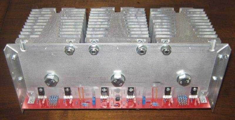

Beli_Ninja Napisano Novembar 22, 2012 Share #89 Napisano Novembar 22, 2012 Hvala Mentok.Ma cuti, kad b znao kakvu sam gresku na pocetku napravio smejao bi mi se (tnx kan042 ).Kao sto sam napisao, ja sam maznuo resenje sa big diyaudio jer mi se tako svidelo. Jedino sto sam prilagodio svojim potrebama. Postoji samo jedan problem (koji i nije bas problem) a to je sto se otvori na tranzistorima ne gadjaju kada se plocice poravnaju vec su malo pomerene. Jbg, ogranicen sam duzinom plocica pa ne moze bolje da se rasporedi.Ako neko moze da spakuje plocicu duzu od 292mm neka se javi napravicu mu PCB sa tranzistorima koji se gadjau tako da kada busi jedan hladnjak na isti nacin busi i drugi samo u ogledalu. Link to comment Podeli na ovim sajtovima More sharing options...

Sipi Napisano Decembar 2, 2012 Share #92 Napisano Decembar 2, 2012 Bnindzo, OK je to, samo par stvari - povezi racuna da rupe za 2W otpornike budu dovoljno razmaknute, mislim da je 17mm OK raster za njih. Druga stvar - kad budes lemio, lemi da otpornici budu na 5-6mm iznad plocice - ne toliko zbog grejanja koliko zbog mogucnosti da mozes lako da pridjes i secicama i lemilicom da probas i sa manjim i sa vecim gain-om i sa manjim ili vecim source otporima na MOSFETovima. Takodje, predvidi mogucnost da probash i sa 3 para izlaznih - nije isto kao i sa 4 (dakle neki kratkospojnik za 4. par). Link to comment Podeli na ovim sajtovima More sharing options...
Beli_Ninja Napisano Decembar 2, 2012 Share #93 Napisano Decembar 2, 2012 Sto se tice lelmljenja to sam vec predvideo, a inace plocice ce stojati vertikalno tako da ce i protok vazduha i prilaz biti veoma jednostavan. Rasetr za 2W otpornike jeste 17mm i puna kapa je. Sto se cetvrtog para tice, nisam znao da tu treba eksperimentisati. Vodio sam se politikom da su Gagi i Zvu (cini mi se) radili sa 4 para i da su zadovoljni. Moje misljenje je da ako ne stavim otpornike na source i gate taj mosfet nije aktivan (mozda se varam ali tako mislim) a otpornici se lako de/montiraju jer se leme sa strane bakra na plocicu a mosfetovi idu na drugu stranu. Koje bi bile razlike 3 vs. 4 para izlaznih? Link to comment Podeli na ovim sajtovima More sharing options...
Sipi Napisano Decembar 2, 2012 Share #94 Napisano Decembar 2, 2012 Sto se tice lelmljenja to sam vec predvideo, a inace plocice ce stojati vertikalno tako da ce i protok vazduha i prilaz biti veoma jednostavan. Rasetr za 2W otpornike jeste 17mm i puna kapa je. Taman - nego mi na slici izgleda manje jer je velika plocica a i isti si raster stavio za 120R koji mogu da budu i 1/16W ...Vodio sam se politikom da su Gagi i Zvu (cini mi se) radili sa 4 para i da su zadovoljni. Ja nisam... Moje misljenje je da ako ne stavim otpornike na source i gate taj mosfet nije aktivan (mozda se varam ali tako mislim) Ne varas se Koje bi bile razlike 3 vs. 4 para izlaznih? Pisao sam o tome - stvari imaju optimalnu meru. Nije najbolja riba ona sa najvecim....ocima Zato sam ti i rekao da ostavis mogucnost da probas - a zavisice i od zvucnika. Na 4 razlicita para zvucnika koja ja imam i na kojima sam probao, najmanja razlika je bila sa 8-0mskim Dynaudiom a najveca na 4-omskim Epos... Link to comment Podeli na ovim sajtovima More sharing options...

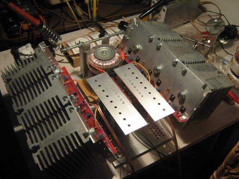

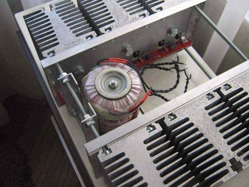

dobrivoje Napisano Decembar 3, 2012 Share #103 Napisano Decembar 3, 2012 Овај појачавач сам почео да радим чим је кренула групна куповина излазних транзистора, дакле пре годину ипо дана. Радио сам полако, бонсек, турпија, шмиргла, једини електрични алат је била бушилица. Мој рад је потрајао, а и групна куповина, па је требало на крају само да убодем излазне транзисторе на место и пустим појачавач у рад. Онда сам се мало уплашио, улазни јфетови су били све теже набављиви (био сам довољно глуп да купим само један комплет), а Жу Фенг је обуставио продају излазних. Помислио сам да ако нешто пође по злу, сав мој труд пропада. И тако је све стајало до пре неки дан. Хладњаци и трафои Хладњаке сам купио за мој несуђени Алеф 30, стајали су пар година и завршили овде. Четири оваква трафоа 180VA, 40V, 4,5A сам купио за Сипијеву варијанту Ф5 у АБ класи. Два су завршила овде. Одлични су, нечујни и имају антистатик шилд. Залепио сам иглу на пипалицу инструмента и боцкао по секундару док нисам нашао средину, раздвојио и направио изводе за 2 х 20V. Link to comment Podeli na ovim sajtovima More sharing options...
Sipi Napisano Decembar 3, 2012 Share #104 Napisano Decembar 3, 2012 Dobrivoje Ozbiljan pos'o - bogato i kompaktno, uopste nije tesno, taman kako treba Link to comment Podeli na ovim sajtovima More sharing options...

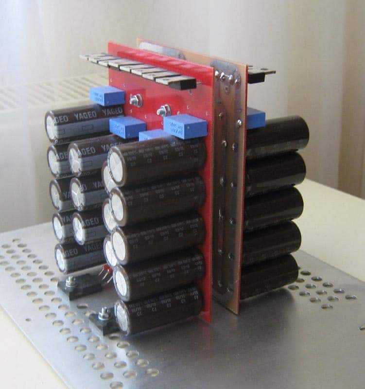

dobrivoje Napisano Decembar 3, 2012 Share #105 Napisano Decembar 3, 2012 Напајање Два напајања, за сваки канал посебно, на српском - дуал моно. Сваки канал има одвојено напајање за + и - грану. Свака грана има: грец од 4 x MBR745 + 5 x 4.700uF + 1uF MKC + 8k2 bleeder + cap multiplier + 3 x 4.700uF + 1uF MKC + 8k2 bleeder. Укупно око 150.000uF. Link to comment Podeli na ovim sajtovima More sharing options...
dobrivoje Napisano Decembar 3, 2012 Share #106 Napisano Decembar 3, 2012 Појачавач је по Сипијевој шеми из његове теме, ништа нисам мењао. Плочице сам правио од једне еуроформата (160 х 100). Добио сам четири траке 160 х 24, саставио по две и имао за оба канала. За исправљач сам потрошио још две. Link to comment Podeli na ovim sajtovima More sharing options...
dobrivoje Napisano Decembar 3, 2012 Share #107 Napisano Decembar 3, 2012 И тако, у петак пустих један канал у рад, у недељу други. Има још доста посла, треба да се одради 220V, додају диск блокови, да се уради прописно уземљење, повежу конектори и, мени најтеже, да се склопи цела кутија. Предњу и задњу страну сам направио од ламината, док једног лепог дана не скупим паре за алуминијум. Link to comment Podeli na ovim sajtovima More sharing options...

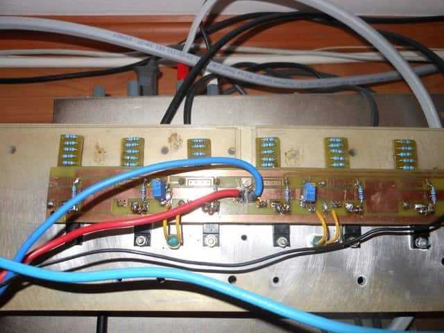

Sipi Napisano Decembar 3, 2012 Share #109 Napisano Decembar 3, 2012 Dobrivoje, sad je gotovo al' nisi morao da se mucis oko uvrtanja JFETova da budu "licem u lice". Video si da sam ih ja stavio "licem u ledja" sa malo paste i termo-buzir okolo i nema toplotnog drifta - razlika na skroz 'ladno i skroz vruce je 0.1mV na izlazu. Vise od termo-sprezanja ovde igra gadjanje zero-tempco tacke koja je ovde prilicno dobro namestena sors otpornicima od 10 Oma (kad su J74 i K170 u pitanju - za neke druge JFETove bi bilo drugacije). Link to comment Podeli na ovim sajtovima More sharing options...
