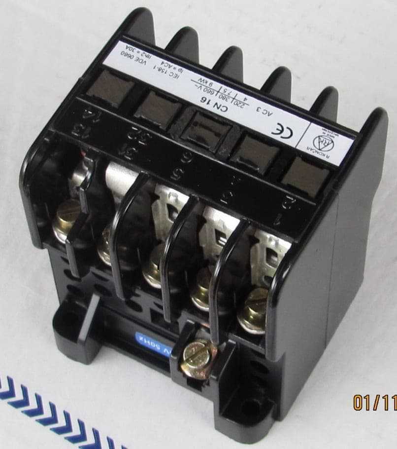

To je za devojčice!Pravi muškarci meću ovako nešto...http://prodavnica.schrack.rs/kontaktori-motorne-zastitne-sklopke/kontaktori-snage-serije-alea-ls/trop-kontaktor-450kw-820a-ac3-k-nap-230vac-4no-4nc-vel-14.html :sarcastic_hand:
