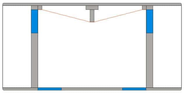

PetarNS Napisano Avgust 18, 2011 Autor Share #24 Napisano Avgust 18, 2011 Svi vaši predlozi su usvojeni. Za sada izgeda ovako Link to comment Podeli na ovim sajtovima More sharing options...

Leonardo Napisano Avgust 18, 2011 Share #26 Napisano Avgust 18, 2011 Svi vaši predlozi su usvojeni. Za sada izgeda ovako Petre šta je ovo " T " na sredini raspona? Link to comment Podeli na ovim sajtovima More sharing options...
Ја sam sam Napisano Avgust 18, 2011 Share #27 Napisano Avgust 18, 2011 Petre šta je ovo " T " na sredini raspona? Слично питање: шта је ту шта или како се то гледа? Link to comment Podeli na ovim sajtovima More sharing options...
PetarNS Napisano Avgust 18, 2011 Autor Share #28 Napisano Avgust 18, 2011 Pogled je kroz prednju ploču. Plavo su otvori na donjoj ploci i prorezi na hladnjacima. Ta crvena linija je lim ispod poklopca da usmetava vazduh prema otvorima. To "T" bi trbalo da drzi lim, mada stajao bi tu lim i bez toga "T". Link to comment Podeli na ovim sajtovima More sharing options...

Leonardo Napisano Avgust 18, 2011 Share #31 Napisano Avgust 18, 2011 Moram da naucim SolidWorks. Ne vredi ovako. Ma koji će ti SolidWorks, da se nadmećeš sa Steinikom?Ako je tebi jasna tvoja ideja, makar kako skicirana lako će se realizovati.Mislim da je taj lim za usmeravanje vazduha nepotreban. Link to comment Podeli na ovim sajtovima More sharing options...
