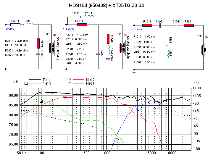

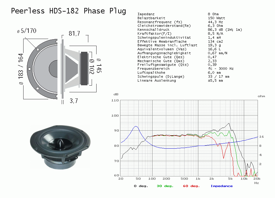

krnjo Napisano Decembar 29, 2011 Share #50 Napisano Decembar 29, 2011 Pozdrav svima ! Primetio sam da se u jednom trenutku pojavila slika zvucnika "Elipson Studio Pro" . Zanima me da li neko ima neke informacije o njima , tipa : skretnice ;unutrasnje skice jer posedujem drajvere Peerless HDS 182PP i Vifa XT-25tg koje sam pazario pre nekih cetiri godine , da bih napokon napravio zvucnike po svojoj zelji .Napokon su se slozile sve kockice a ima se i "vremena" da bih vec nesto uradio . Zanima me misljenje o litrazi kutija i skretnici za pomenute drajvere? Da li Bas refleks ili kompresione i da li neko ima ikakva iskustva sa istim?Da pomenem samo da su midbasovi 8ohm a visokotonci 4ohm. Sta predlazete? evo malo i slika: Link to comment Podeli na ovim sajtovima More sharing options...
Nesic Napisano Decembar 29, 2011 Autor Share #51 Napisano Decembar 29, 2011 U PDF-u vezano za Elipson Studio Pro ti je dosta toga rečeno, dimenzije kutije (možeš približno odreditit zapreminu) + koji je red skretnica (18/12db). Možeš krenuti sa skretnicom prikazanom gore pa se igrati. Možda kontaktirati Troelsa u vezi toga, nekih malih izmena, ako može posavetovati iz nekog svog iskustva. Link to comment Podeli na ovim sajtovima More sharing options...

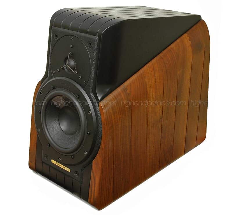

krnjo Napisano Decembar 29, 2011 Share #52 Napisano Decembar 29, 2011 Nasao sam neku semu sa Troelsa, u pitanju su identicni drajveri ali je sistem 2.1/2 (dva basa) na sajtu http://www.troelsgra...n.dk/HDS164.htm razmisljao sam da samo izbacim prvi deo skretnice ali ne znam u koliku zapreminu kutije da stavim i da li da ima BR ili ne . Kod Elipsona se razmisljam da nije slucajno neka vrsta transmisije , zato trazim unutrasnju skicu ako neko ima . Sto se tice spoljasnjeg izgleda razmisljao sam da bude nalik na Sonus Faber Link to comment Podeli na ovim sajtovima More sharing options...

krnjo Napisano Decembar 30, 2011 Share #58 Napisano Decembar 30, 2011 Nema veze, pokusacu da se drzim seme sa Troelsa, odnosno da izbacim donji bas iz kombinacije jer imam tri HDS Peerless-a i fali mi jedan .Zbog toga sam se opredelio za manju kutiju koja bi trebalo da ima izmedju 13-15L ,da lici na pomenuti Sonus Faber, jedino nisam siguran da li da bude kompresiona kutija ili bas refleks na zadnjoj strani. Tu bih molio za pomoc! Sto se tice reda skretnica bila bi (12/18)db kao sa seme Ako neko ima neke dobronamerne ideje neka ih slobodno predlozi (vise glava je pametnije od jedne) a da budem iskren vec pet godina nisam radio nista iz samogradnje. Link to comment Podeli na ovim sajtovima More sharing options...
