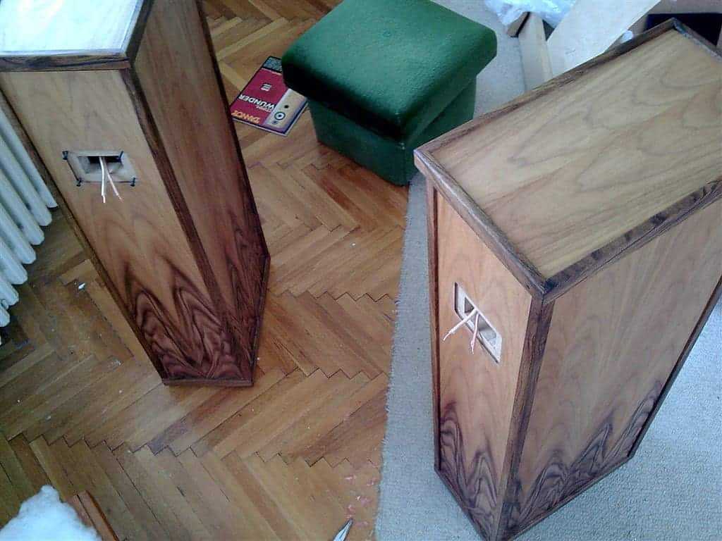

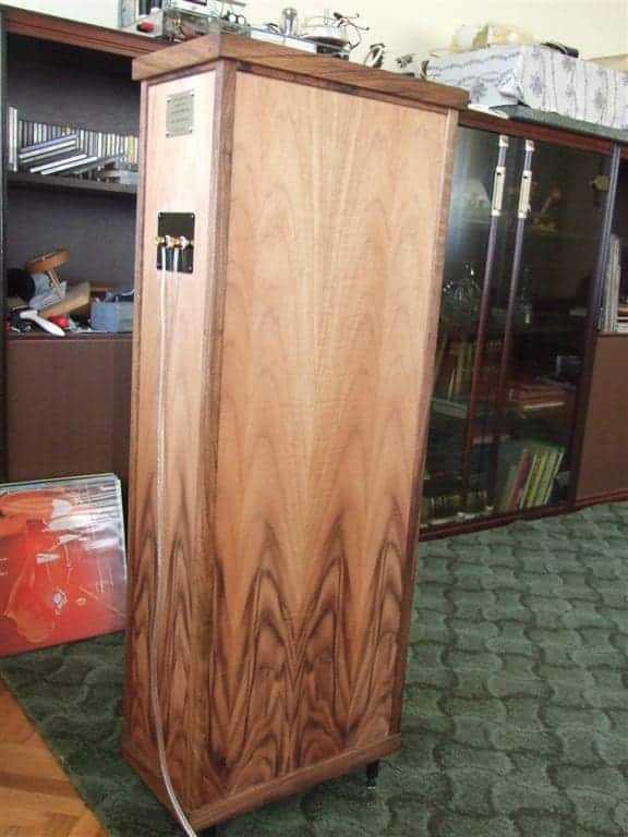

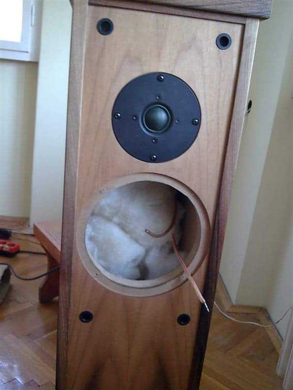

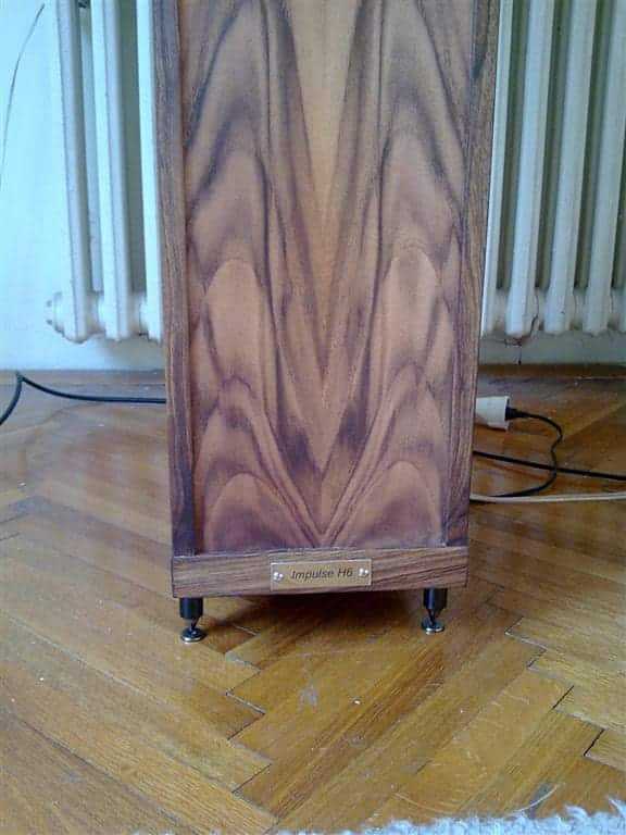

Ubačen damping materijal, ispod basa i iznad je koflin, iza basa je Visatonova prirodna vuna. Materijal se dobro rastrese, ne nabija se. Sama " horna " tj. otvor prema podu se ne dampira.Montiraju se zvučnici i zvučnički terminali.

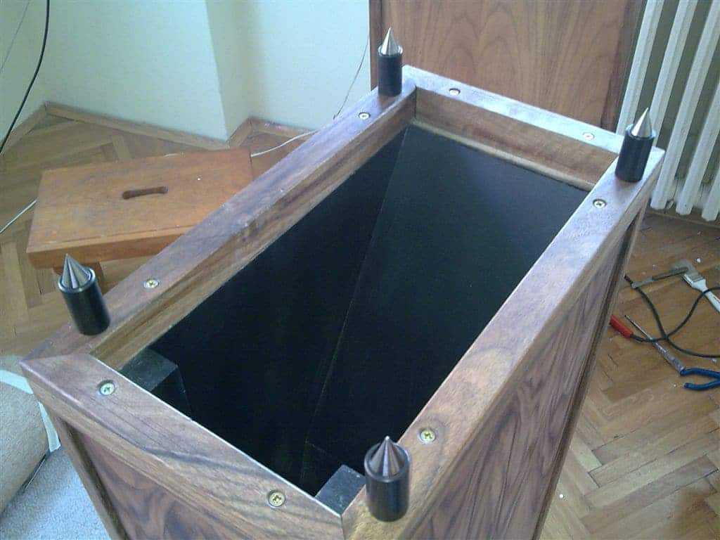

Spike-ovi su hromirani Monacor SPS10, visina im je 17mm. Pošto se kutije odižu od poda minimum 50mm, morao sam kod strugara izraditi produžetke od 33mm. Ukupna dužina im je 43mm, imaju navoj M6 od 10mm sa spoljne strane i navoj M6 od 16mm iznutra. Posle izrade su brunirani.
Kutije usviravam sa Samsung mini linijom, to je kod mene standardna jedinica za usviravanje projekata. Za nekoliko dana će doneti malo ozbiljniju SS amplifikaciju, pa ću napisati i koju reč o zvučnim karakteristikama ovih kutija.

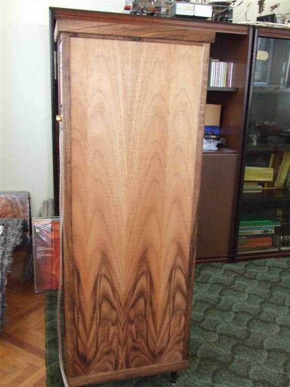

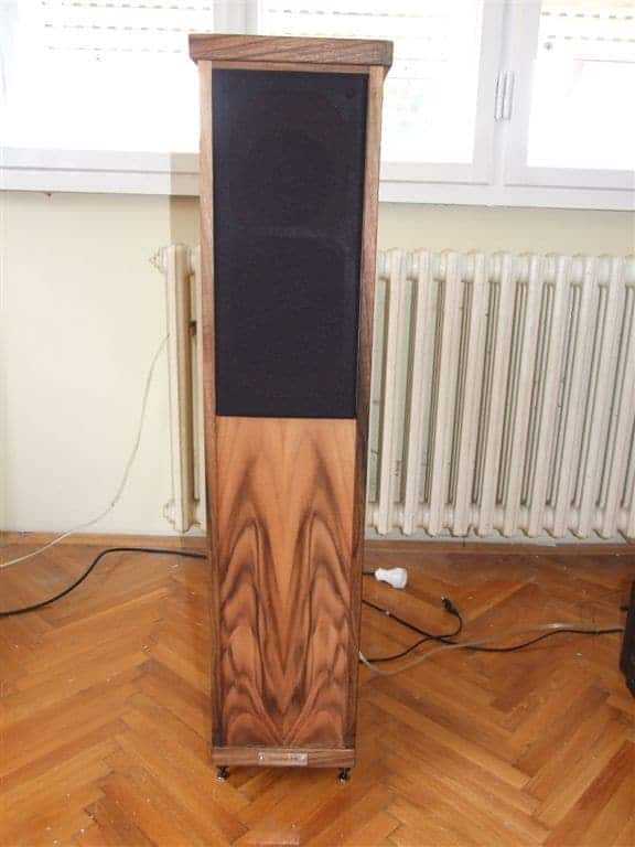

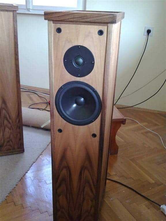

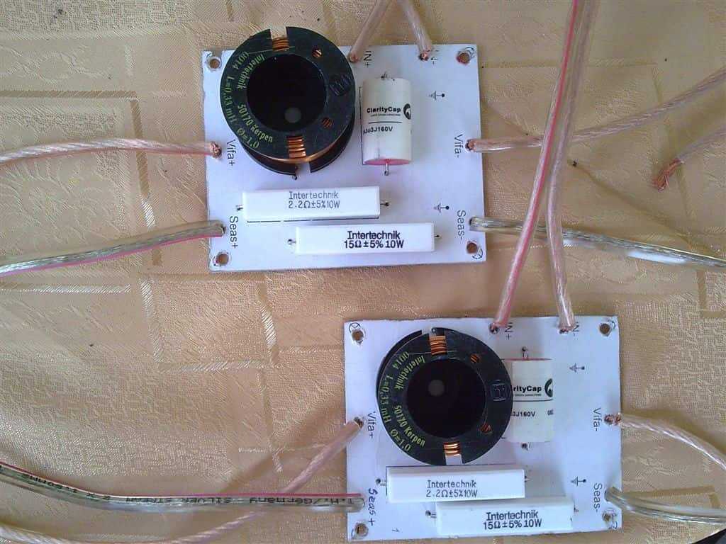

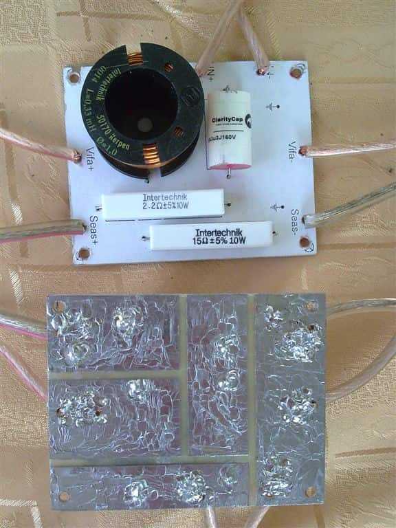

Super, evo mojih komentara :)1. Kutije izgledaju apsolutno fantasticno, boje, furnir, lajsne, oblik itd2. Gde si kupio spajkove i pošto su, takvi meni trebaju ali ovde u BG nisam video ništa sem nekih ultra skupih pozlaćenih, doduše nisam se ni trudio mnogo3. Skretnica ti je loša, prvog reda, sa vrednostima koje ne odgovaraju korišćenim jedinicama, bez ikakvih merenja ili simulacije. Ako ništa drugo drajveri su barem fazno usaglašeni. Verujem da bi zvučali duplo bolje sa odgovarajućom skretnicom
.....3. Skretnica ti je loša, prvog reda, sa vrednostima koje ne odgovaraju korišćenim jedinicama, bez ikakvih merenja ili simulacije. Ako ništa drugo drajveri su barem fazno usaglašeni. Verujem da bi zvučali duplo bolje sa odgovarajućom skretnicom
mozes to malo bolje da obrazlozis ......... ? :Viannen_loungelizard:
Drajveri koje je koristio nisu isti kao i drajveri koji su u originalnom projektu. Osetljivost drajvera je možda različita nego osetljivost originalnih (tj razlika osetljivosti) pa su otpornosti neprimerene, jedan drajver može biti mnogo glasniji od drugog. Na primer ja bih za početak probao bez ovih 15 oma. Taj midbass recimo može imati peak negde blizu frekvencije ukrštanja (kao što i ima) dok je originalni drajver tu možda imao rupu, a peak na drugom mestu id. Membrana je koliko vidim relativno čvrsta, pa je na midbassu preporučljiva skretnica višeg reda da bi se stišale breakup frekvencije membrane.

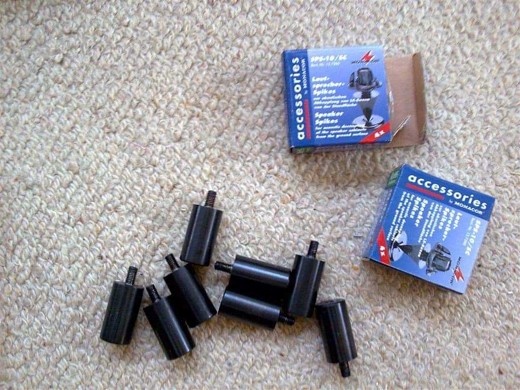

@KojaHvala na lepim rečima i na zamerkama :)Spike-ove sam uzeo u ITC Svilajnac. Imam još dva kompleta, meni i pozlaćeni SPS10 odgovaraju, cena je ista. Možemo se menjati ako nadješ pozlaćene a ne odgovaraju ti. Ako te zanima, pošalji PP. Inače ova dva kompleta ne prodajem.Skretnica je sasvim OK, volim ovakav pristup i neće se menjati.
E hvala, u cenovniku im je oko 1300 din, naravno ne pise da je je jedan siljak ili neki komplet... znam da u prodavnici u Beogradu nemaju nista za zvucnike, mozda narucim iz Svilajnca mada mi nisu nesto delovali zainteresovano da prodaju sopstvanu robu, kada sam se raspitivao za visaton drajvere...
Komplet se sastoji od 4 spike-a, 4 podmetača i 4 kandžasta navoja. ITC : malo duže se čeka narudžbina. Za nekog drugog uvoznika ne znam.
mene mrzi da gledam u krivulje i parametre (iskreno, nisam smogao vremena ni da poslušam nove zvučnike) tako da nemam za sad nikakvo mišljenje o novoj skalameriji FFL-a.Kad poslušam sa valjanom amplifikacijom, javljam utiske.U međuvremenu postujem linkove krivulja original drajvera:http://www.seas.no/images/stories/vintage/pdfdataheet/h309_ca17rcy.pdfhttp://www.acoustica.org.uk/impulse/images/TC90K.PDF
u uvo sam se od 90 kila pretvorio da cujem zasto skretnica prvog reda ne valja (da ne postavljam dodatna pitanja)....
Pad od 6db po oktavi je smešan da bi se utišale mnogobrojne mane raznih drajvera u frekventnim opsezima koji nisu njihovi idealni. Breakup membrane, peak-ovi, sve to pršti na sve strane.Skretnica prvog reda po meni ima samo dve moguće primene: full range zvučnik na koji se dodaje visokotonac; druga primena je neki petosistemski ili čak i više sistemski zvučnik kog koga drajveri rade u uskom opsegu ali oko njega su linearni bar dve tri oktave sa svake strane. U tom slučaju skretnica prvog reda je super jer su drajveri fazno usaglašeni.Moguća je i u nekom dvosistemcu ili trosistemcu ali uz neke jako kvalitetne drajvere sa mekom membranom tj slabim breakupom. U tom slučaju bih voleo da probam serijsku skretnicu, bez kondenzatora, samo kalemovi.
