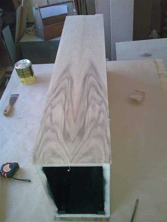

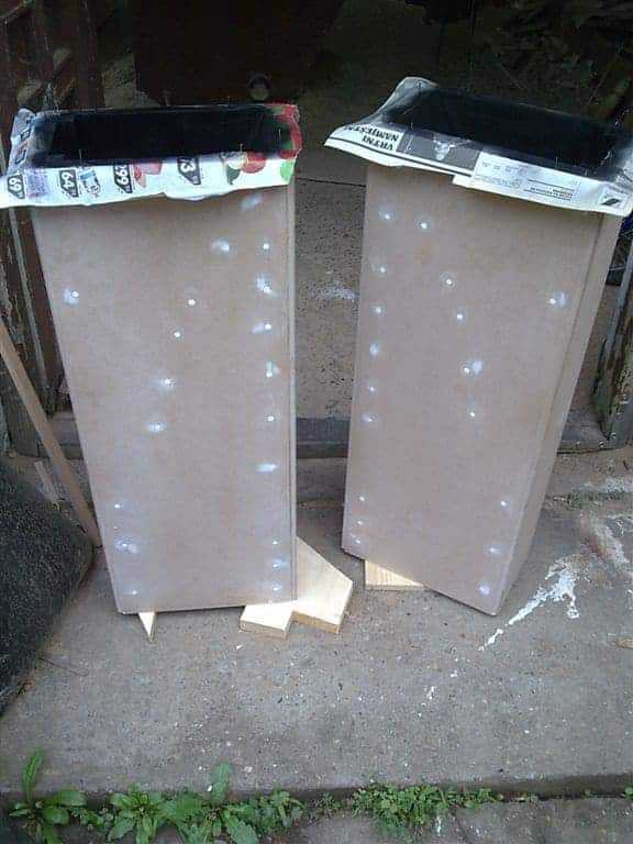

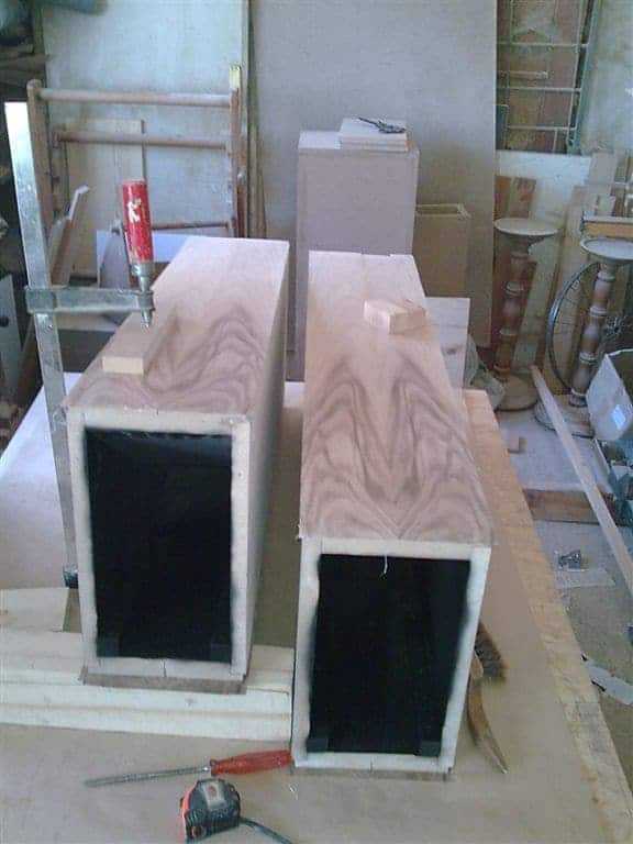

Eci Napisano Jun 21, 2011 Autor Share #23 Napisano Jun 21, 2011 Unutrašnjost kutija se ofarba u crno Link to comment Podeli na ovim sajtovima More sharing options...
Eci Napisano Jun 21, 2011 Autor Share #24 Napisano Jun 21, 2011 Kreće furniranje Link to comment Podeli na ovim sajtovima More sharing options...

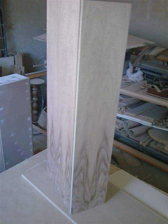

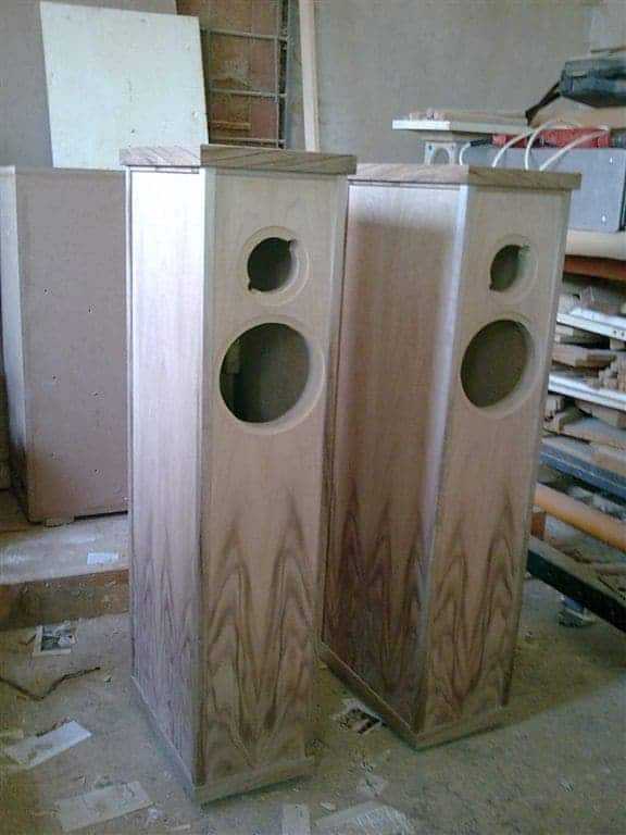

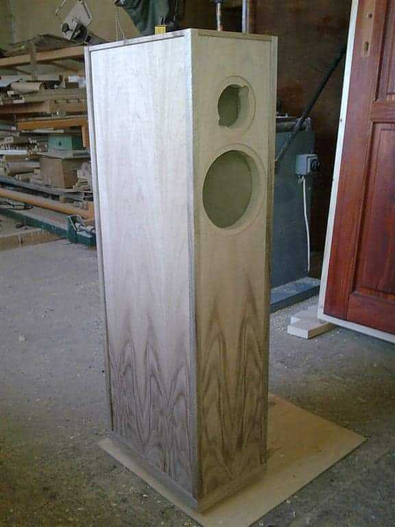

Eci Napisano Jun 21, 2011 Autor Share #25 Napisano Jun 21, 2011 Isfurnirane stranice Link to comment Podeli na ovim sajtovima More sharing options...

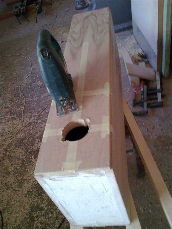

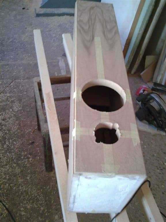

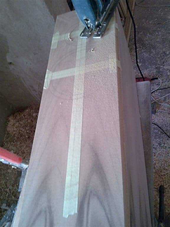

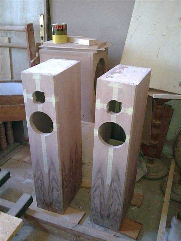

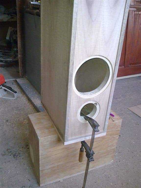

Eci Napisano Jun 21, 2011 Autor Share #26 Napisano Jun 21, 2011 Nactaju se rupe za zvučnike, obeleže se centri presekom vrtikalne središnje linije i horizontalnih linija koje odredjuju udaljenost zvučnika od gornje ivice. Te linije će posle biti orijentiri za šablon prilikom upuštanja šasija. Link to comment Podeli na ovim sajtovima More sharing options...

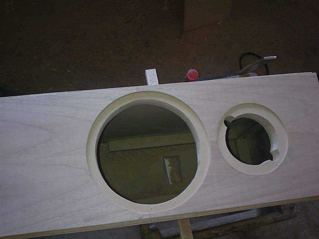

Eci Napisano Jun 21, 2011 Autor Share #27 Napisano Jun 21, 2011 Rupe su isečene.. Link to comment Podeli na ovim sajtovima More sharing options...

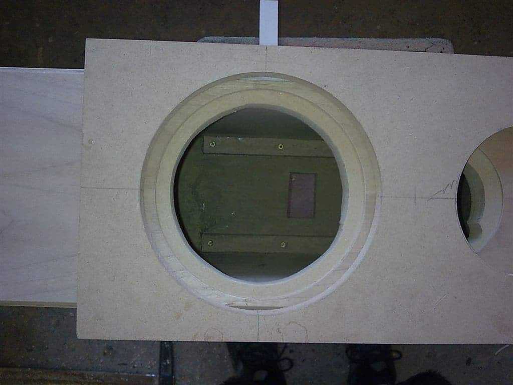

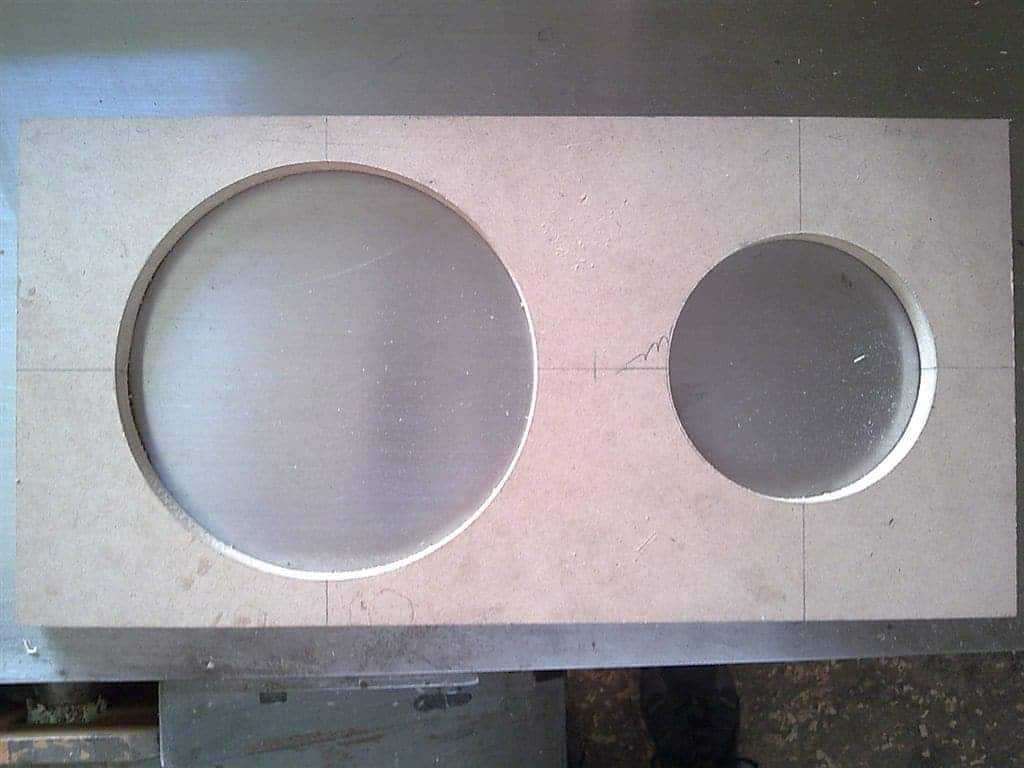

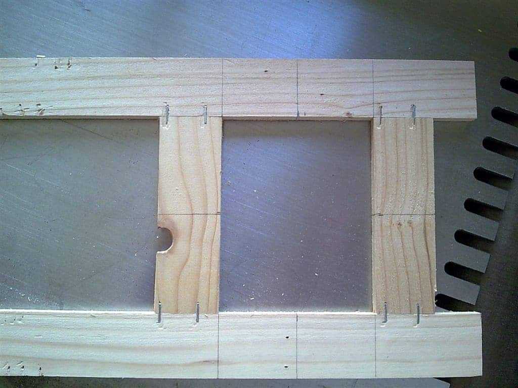

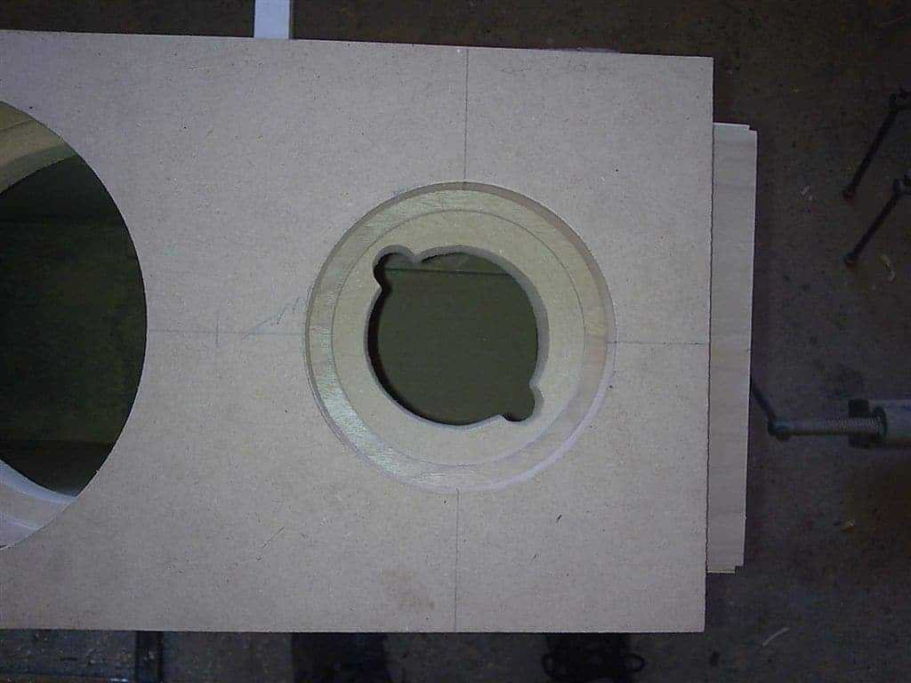

Eci Napisano Jun 21, 2011 Autor Share #28 Napisano Jun 21, 2011 Pa se izradi šablon koji će voditi frezu. Obavezno obeležiti centar krugova, horizontalnim i vertikalnim linijama. Te linije se posle poklapaju sa linijama na kutijama i šablon se centrira. Link to comment Podeli na ovim sajtovima More sharing options...
Eci Napisano Jun 21, 2011 Autor Share #29 Napisano Jun 21, 2011 Link to comment Podeli na ovim sajtovima More sharing options...

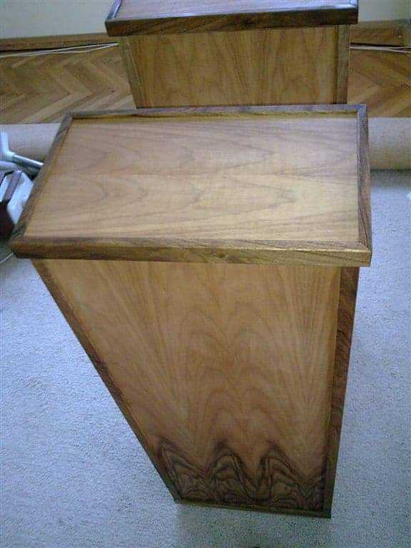

Eci Napisano Jun 21, 2011 Autor Share #30 Napisano Jun 21, 2011 Evo rezultata Link to comment Podeli na ovim sajtovima More sharing options...

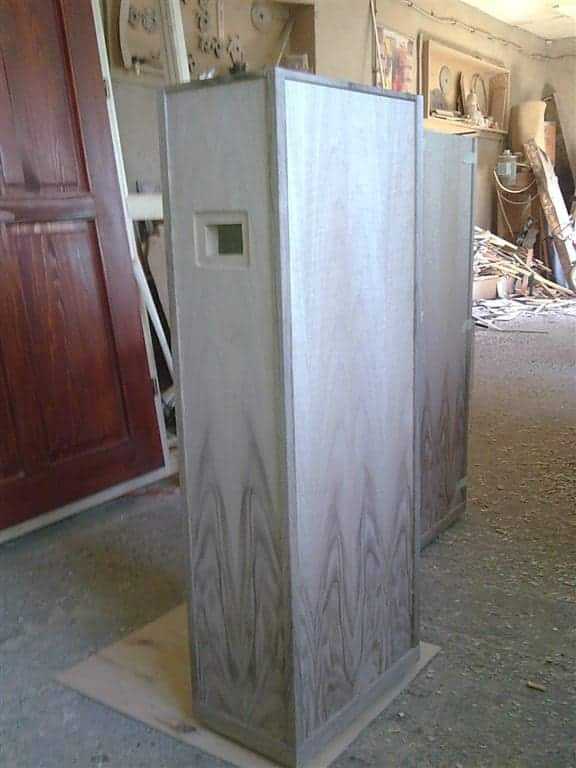

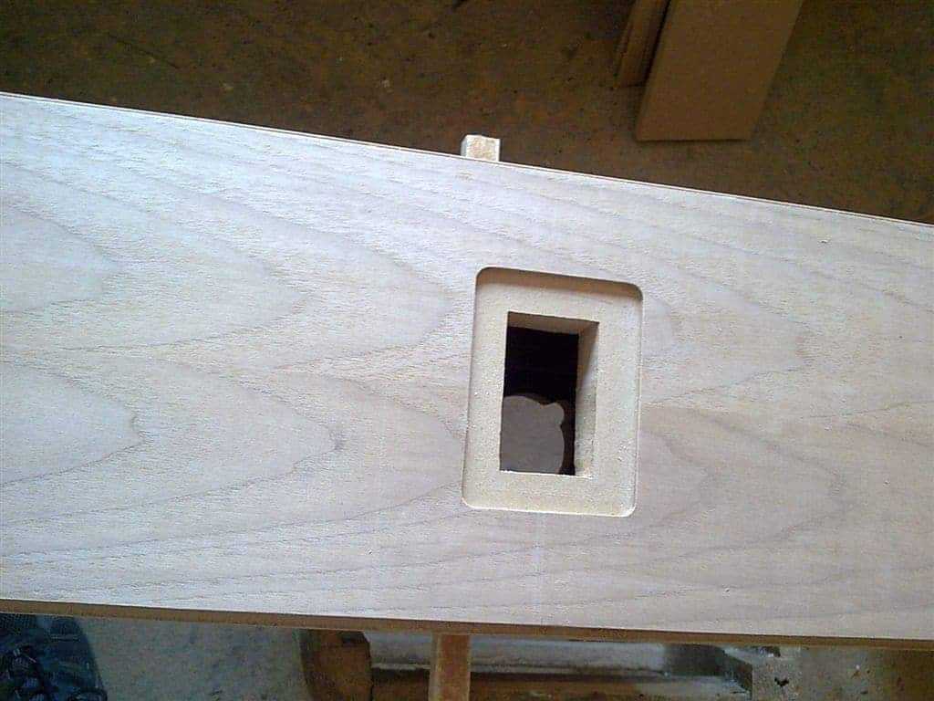

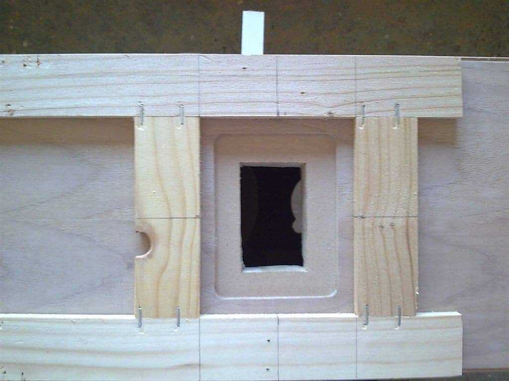

Eci Napisano Jun 21, 2011 Autor Share #31 Napisano Jun 21, 2011 Terminal nije crtežima, može da se stavi po želji. Ovde je na 200 od vrha stranice, dimenzija 70 x 85 mm, materijal je klirit debeo 5mm, sečen laserom.Izradjen je šablon za frezu Link to comment Podeli na ovim sajtovima More sharing options...
Eci Napisano Jun 21, 2011 Autor Share #32 Napisano Jun 21, 2011 Centrira se na otvor na kutiji dimenzija 30 x 50 mm Link to comment Podeli na ovim sajtovima More sharing options...
Eci Napisano Jun 21, 2011 Autor Share #33 Napisano Jun 21, 2011 I odradi se posao sa frezom Link to comment Podeli na ovim sajtovima More sharing options...

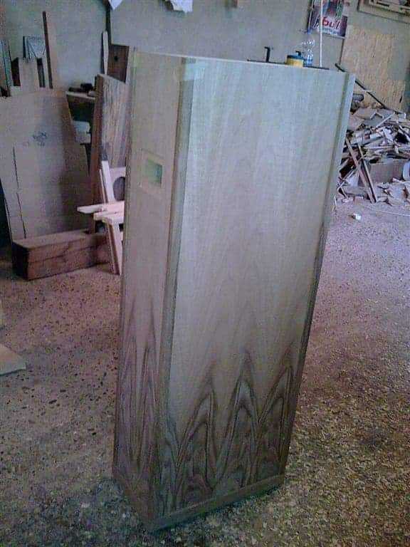

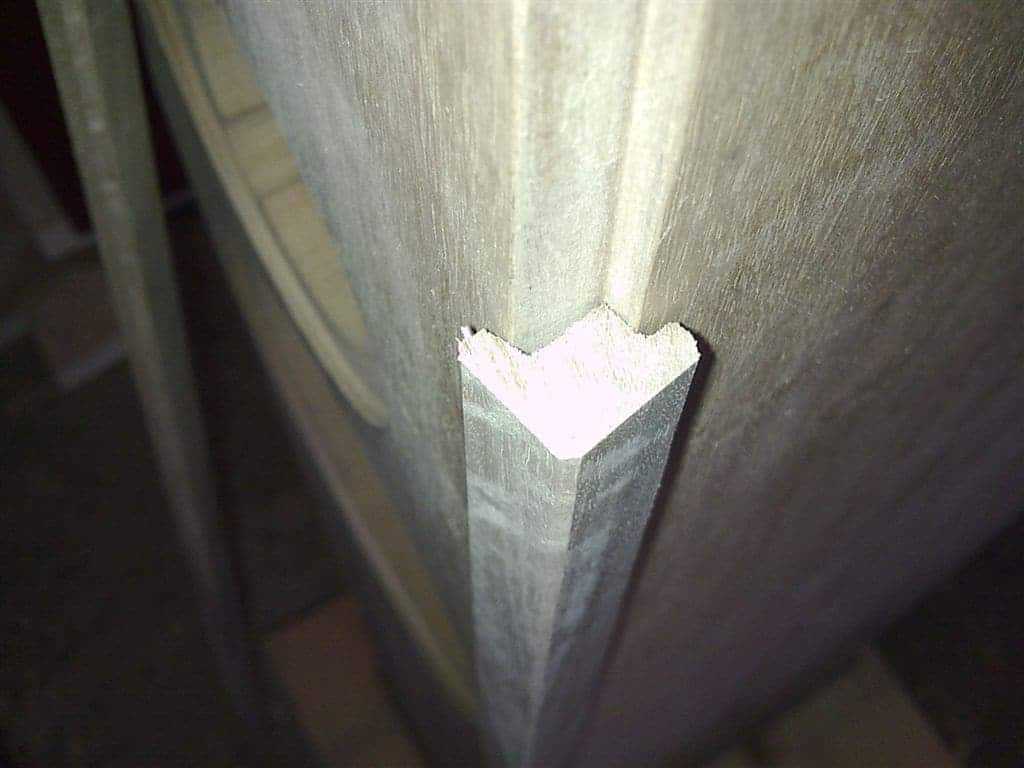

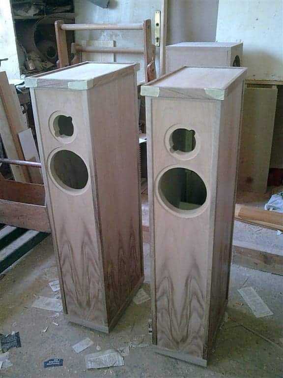

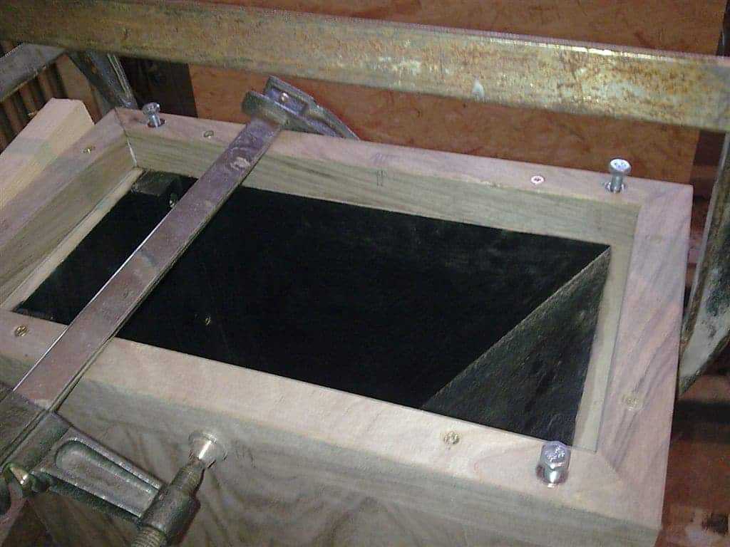

Eci Napisano Jun 21, 2011 Autor Share #34 Napisano Jun 21, 2011 Iskroji se i zalepi se lajsna 4 Link to comment Podeli na ovim sajtovima More sharing options...

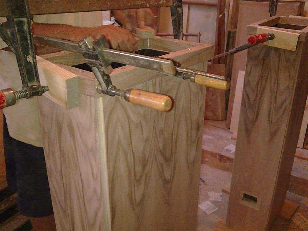

Eci Napisano Jun 21, 2011 Autor Share #35 Napisano Jun 21, 2011 Zavrnu se matice M6 sa spoljnim navojem i stave se šrafovi kao privremene noge, da se lajsne ne oštete pri daljnjem radu sa kutijama. Link to comment Podeli na ovim sajtovima More sharing options...

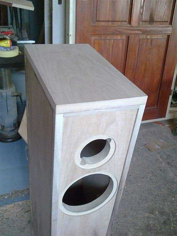

Eci Napisano Jun 21, 2011 Autor Share #36 Napisano Jun 21, 2011 Izradi se lajsna 1 i zalepi Link to comment Podeli na ovim sajtovima More sharing options...
Eci Napisano Jun 21, 2011 Autor Share #37 Napisano Jun 21, 2011 Zalepi se lajsna 2 Link to comment Podeli na ovim sajtovima More sharing options...
Eci Napisano Jun 21, 2011 Autor Share #38 Napisano Jun 21, 2011 Zalepi se i isfurnira dodatni poklopac Link to comment Podeli na ovim sajtovima More sharing options...
Eci Napisano Jun 21, 2011 Autor Share #39 Napisano Jun 21, 2011 Zalepi se lajsna 3 . Stolarski radovi su ovim završeni Link to comment Podeli na ovim sajtovima More sharing options...

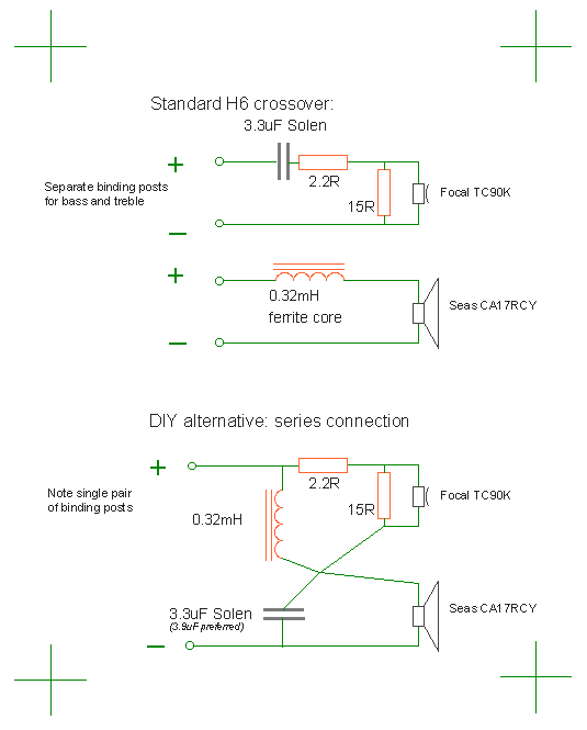

oblacic Napisano Jun 21, 2011 Share #40 Napisano Jun 21, 2011 Lepo, lepo, svaka cast.... eh, da je meni oberfrezer... nego, koliko vidim u originalu su Focal visoki i Seas midbas, a kod tebe Seas visoki i Vifa midbas.Slike skretnice? Shematic? Link to comment Podeli na ovim sajtovima More sharing options...

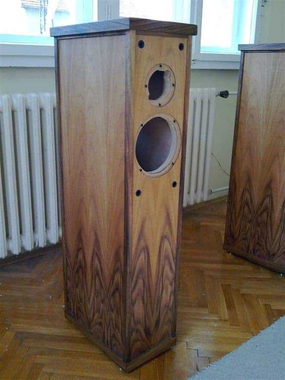

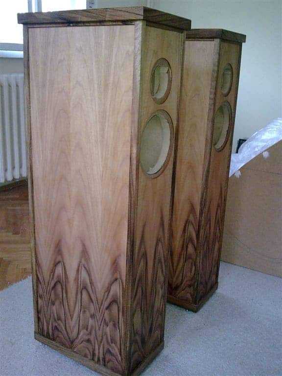

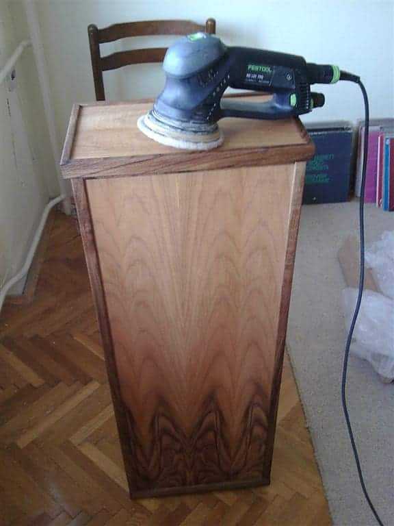

Eci Napisano Jun 21, 2011 Autor Share #41 Napisano Jun 21, 2011 Kutije su šmirglane dva puta, šmirglom 330 pa 400, dva puta je nanošeno laneno ulje. Na kraju su ispolirane Festool Rotex-om. Link to comment Podeli na ovim sajtovima More sharing options...
Eci Napisano Jun 21, 2011 Autor Share #42 Napisano Jun 21, 2011 Ubačeni nosači za zaštitnu masku Link to comment Podeli na ovim sajtovima More sharing options...
Eci Napisano Jun 21, 2011 Autor Share #43 Napisano Jun 21, 2011 Skretnica je standardna, fabrička. Rednu verziju nisam probao. XoverH6boardpdf1.pdf Link to comment Podeli na ovim sajtovima More sharing options...

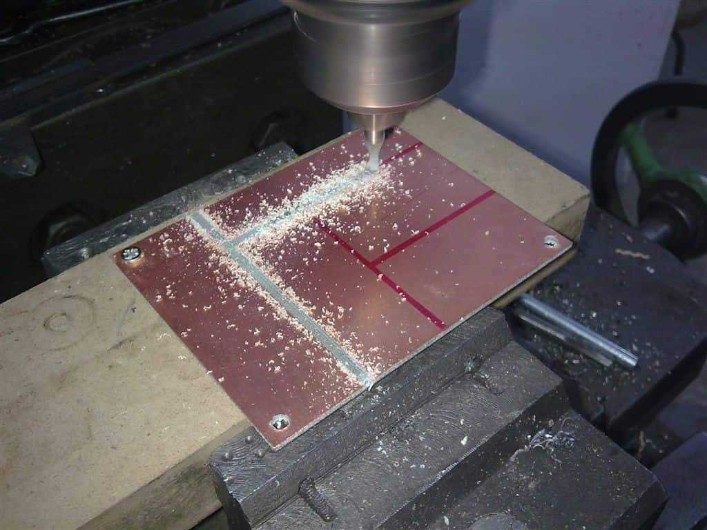

Eci Napisano Jun 21, 2011 Autor Share #44 Napisano Jun 21, 2011 Da bi izbegao rad sa kiselinom, folijama itd. pločice su uradjene na glodalici za nekoliko minuta Link to comment Podeli na ovim sajtovima More sharing options...
