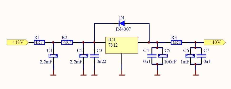

Za 5V/60mA i dalje moze shunt (sa oko 90ma kroz CCS, dva komada BC560C paralelno u CCS-u).Za servo/motor drivere ide 7812 sa pi filterom na izlazu (100u - 6R8 - 1000u) i kontrapolarisanom 1n4007 (katoda na ulaz 7812, anoda na izlaz). Elektrolite bypass-ovati malim blokovima.
Znači ne gubi se na kvalitetu šanta uvođenjem paralenih tranzostora. Onda ću tako da uradim.Sviđa mi se regulator za drajvere. Logično rešenje.For the records - električna šema regulatora:post-65-0-74350200-1308529606_thumb.jpg

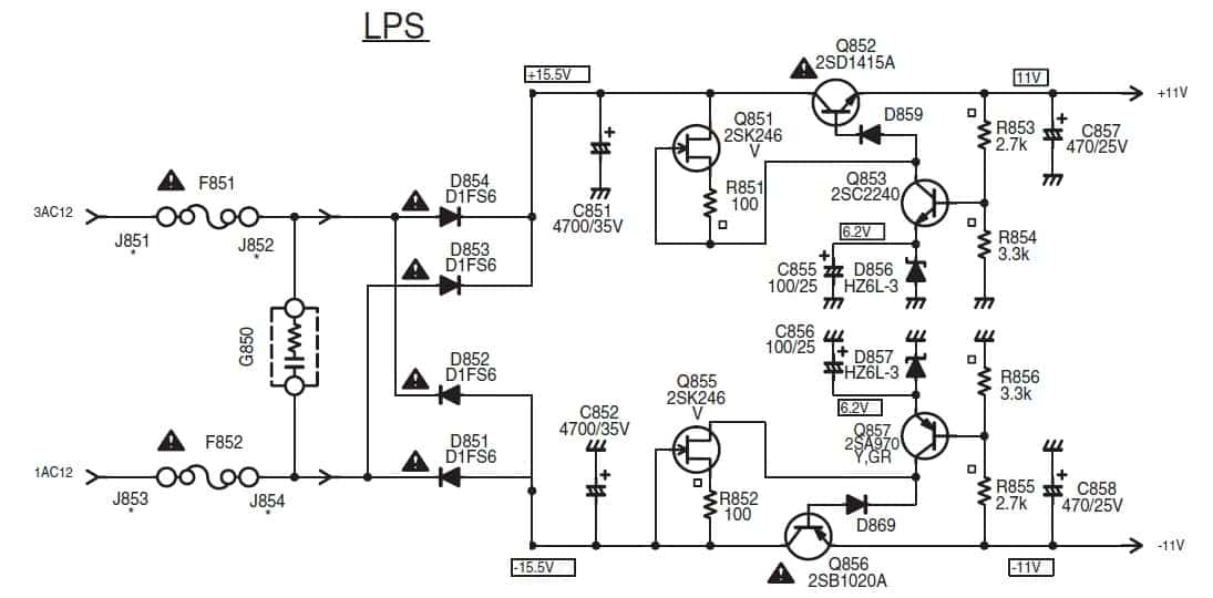

Ja bih kao primjer jednostavnog, dobrog i učinkovitog napajanja naveo Marantz SA-1. Shema se lako nađe na internetu. Može se analogna sekcija s opampovima dodatno regulirati Jungom. Ako je u pitanju bitstream ili slično onda se situacija nešto komplicira. Za clock-ove uvijek posebno napajanje iz vlastitog transformatora. Dodatni CLC ili CRC filteri u pravilu ne škode
Interesantno da su čak i kod ovog nimalo jevtinog uređaja upotrebljena sasvim jednostavna napajanja...Regulator za napajanje analognog dela (Marantzov HDAM bafer)post-65-0-25581300-1308534005_thumb.jpg

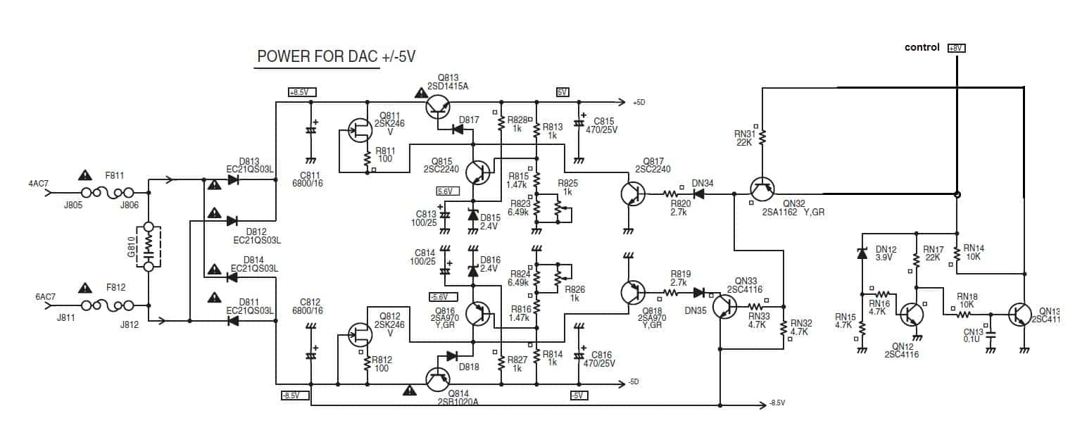

Ili ovo, isti regulator za napajanje DAC sekcije, sa mogućnošću regulacije izlaznog napona i kontrolom njegovog pojavljivanja na izlazu...post-65-0-28336600-1308534309_thumb.jpg

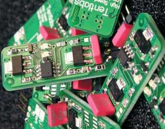

Misliš na ove Tent šantove?post-65-0-03427700-1308597078_thumb.jpgDa li se zna koja je šema na pločici?
Ne, mislio sam na onaj gdje je regulator LM7808 nakon kojeg slijedi obično emitersko slijedilo. Svakako da je taj shunt još bolji samo od toga nemam shemu.Evo članak koji sam prije spominjao. Odnosi se prvenstveno na bitstream dacove, ali može i na clock. Ima koristi barem proučiti.Vjerujem da je i taj Tentov shunt nešto na ovu temu ala Westlake.

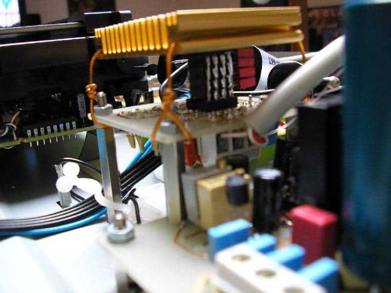

Jednom prilikom imao sam baš taj modificirani Marantz CD4000. na fotografiji se vidi Jungov superregulator i paralelni dacovi (pigiback). Vjerojatno neki TDA. To je bilo in.To je sviralo stvarno dobro. Moglo je u konkurenciju sa playerima od 1000 eura. Nemodificiranim, naravno.:)

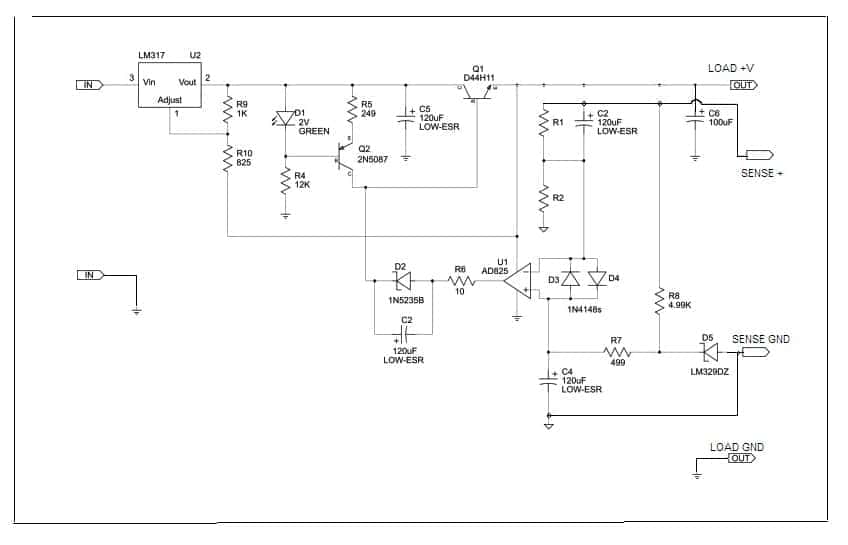

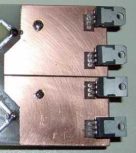

Sledeći na listi za odvajanje je HF preamp. Ovde je situacija puno čistija jer je dovoljan jedan regulator. Potrošnja sklopa je oko 60mA nevezano da li plejer pretražuje ili reprodukuje sadržaj diska. Ovde bih stavio neki serijski regulator jer šant primenjen u prethodnom sklopu ne može da gura 100mA i da zadrži projektovane performanse. Jednostavan regulator bez povratne veze (1) ili nešto kompleksniji Jung super reg (2) koji će pomno pratiti napon direktno na potrošaču: (1)post-65-0-09902100-1308432280_thumb.jpg (2)post-65-0-05314600-1308432313_thumb.jpg
Zoki, da li si probao da sklopis Jung super reg?Koncepcija je zanimljiva.Moja glavna nedoumica je koliko i na koji nacin bi koriscenje drugih komponenata eventualno degradiralo osobine sklopa.Primer umesto sugerisanih OP koristiti verovatno slabiji OPA2604 (to imam), redni tranzistor slicnih (istih) karakteristika, PNP BC214, 2N2907, druga (mislim da je bolja) referenca REF02 5V i slicno. Naravno, potrudio bih se oko prilagodjenja originalnog sklopa u smislu podesavanja struje strujnog generatora u odnosu na pojacanje rednog tranzistora (da bi bilo cirka 300mA na izlazu) i delitelja u povratnoj sprezi. Pozdrav,

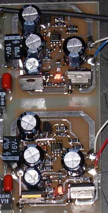

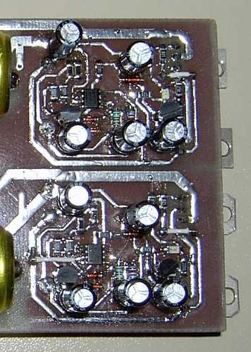

Koristio sam JSR za napajanje dva preampa. Lepo to radi.Što se tiče komponenti, upotreba standardnih naspram egzotike ne bi trebalo bitno da utiče na karakteristike sklopa. Kod laboratorijskih merenja bi ta razlika možda bila uočljiva ali mislim da se ne bi odrazila na zvuk sklopa koji koristi ovo napajanje. Ovo je moje lično mišljenje, nisam pravio regulator po izvornoj specifikaciji ali je utemeljeno na stavu vrlo iskusnih DIY-era.Pod standardnim komponentama podrazumevam upotrebu BC5xx, BD241C tranzistora, operacioni kog sam ja koristio je OP07 (dovoljno je brz za ovu primenu) a od pasivnih komponenti - standardni metal film otpornici i neki LOW ESR kondovi, Panasonic FC je tu sasvim dobar.Ono o čemu treba voditi računa je pločica regulatora jer je sklop jako osetljiv i može doći do oscilovanja. Evo slik mojih JSR-a post-65-0-60145500-1311432470_thumb.jpg
po cemu je karakteristican ovaj jung super regulator?
O JSR-u ima dosta "štiva" na net-u, evo jednog od tih sajtova.Ja nisam dovoljno stručan da komentariše karakteristike ovog regulatora, ono što se meni dopalo jeste njegova stabilnost i mnogo dobra konstantnost napona na potrošaču. Sklop radi kao da je u pitanju SHUNT regulator, napon je stabilan na drugoj decimali a strujna opteretivost skopa je reda više stotina mA.Glavna stvar za dobar rad JSR-a je upotreba "sense" opcije. To podrazumeva da postoje odvojeni vodovi do potrošača i vodovi za kontrolu greške koji se zasebno vode direktno na pinove potrošača. Reč je o ovom pristupu: post-65-0-81624500-1311442119_thumb.jpg Na ovaj način su u petlji povratne veze obuhvaćeni i vodovi napajanja potrošača sa njihovom impedansom čime se postiže bezuslovna stabilnost napona na izlazu regulatora.
