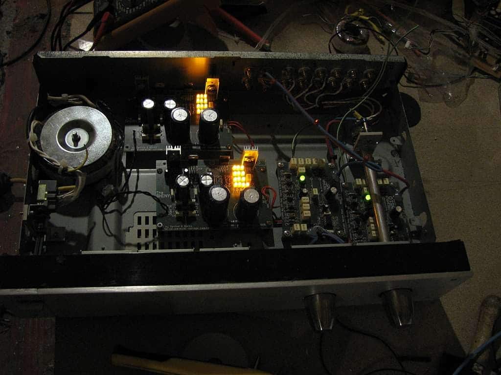

:drinks:post-13-12541713306_thumb.jpgi nije zelen, no je u skladu s jesenjim bojama... žut. 32.8VDC na J1, 26.6V na izlazu, podjednako za oba kanala. U prvom turnusu paljenja se jedan BDX (ganz nov) grejao kao sumanut pa sam proverom ustanovio da mora da je do samog trandže a sumnja je potvrđena nakon što sam ga zamenio drugim primerkom. Grejanje svih elemenata je u granicama onoga gde je i bilo kada sam ga prvi put sastavio i koristio. Ruka (prst) se može bez problema držati na regulatorima i tranzistorima (jedino prvi LM317 i BDX53C zahtevaju dodatne hladnjake, a i to tek-tek neke male)i na dodir je recimo malo toplije nego mlako i nakon nekoliko minuta rada. Veoma verovatno ona malerozna trinaesta dioda (LED) leti napolje i onda bi trebalo da imam bliže željenog napona od 24 volta... Dakle, još jednom... :drinks: Naravoučenije: ko pameti nema (kao ja npr) neka se naoruža delovima, strpljenjem i upornošću, a pre svega pažnjom... Sutra još treba da skockam dva interkonekta (na relaciji preamp - Behringer) i palimo muziku... A ondak... :thank_you2:
Od juče, preostalo mi da spojim mase predpojačala na šasiju i ispremeštam sve po tavančetu da vidimo i čujemo šta sam to sada uradio... Ispostavilo se da sam jedva napabirčio dva interkonekta i da je jedan produžni kabel bio sasvim nedovoljan da sve pozabadam. Čak ni tri komada nisu dovoljna, ali to je sada svakako nebitno. Svira... Na žalost genija, umetnika i pronalazača a pre svega vrhunskog virtuoza na CNC mašini, ništa od đeza, Pink Floyd i kavica (žboćkalica) i milion sitnica koje bi trebalo sortirati, spremiti i uz (nadam se) mnogo više elana krenuti u finalizaciju projekta "slušaonica"...Inače, imam ja interkonekt kablova, samo ih treba naći, a to me sada i ne nervira jer je proteklih dana isti slučaj bio i sa šarafima, maticama, otpornicima, kondenzatorima, podloškama... zapravo, šta god sam u trenutku tražio, nisam baš to našao... Evo, sada sam našao one vezice koje sam juče tražio... Sve je to tu... negde... :crying: Biće još slika, kutija treba da se fino doradi (prednja ploča) a o tome valjda, konačno u temi o celom sistemu...

Što se tiče slušnih utisaka, bilo ih je još onomad, tako da sam ja sada zapravo "povratnik" na ovo predpojačalo. Razlika između sada i pre je prvenstveno u mehaničkom smislu, predpojačalo je konačno dobilo svoju (odavna započetu i zasluženu) kutiju. Dodatna, a neplanirana razlika je u veličini prva dva filtarska kondenzatora, prvo su bili stavljeni 10mF/100V,a to je bio veliki, da ne kažem visoki problem za smeštaj u bilo kakvu kutiju nižu od 100mm a stavljeni su jer nije bilo nigde da se nađe od u šemi navedenih 2.2mF... Druga razlika je što sam umesto zelenih LED-ova, sada stavio žute. Sve ostalo je isto. Predpojačalo je dobilo preklopnik, bolji (nov) potenciometar, mrežni prekidač... i naravno, skoro zaboravih, promenjeno je ožičenje na putu signala. Umesto kojekakvih koaksijalnih koječega, stavio sam parice iz UTP kabela, pun presek, po dve žičice, provučeno kroz termoskupljajući bužir, dodao da bude 6 ulaza, 5 line + 1 RIAA i dodao jedan par RCA pored izlaznih, da se nađe... Nikada se ne zna šta mi može pasti na pamet... Uzemljenje sam izveo čistim spajanjem mase na šasiju (na pločici preampa ima tačka u centru zvezde mase) i uz to sam zarad mira savesti, pločicu vitroplasta na koju su montirani potenciometar i osovina preklopnika povezao na istu tačku na šasiji. Ovo samo zato što je prednja ploča od plastike i vitroplast ploča nema provodljivi kontakt na metalnu površinu kutije. Recimo da sam uzemljio i nosač potenciometra... Nije naškodilo :punish:Nešto o zvuku sistema u dnevnoj sobi (bez posebnog osvrta na pojedinačne komponente) ovde: http://www.diyaudio.rs/topic/17-f5/page__view__findpost__p__2293 , a tek nakon što sam u isti sistem pokušao da implementiram drugo predpojačalo, shvatio sam da mi ovo daleko više odgovara po svim parametrima. Ono drugo PP sam dobio od Sipija i ne mogu da kažem da nešto nije dobro sa tom izvedbom, problem je što je Sipijevo predpojačalo dizajnirano baš za F5 a meni sa 4 kanala F5 i aktivnom skretnicom između preampa i snagaša NS10 mnogo bolje funkcioniše. Hteo sam da izbegnem kondenzatore na putu signala, ali ispade da ovi koji i jesu na putu signala, ništa ne kvare. Ili ja jednostavno više ne čujem toliko male razlike. U oba slučaja, za pogon F5 sa tromim i reaktivnim opterećenjem, NS10 ima moju toplu preporuku.** RIAA još nije napravljen, pa samim tim ni ugrađen...

Pošto sam sve sastavio, rešio problem sa zujanjima u pojačalima ili da budem tačniji, zujanje iz pojačala, mogu da kažem da sam veoma zadovoljan odrađenim... Toplo preporučujem ovo predpojačalo svakome koje spreman da odvoji stotinjak evra ili nešto manje za sve delove, uključujući i kutiju, naravno. Pretpostavljam da bi preamp bio za nijansu bolji da sam stavio predviđeni potenciometar od 10 umesto 50K, ali od dva zla, izabrao sam valjda manje, izabravši kvalitetan potencimetar umesto tačne vrednosti a diskutabilnog kvaliteta i trajnosti...
