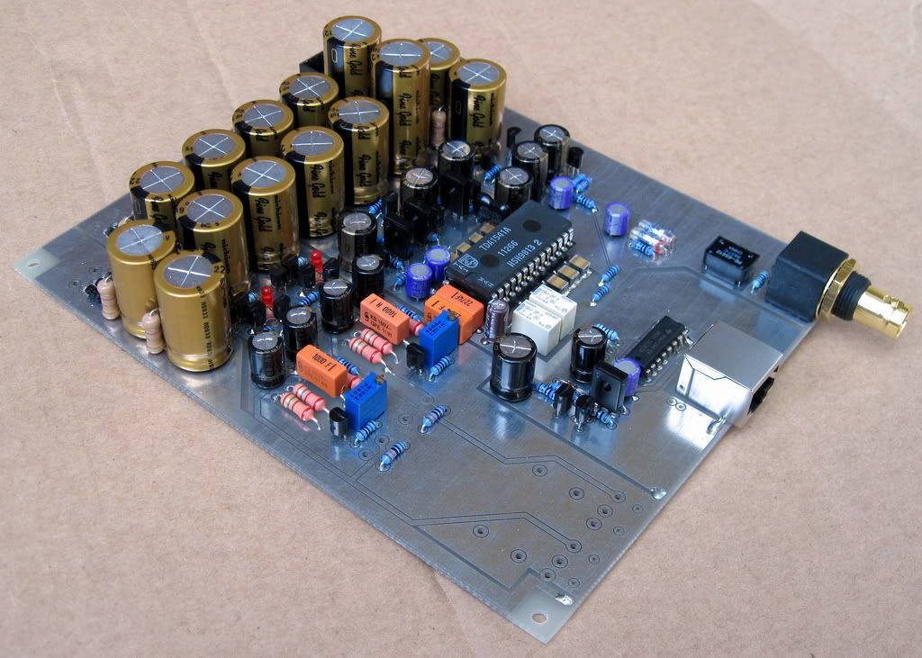

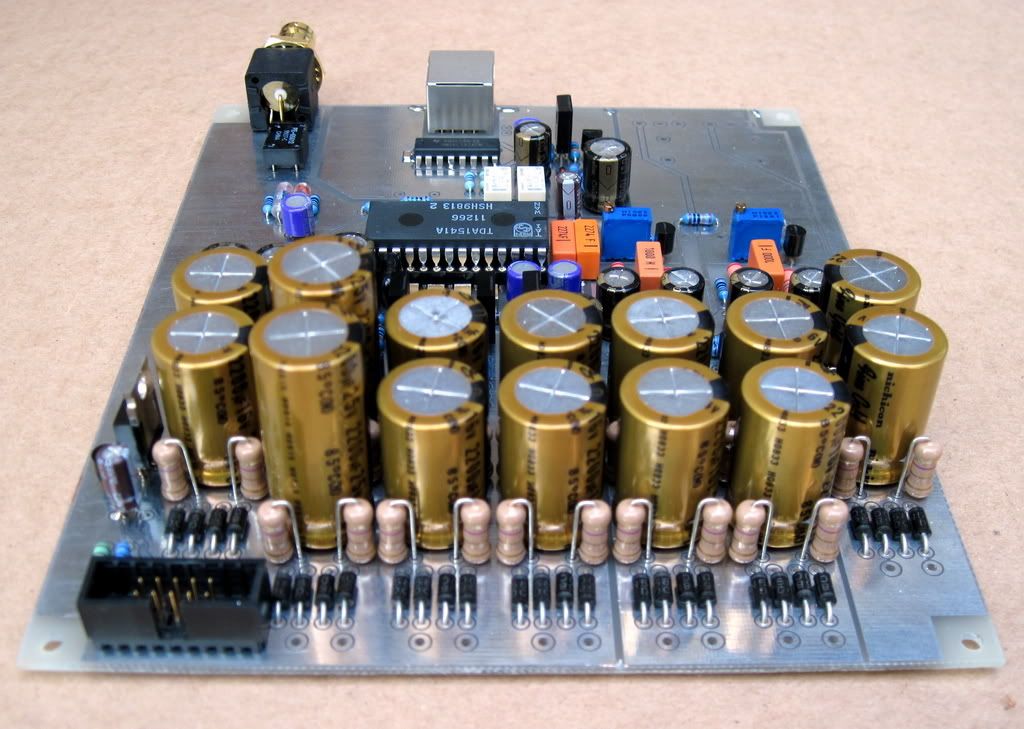

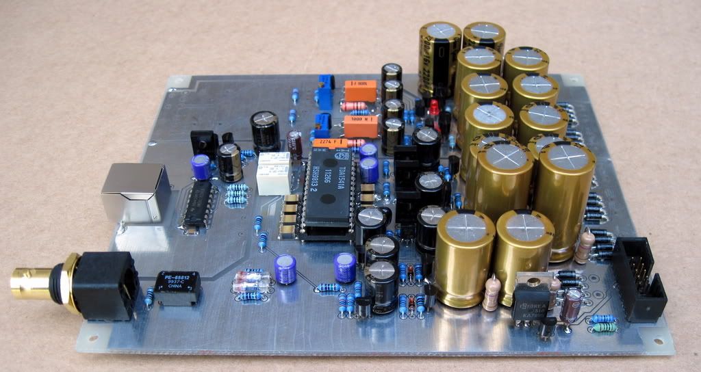

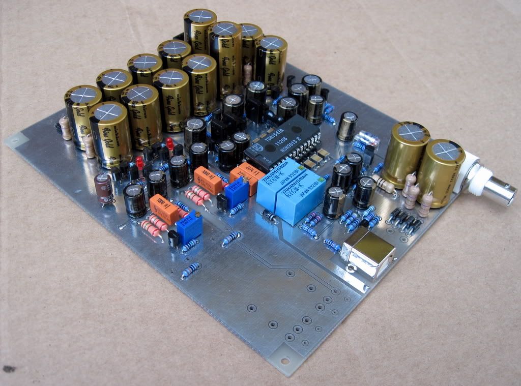

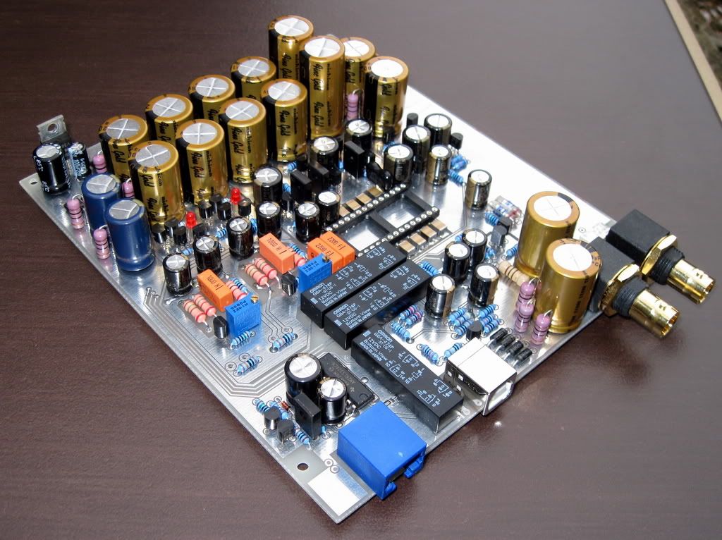

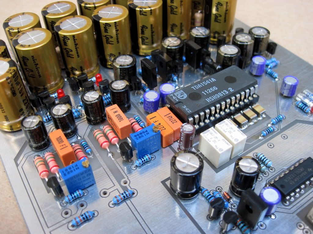

zocky Napisano Maj 4, 2011 Share #1 Napisano Maj 4, 2011 Neće biti puno priče šta i kako oko ovog dac-a, čisto da se pohvalim uratkom. Elem,AYA Peđe Rogića je već dobro poznat uređaj mnogim audiofilima, brendkoji se može sresti i van granica ove naše male domovine. Ja sam prvi put slušao ayu avgusta 2009. Posle tog događaja bilo je izvesno da ću pre ilikasnije imati svoj primerak. Februara prošle godine moja dva drugara ija krenuli smo sa nabavkom materijala i to je trajalo skoro celu godinu. Kakoje vreme odmicalo tako su se i neke moje ideje o krajnjem izgleduuređaja menjale, zadržana je suština aye II i na to dodata I2S konekcija, evo krajnjeg rezultata: Dva S/PDIF ulaza sa relejnim preklopom ispred trafoa, prijemnik je CS8414. USB preko PCM2706 I2S via RS422 Svesno sam rizikovao da releom na spdif-u narušim impedansu ulaza jer će CD transport ići preko I2S a ova dva će služiti za DVD/BD plejer i IPTV. Obzirom da će mi na raspolaganju biti još bar dva slična dac-a (manje modifikovana od mog) moći ću da utvrdim da li se i koliko gubi nakvalitetu zvuka. U startu je bila ideja da se naprave tri identična klona ali pošto svako od nas trojice ima svoje viđenje kako jedan DAC treba da izgledai šta da podržava od ulaza, meni nije bilo teško da ispunjavam "muzičkeželje" mojih drugara. Milan, naš dragi majstor za pcb's, posao većt radicionalno radi vrhunski tako da ni tu nije bilo problem, bilo gde drugde priprema bi nas koštala bar tri puta skuplje... Sledeći klon je pre par dana pušten u rad kod mahera za razne namotaje- Gorana. On nije bio raspoložen da njegov uređaj u bilo čemu drastično odstupa od originala koji je slušao tako da je taj klon najpribližniji originalnom AYA II dac-u; Goranova "klasika" poseduje standardne priključke - jedan S/PDIF i jedan USB. Aleks je reagovao/la na ovo 1 Link to comment Podeli na ovim sajtovima More sharing options...

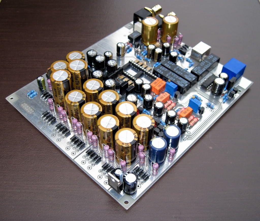

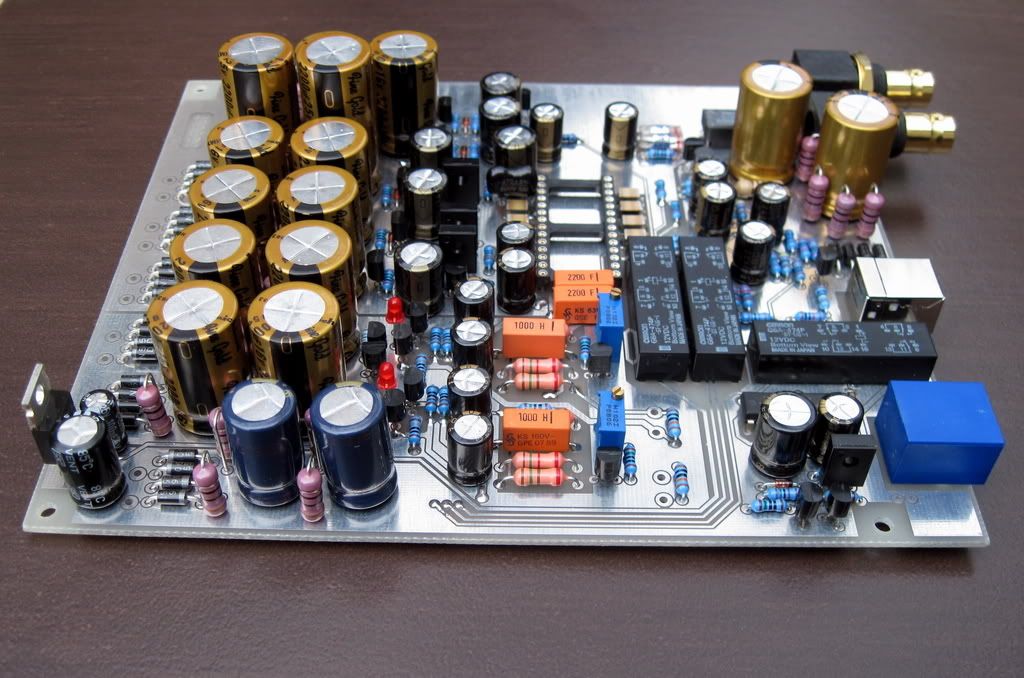

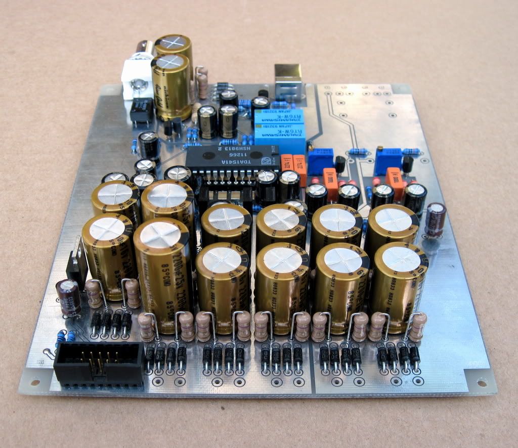

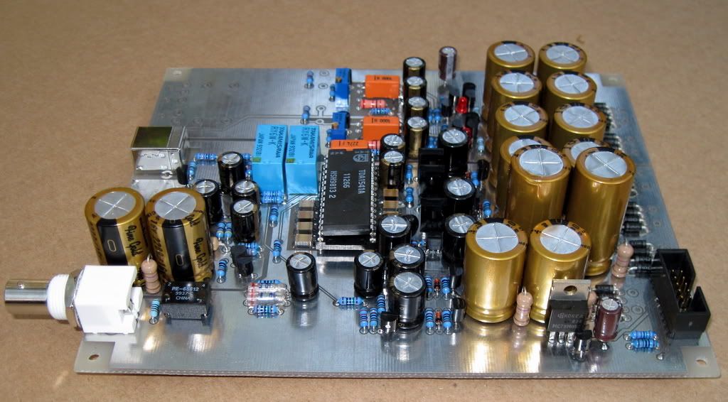

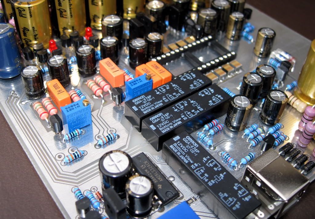

zocky Napisano Maj 4, 2011 Autor Share #2 Napisano Maj 4, 2011 I treća verzija, za dragog nam Študenta koji se nedavno, posle uspešnog bavljenja naukom, vratio iz prestonice kući - Shonne na forumu - frišak uređaj, još nije ni omirisao struju (ovh dana će...) u nekoliko slika: On nije hteo USB, draži mu je I2S pa je uz standardni S/PDIF to i dobio... Hteo bih da se zahvalim g. Rogiću na razvoju ovog lepog DAC-a uz izvinjenje i sa nadom da neće jako zameriti zbog kloniranja njegovog proizvoda. Ovi klonovi nikad neće biti komercijalizovani s moje strane kao ni ostale dvojice drugara, nastali su isključivo za ličnu upotrebu, u želji da se ima dobar izvor signala, da užitak u muzici bude potpun. Link to comment Podeli na ovim sajtovima More sharing options...

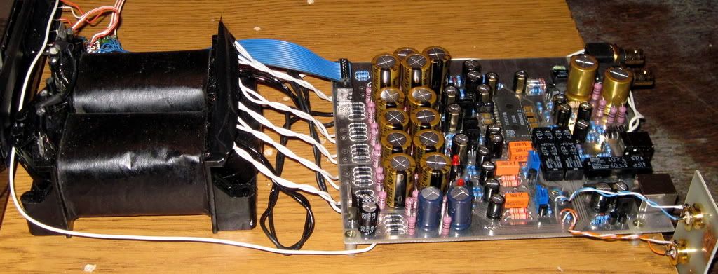

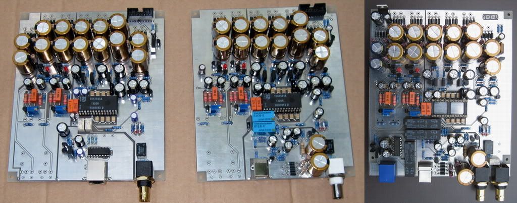

zocky Napisano Maj 4, 2011 Autor Share #3 Napisano Maj 4, 2011 Evo i "uporednog pregleda" da se lakše uoče razlike među "blizancima" Moj primerak svira dvadesetak dana, sviđa mi se kako radi i baš sam srećan što konačno imam AYU! Za sad je to na "iverici", pravo kućište ću uradiditi kad završim prateće sklopove, razmišljam o opciji sa daljinskom kontrolom i displejem na kom će se ispisivati aktivni ulaz ili će biti neka prosta logika sa tasterima za direktno selektovanje izvora signala... Možda ubacim još jedan trafo čija će uloga biti filtriranje napona za glavni trafo u dac-u... videćemo, svašta još može da mi padne na pamet Evo i dašcice za kraj ovog dela priče o mom/našim konvertoru/ima Link to comment Podeli na ovim sajtovima More sharing options...

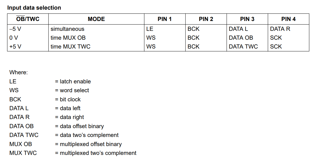

Nesic Napisano Oktobar 28, 2019 Share #13 Napisano Oktobar 28, 2019 Da li je neko od vlasnika AYA II DAC-a probao da isti prebaci u simultani režim rada? Peđa je na svom blogu matične stranice Audial-a pisao o ovom režimu rada i rezultati su odlični. Poboljšanje je i merljivo i čujno. Za ovo je neophodan USB receiver (kartica) koji može po pomenutom standardu da šalje podatke ka TDA1541(A), a takvih je koliko ja znam samo dva - jedan by Audial, drugi je I2SoverUSB v.III / http://jlsounds.com/i2soverusb.html . Jedan primenjiv tweak za ovaj DAC: https://www.audialonline.com/forum/topic/a-tweak/ Link to comment Podeli na ovim sajtovima More sharing options...

Nesic Napisano Oktobar 28, 2019 Share #21 Napisano Oktobar 28, 2019 Da, TDA1540 je radio u tom režimu - mono DAC. Elem, bugarski zasigurno radi: Link to comment Podeli na ovim sajtovima More sharing options...
Nesic Napisano Oktobar 28, 2019 Share #22 Napisano Oktobar 28, 2019 Rumunski ne radi u simultanom modu: Quote ... sadly no :| The single option I know for using WaveIo with TDA1541A is by configuring the DAC to work in I2S mode. Even if WaveIO will source 32 bit @ 192 Khz and more, TDA1541A dac will choose only the first bits which will mach its resolution , dropping the rest up to 32 bits. Link to comment Podeli na ovim sajtovima More sharing options...
