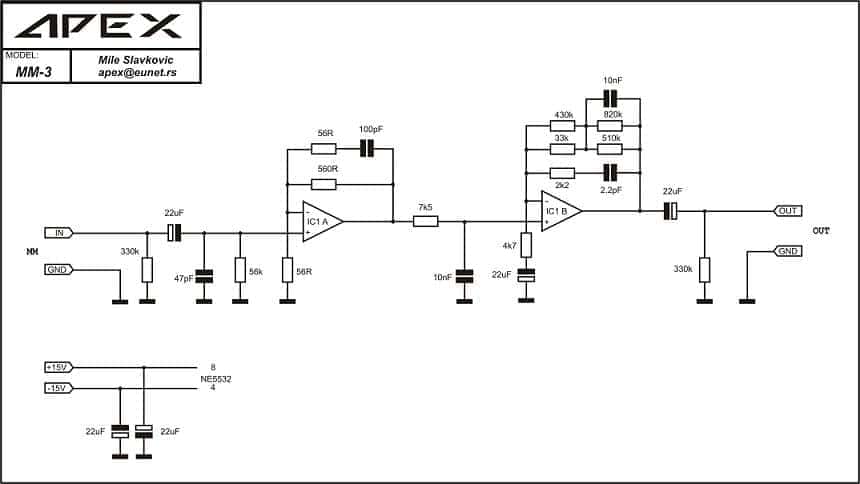

Po mom iskustvu ova konstrukcija sa NE5532 sa dva OP-a i kombinacijom jednog pasivnog i jednog ativnog filtra svira bolje ne samo od danasnjih konfekcijskih resenja nego i od naprednijih tipa dual FET na ulazu, DC servo sa OP-om... ukratko jos nisam cuo nesto bolje bez obzira na cenu i high-end pristup konstrukciji, nikakvi specijalni kondezatori i egzoticni OP ampovi nisu dali bolji i linearniji zvuk od starog dobrog NE5532. Preamp prati RIAA normu unutar +/-0,2dB a sum je necujan.
Kod jednog (bivšeg) drugara sam čuo upravo tu šemu, ne znam gde ju je pokupio. I moram reći daje radila krajnje prosečno, a imala je bolesno napajanje. Po meni, problem je u isuviše komplikovanim mrežama za korekciju i onim elektrolitom na ulazu.Sve to se može obaviti uz dodavanje DC Servo-a, čime se eliminišu elektroliti na direktnoj liniji signala, i tranzistorima za pojačanje struje (Current Boost), pa će i te kako raditi jasnije i čistije.

Нисам ни ја тврдио да свирају сви исто. Убедио сам се да је имплементација пуно важнија од модела опампа, зато и питам. Кад сам ја радио мој PhonoClone 3...http://www.diyaudio.rs/topic/500-phonoclone-3-riaa/...можда сам и искористио overkill делове за ту топологију, али је сада топологија једини лимит тамо.

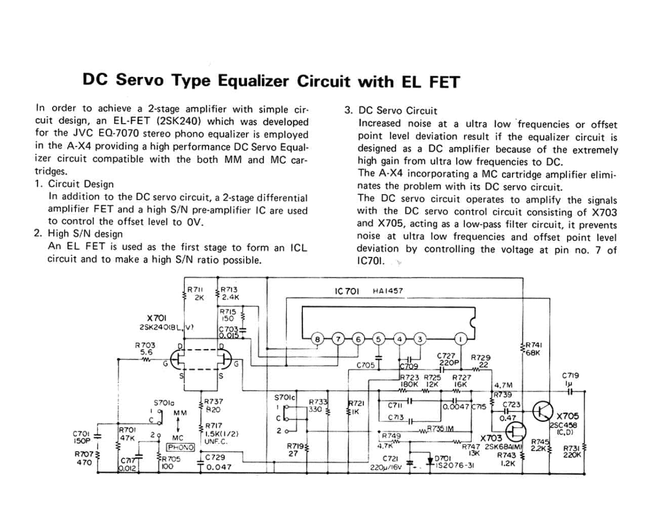

Kad smo već kod šema za Phono...Zanima me mišljenje stručnjaka o tome koliko je ovaj koncept sa šeme dobar i vredan truda. Na primer, vredi li se baviti ovim sklopom u smislu zamene OP-a kvalitetnijim...post-13-0-63409600-1304955605_thumb.gifPojačalo je gecrkt ali je fono sekcija u komadu a ima i MC stepen... Trebalo bi dovesti samo napajanje i... :headphone:

Nisi sigurno - OP27 je tek entry-level OpAmp. Stavi AD797 na ulaz i OPA637 posle njega i dobices znacajno bolji preamp. Radi se o preampu za MC zvucnicu, znaci 60-ak dB pojacanja (bar 1000 V/V) a taj poso obavljaju OpAmp-ovi. Ma koliko razlicite pasivne komponente ostavljale karakteristican potpis ipak aktivna komponenta ima dominantan uticaj - mozes u supu da stavis i biber i persun, al' nema tog zacina koji ce od supe da napravi pecenje...

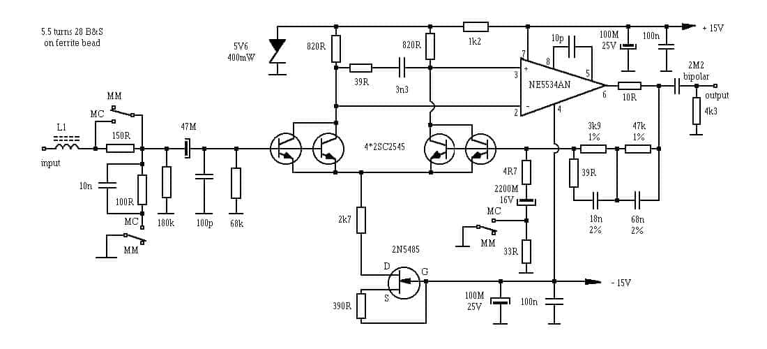

Vrijedi, to je dobra koncepcija. Evo nešto na sličan kalup, a što čuvam u arhivi. Ne bez razloga iako nisam još stigao isprobati. Ali hoću jednog dana.post-26-0-39503700-1304957086_thumb.jpg
