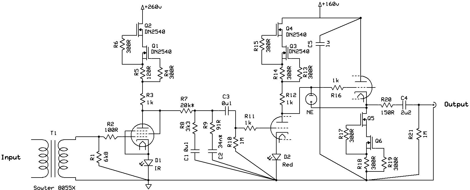

stein Napisano Maj 8, 2011 Share #23 Napisano Maj 8, 2011 ..upravo zato sam i pokrenuo ovu temu, dajte šemu koju ste pravili i nabacite neke zvučne utiske...ako bi još bila izvodljiva neka direktna poredjenja...Ne znam koliko je RIAA u cevnoj izvedbi zanimljiva. Meni je to lični preferencijal, ali pošto je u solid state sekciji, onda nisam siguran da... Zato sam se i zaustavio sa Le Pacific. Više od toga ne smatram vrednim ulaganja s moje strane jer je konačni cilj RIAA sa cevkama.Poslednji favorit po pitanju cevki je opisan u članku na diya.com http://www.diyaudio.com/forums/diyaudio-com-articles/163570-his-masters-noise-thoroughly-modern-tube-phono-preamp.htmla šema, već koga zanima a nije na bigdiya:Svakako je važno pročitati ceo članak i prateći tekst, komentare itd o ovoj spravici... (koga već, jel' uopšte zanima petljanje sa staklarijom) Link to comment Podeli na ovim sajtovima More sharing options...
