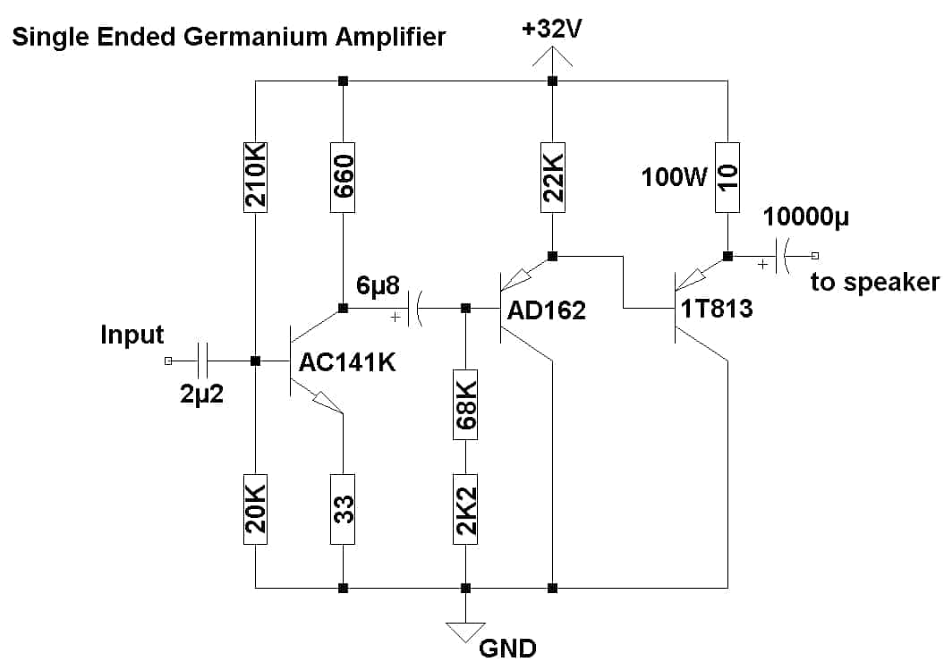

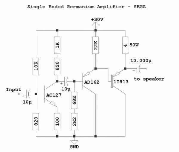

i mi se nadamo vec neko vreme :clapping: ja sam uvek za sto manji broj komponeti, nazalost nije postojala varijanta da se izvede sa dva tranzistora a da bude sva Ge...kad je moj drugar ovo pravio, probao je za pocetak samo sa starim BC tranzdom i potero je rusa bez problema...bilo bi lepo probati samo sa nekim jfet i rusom...a svrbi me i varijanta lampa i Ge, ali u toj varijanti bi morao da osrtane AD162 :dubbio:
posto nemam program za crtanje scema, a mrzi me dok ne nadjem ko ce, ovako...napajanje 32Vpromenjene su vrednosti ulaznih otpornika i AC tranzistor(127 u 141K)...820-20k10k-210k100-33820-330 i 1K-330otpornici 4Ohm 50W stavljeno je 2x 4.7Ohm 100W valjda nisam pogresio :clapping:

Kakvo ti je to pitanje???? Pa jos jedam AC127! :buehehe: Bez sve sale, bas me interesuje kako zvuci.Bane jesi li probao "choke" ili neki tip CCS-a za radni otpor izlaznog tranzistora, ne bi trebalo da zvuci losije a i snaga bi bila duplirana... Mozda bi Aleph ccs ovde pasovao?

Aleph CCS bi verovatno pasovao , ali bi se moralo nasteliti pojacanje ;tzv. AC gain CCS-a kod Alepha
priznajem da mi se pomalo koci mozak kad je Ge u pitanju ( sto je mozda razlog sto jos nisam zavrsio semu) ......nije mi najjasnije biasovanje AD162 - jel' sama struja baze dovoljna?sigurno nema neki otpor od baze na + napajanja

....elem a na ulazu jedam LDR i bog da te vidi :yes3: sto se tice Ge tranzistora za preamp, oni tu nemaju sta da traze i to je mesto gde uglanom konstruktor zazali zasto je to krenuo da pravi... mala ulazna otpornost, mali gain....lampa i fetovi ga tu sisaju uzduz i popreko, ali kad se trazi amperi, e to je vec druga pricica :buehehe: ...eventualno da oboji zvuk u kombinaciji sa nekim Jfetom( govorimo o varijanti samo za preamp), AC127 i AC128 puno koriste za gitarske pedale da "oboje" zvuk...za sad se jako dobro pokazao AC 141K, kao ulazni stepen, koji izmedju ostalog neostetljiv na temperaturu(preko 50C) za razliku od drugih AC tranzistorasto se tice CCS, ja sam uvek da se proba...medjutim ja nisam elektronicar i ne bih umeo to sam da napravim...ubedjen sam da bi radilo jako dobro :frusty:
pa nije ni cudoo sto je izbacen iz upotrebe, on se samo zove tranzistor, radi slicno, ali ne isto kao Si :buehehe: germanijum curi! :frusty: pa zbog toga (po recima konstruktora)kao da postoji "virtuelni" otpornik baza-emitorto je caka...nadam se da je objasnjenje zadovoljavajuce :angry:
Auh Bane ćoveće šta napriča, taman sam te pohvalio sad moram da te kudim. Predpojaćalo je isto što i izlazno pojačalo odnono osnovna uloga im je ista da pojačaju signal, pa ako fet i lampa ne valjaju u izlaznom stepenu valjda je logićno da ne valjaju ni u pedpojačalu, ili je logika u ovom slućaju izuzeta (molim ljubitelje lampi i fetova da se ne obaziru na moje reći one su upućene direktno Banetu). A to, da li germanijumski trnzistori mogu da se koriste u peampu valjda si čuo kod mene ili si već zaboravio, ako jesi svrati da se podsetiš. Konstruktor pojačala koji ti je dao "strućno" objašnjenje je mlad čovek i verovatno će vremenom korigovati svoje stavove, ako mu radi softver za korekciju.

Bata BaneGospodin koji ti je poslao shemuje pogresio u vrednotimaprva dva kondenzatora(islim nije greska, ali jako suzava propusni opseg u bas podruciju)*prvi 6.8-10uFdrugi 20-22uFza te vrednosti otpora...*(inace svaka cast na projektu)
