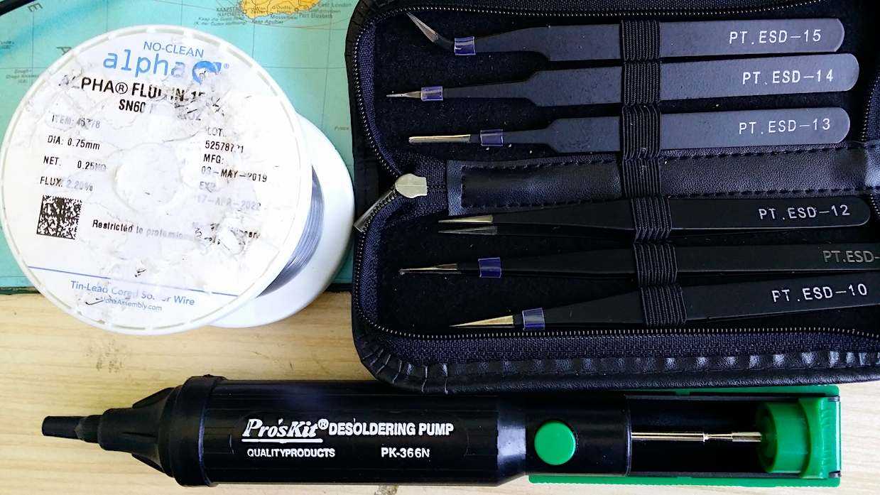

5 hours ago, Gosha said:
Ja sam veoma zadovoljan sa ovom pumpicom, a promenio sam ih prilicno za ove godine.
Naravno, silikonsko crevo na vrh pod obavezno, i njega sam potrosio nekoliko metara.
Slažem se do reči i koristim je identično, evo već 7-8 godina. Mislim da je "identična kopija" neke Erse.
Imam još jednu na poslu, bez creva, ali se ona kudikamo manje koristila i sem malo zgorenog vrha, u besprekornom je stanju.
Javljam se za crevo ako neko pazari, plaćam troškove.
1 hour ago, Gosha said:
Mislim da od akvarijuma nije silikonsko.
Ne moras da probas da li gori, jdnostavno je mekano kao da je od gume.
Mislim da nije ni od infuzije.
Ako se ne snadjes, mozes mi poslati adresu (ne mislim IP) :)
edit: http://www.termoplast.rs/gumeno-tehnicka-roba/silikonska-crevaprofili-i-gajtani/
https://www.amex-lab.rs/silikonsko-crevo-isolab-spoljasnji-o-6-mm-1-m.html
Provereno jeste :D
Nije losa, prilicno upotrebljiva, mora malo privikavanja(i silikonsko crevce), cesto se zapusi, a nekada i siljak promasi otvor iznutra. Potrebno cesto ciscenjei podmazivanje oringa.
Klasa ispod ove sto je Mika kupio.

To Miko, samo kalaj s olovom :thumbup: ako kalaj ne može da izazove oštećenje mozga, onda ne valja :sarcastic_hand:
A pincete su dobra ideja, ja 100 puta hteo da ih kupim i uvek zaboravim, pa se ebavam sa kojekakvim restlovima od pinceta što nađem po kući.
