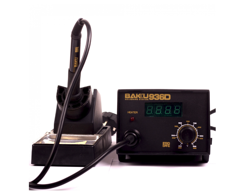

krca44 Napisano Maj 2, 2020 Share #91 Napisano Maj 2, 2020 Dobar dan Crkao mi je stap za Baku 936D - gumena drska i metalni nosac vrha na sredini drze se pomocu navoja i federa. Prvi put su se delovi odvojoli sami od sebe a drugi put dok sam radio - izrada je losa, ovo se desilo "samo od sebe", bez upotrebe sile s moje strane tokom rada. Vec par puta sam navrtao nazad-spajao ali ne vredi. Negde sam citao da su Solomon stapovi zamena za baku, imaju 5 pinova. Da li Solomon stap moze da se koristi sa Baku stanicom bez izmena unutar stanice i da li se koristi isti tip vrhova ? Link to comment Podeli na ovim sajtovima More sharing options...
Zen Mod Napisano Maj 2, 2020 Share #92 Napisano Maj 2, 2020 kupis Baku kod Ifix na KP znam za jadac, ja nov stap odmah zalepim na tom mestu sa Loctite Gel Superglue otkacis/odvrnes pazljivo, namazes navoj bogato, zavrnes i ostavis da stegne ionako ti ne treba nikad da odvrces to posle stapovi mi rade OK, jos nijedan mi nije crkao (pupupu), jedini razlog zasto sam kupio jednom rezervni stap je to sto je izgoreo kraj one caure ( sa maticom na dnu) koji drzi vrh na mestu Link to comment Podeli na ovim sajtovima More sharing options...
krca44 Napisano Maj 2, 2020 Share #93 Napisano Maj 2, 2020 pre 2 minuta, Zen Mod reče nam za jadac, ja nov stap odmah zalepim na tom mestu sa Loctite Gel Superglue otkacis/odvrnes pazljivo, namazes navoj bogato, zavrnes i ostavis da stegne Hvala - uradicu - stapovi za Baku su 1,000 din a Solomon je 2,000... a imam i gomilu vrhova za Baku. Link to comment Podeli na ovim sajtovima More sharing options...

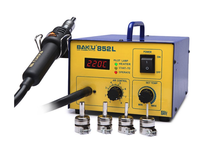

Mikorist Napisano Maj 13, 2020 Share #97 Napisano Maj 13, 2020 Naručio obe stvari https://www.kupujemprodajem.com/alati-i-orudja/za-elektroniku-i-elektriku/duvaljka-kompresorska-baku-bk-852l/oglas/18069152?filter_id=692843462#photoBig https://www.kupujemprodajem.com/alati-i-orudja/za-elektroniku-i-elektriku/lemilica-baku-bk-936d-/oglas/12669716 dve muve jednim udarcem ostaje vrh poseban da naručim za 936D i lupu za vugla Link to comment Podeli na ovim sajtovima More sharing options...

Mikorist Napisano Maj 13, 2020 Share #108 Napisano Maj 13, 2020 duvaljku imaju - šalju sutra . sad kopam po KP 936D - niko živ NEMA - kažu da ne uvoze. odnosno zbog situacije pecam sad po KP da li neko ima zaostalu Ko pre letilici - njegova je. Link to comment Podeli na ovim sajtovima More sharing options...
NIXIE Napisano Maj 13, 2020 Share #109 Napisano Maj 13, 2020 Mene zanima samo duvaljka. Ne znam ni šta će mi, ali jeftino je i nemam to od alata, možda nekad zatreba. Čekam Miku da isproba i kaže kakva su iskustva pa da nađem negde neku staru PC ploču da se malo vježbam, odlemi - zalemi Link to comment Podeli na ovim sajtovima More sharing options...
Mikorist Napisano Maj 13, 2020 Share #110 Napisano Maj 13, 2020 pre 11 minuta, NIXIE reče Ne znam ni šta će mi, treba brate. stonogu ćeš teško da odlemiš bez ovoga Link to comment Podeli na ovim sajtovima More sharing options...
