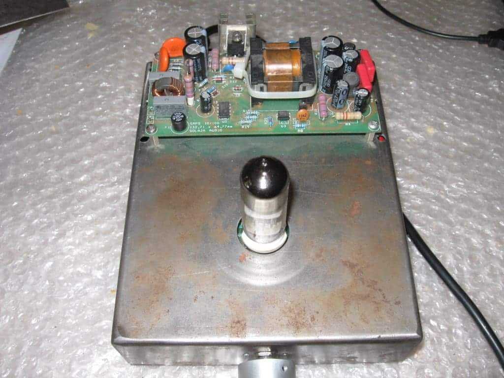

Pre recimo 5 godina sam projektovao sopstveno SMPS za preamp sa 1 lampom.BTW to je preampic koji je inficirao Jorgosa i razlog zasto je trazio 6N6P.Neko vreme sam zaboravio na taj projekat sto se vidi po zardjaloj kutiji koja je sluzila kao probna sasija.Izvadio sam ga iz naftalina i uzivam u njegovom zvuku.Koliko se secam napajanje je uradjeno sa UCC3842 i radi na 100KHz.Na njemu je 250V i 6,3V.Primar i sekundar su galvanski odvojeni i kontrolisanje napona je uradjeno preko optokaplera i TL431.Morao bih da pronadjem semu i da se malo podsetim sta sam radio.Inace sigurno ovde ima clanova koji dobro znaju da je projektovanje SMPS-a zeznuta oblast.Umasavanje i raspored masa na samoj plocici mora biti uradjeno sa velikom paznjom tako da to ne preporucujem onima koji se bave sa tim amaterski.Za proracun trafoa su potrebni neki podaci a ne samo velicina jezgra.Da li preampic svira tako kako svira i zbog napajanja?Lako moguce.Ja ga slusam svakodnevno.Evo i jedne slicice da dokumentujem celu stvar.Ideja mi je bila i da napravim SMPS za pojacavac i cak sam nesto i krenuo da radim u tom pravcu ali.............
  • 2 months later...
Nasao sam i semu pa da je prikacim.Nadam se da ce nekom da koristi. http://www.diyaudio....attach_id=12559
el mozes malo da pojasnis ovu povratnu spregu podesive zenerice i optokaplera? glavna stvar koju ne razumem je sa kog izvoda (6.3 ili 250V) on sakuplja referentni napon da kontrolise oscilovanje? i kako si racunao otpore za razdelnik 220k/2k2?
Ako ima vise napona na sekundarnoj strani uvek se kontrolise napon sa najvecom potrosnjom(W).U mom slucaju je to bio napon od 250V(5W).Dakle kontrola je uzeta sa 250V preko razdelnika napona 220K/2,2K.Napon na referentnom pinu TL431 je 2,5V a po preporuci proizvodjaca,ako se dobro secam,otpornik u referenci ka masi ne bi trebao da bude manji od 2,2K i struja koja prolazi kroz referencu treba da bude minimalno 1mA ili vise. 2,5V/2,2K je 1,1mA i zadovoljena su oba uslova.Sto se tice otpornika od 220K do njega sam dosao 250V-2,5V=247,5V/1,1mA=225K odnosno 220K u mom slucaju.Ako iz nekog razloga dodje do promene napona od 250V referentni pin ce,da tako kazem,kontrolisati i propustati vecu ili manju struju kroz TL431 sto ce preko optokaplera da siri ili skuplja impulse u UC3844(sirinska modulacija).Otprilike je to to.Nadam se da ce ti ovo koristiti.Mozda i skeniram plocicu ako budem imao vremena da vidis kako je uradjen raspored masa i linija razdvajanja primarne od sekundarne strane.Pozdrav.
