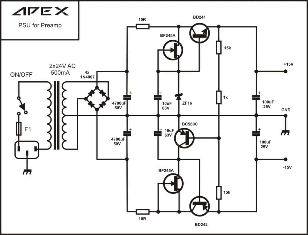

Može li se to potisnuti nekim jednostavnim sklopom nakon regulatora?@apexaudiomislio sam na onaj jednostavniji regulator objavljen na elitesecurityhttp://www.elitesecurity.org/t415882-2-Psu-Apex-stabilisani-ispravljac

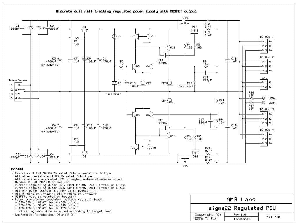

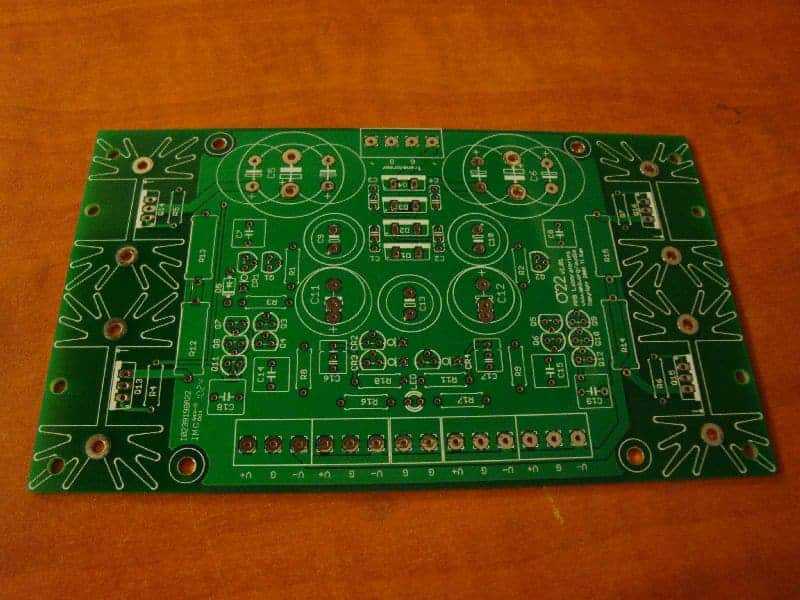

A ova makina, s tim što me izvinite za hijeroglife... ...ima i sličica.
Pdf fajlovi sch + pcb su dati negde u tekstu, imam ih u bibblioteki, mogu da okačim od kuće.
Izgleda EB-802 a kruže glasine da je Herr Borbely-a teško preveslati...  :dubbio:

cap multiplierelem - Apex dade lepu semuimate i ono sto je Sipi pravio skorovarijacija je bezbrojsvodi se samo na to da neko treba da se odluci za nesto , izgura i kaze - " e ovo je univerzalac "

Cemu taj BC560?
Zbog univerzalnosti regulatora i koriscenja raznih ulaznih i izlaznih napona promenom samo jedne zener diode korisceni su strujni generatori sa fetovima, a tranzistor BC560 preslikava napon zener diode u negativnu granu.

Sve ima svoju svrhu kao sto postoje i pojacala u AB klasi, a ne samo u A klasi, tako i ovaj serijski regulator koji moze da radi sa strujama do 1A ima siroku primenu. Ja sam svoj Shunt Regulator nazvao napajanje u' A klasi' i iako preampovi sa njim imaju bolji zvuk mnogo cesce ugradjujem serijski regulator.
