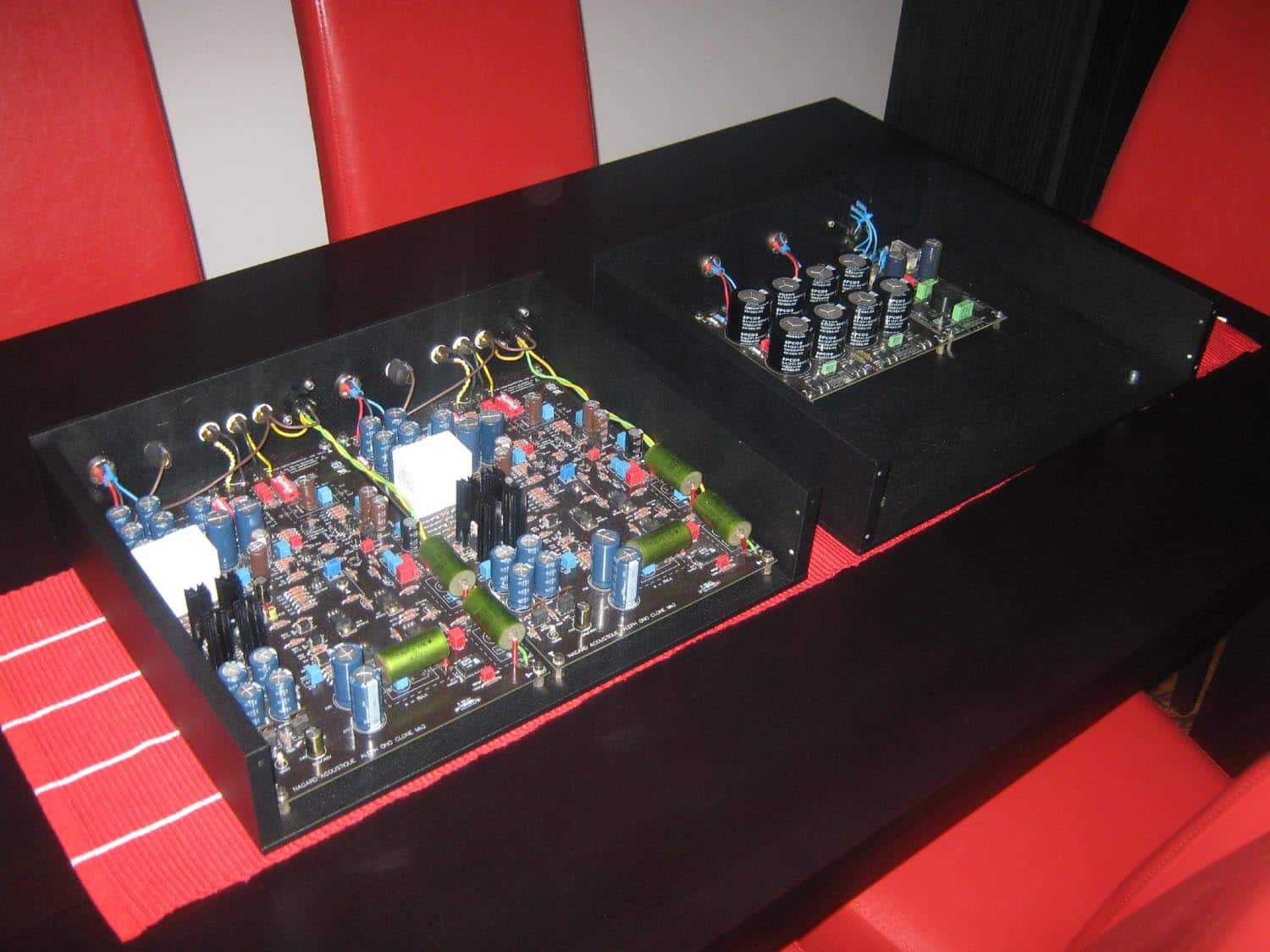

Pass Xono kojeg sam upravo napravio za ninju. Radim ga skoro 3 godine pa je valjda zato proradio iz prvog pokušaja. Inače ovo sam zakačio da spomenem kako na pločici napajanja postoji jedna greška pa ako netko bude radio sa ovim Draganovim pločicama da se ne čudi. Naime, otprornik označen sa "RBL3" nije spojen na ground, a trebao bi biti. Ništa se neće strašno dogoditi, ali da bi bilo potpuno ispravno ovo treba prespojiti.
...ahhh..da..nije prava greska u klasicnom smislu...RBL otpornici su takozvani "bleeder" otpornici koji bi trebalo da ,nakon iskjucenju eksternog napajanja, nesto brze isprazne velike elektrolitske kondenzatore.Posto je greska tek uocena nakon izrade stampe nije se isplatiko ponovo placati preskupu pripremu zarad toga...inace u pitanju su dva RBL otpornika..RBL3 i 4 :hammer:..sa crvenim su oznaceni vodovi koje treba,sa donje strane, nadodati.Pozdrav,Dragan P.Edit: Sretna Nova Godina :Viannen_loungelizard:..svima onima kojima je danas 31 decembar.

Pored ovako lepih slika (ja sam, inače već negde ranije pominjao da - kao totalni laik za elektriku - volim da gledam fotografije dobro urađenih elektronskih uređaja, a posebno štampane pločice, i to kako prazne, tako i popunjene) i zahvalnosti za trud oko postovanja istih, ponovio bih svoj predlog od juče da nam ispričate ponešto i o gramofonskim sistemima u kojima su uposleni svi ovi xono phono preampi. Voleo bih da čujem šta su ponosni vlasnici-naručioci slušali pre xono i kakve su reakcije nakon uključenja istih u sisteme.

Xono sam slusao u toku usviravanja kod sebe na prilicno losem gramofonu (dual 505-2) i ne mogu mnogo opisati. Jedino sto je karakteristicno da je pozornica bila precizno rasporedjena i u dubinu iu sirinu cak su i izvodjaci visinski se razlikovali, dok je zvuk bio detaljan ali nenaporan. Tesko je upisati zvuk kad nicim nije upadao u uvo a mozak registruje samo pozornicu. Suma nema ni malo ni pri glasno odvrnutom potu. Nekih neprijatnih prelaznih efekata priliom paljenja nema, nikakvih zatresanja kutije ili zujanja trafoa nema. Sto se tice podesavanja ulaznog kapasiteta i otpornosti, kod Xono-a postoji velika pokrivenost raznih vrednosti i cak ostavljena mesta da se dolemi za specijajne slucajeve.Sto se tice izbora samih delova, nije mi bio problem odraditi savrsenu uparenost svih komponenti gledajuci lager koji imam. Najveci problme je bio kutija za njega. Sve sto sa pregledao je bilo strahovito skupo uz ogromnu muku da se dopremi. Na kraju je spalo na domacu, ne bas jeftinu, proizvodnju uz jos mnogo rada.Pramp svira u Bg na Kuzmi sa Benz Micro. Verovatno ce vlasnik napisati koju rec na nekom od foruam kada se sve slegne jer bez obzira sto stoji stalno ukljucen neki kondovi treba da imaju signal kroz sebe da bi se usvirali.
