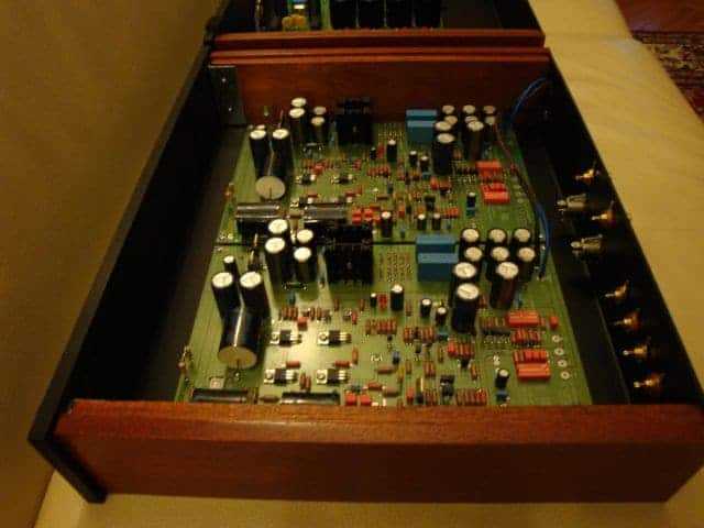

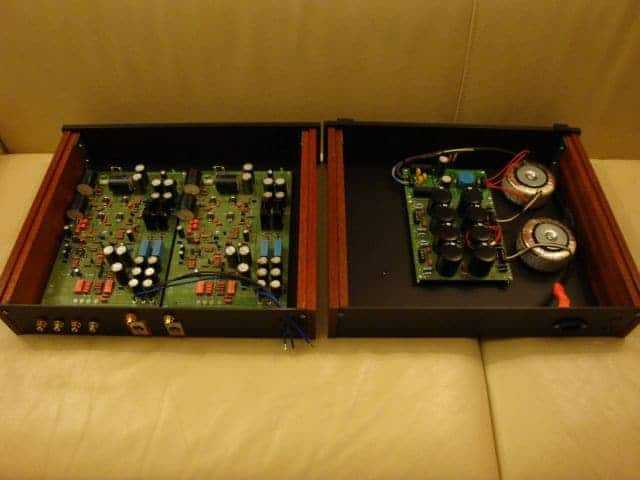

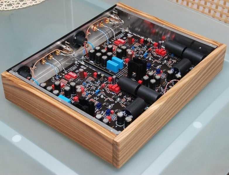

zbotic Napisano Januar 10, 2011 Share #1 Napisano Januar 10, 2011 Pass Xono kojeg sam upravo napravio za ninju. Radim ga skoro 3 godine pa je valjda zato proradio iz prvog pokušaja. Inače ovo sam zakačio da spomenem kako na pločici napajanja postoji jedna greška pa ako netko bude radio sa ovim Draganovim pločicama da se ne čudi. Naime, otprornik označen sa "RBL3" nije spojen na ground, a trebao bi biti. Ništa se neće strašno dogoditi, ali da bi bilo potpuno ispravno ovo treba prespojiti. Link to comment Podeli na ovim sajtovima More sharing options...

zbotic Napisano Januar 10, 2011 Autor Share #3 Napisano Januar 10, 2011 Ako nekome trebaju fotografije u punoj rezoluciji evo linkova:http://img.photobucket.com/albums/v65/dioklecijan/DSC01079.jpghttp://img.photobucket.com/albums/v65/dioklecijan/DSC01080.jpghttp://img.photobucket.com/albums/v65/dioklecijan/DSC01081.jpg Link to comment Podeli na ovim sajtovima More sharing options...

Impuls Napisano Januar 10, 2011 Share #5 Napisano Januar 10, 2011 Jel moze ovako nesto Link to comment Podeli na ovim sajtovima More sharing options...
revox Napisano Januar 10, 2011 Share #6 Napisano Januar 10, 2011 Pass Xono kojeg sam upravo napravio za ninju. Svaka čast majstore, prelijepo, pedantno nema što! Link to comment Podeli na ovim sajtovima More sharing options...
zbotic Napisano Januar 10, 2011 Autor Share #7 Napisano Januar 10, 2011 Jel moze ovako nestoDobar! Ko da smo se dogovarali oko odabira dijelova. Posebno mi se sviđaju ova malena plava hladila Link to comment Podeli na ovim sajtovima More sharing options...

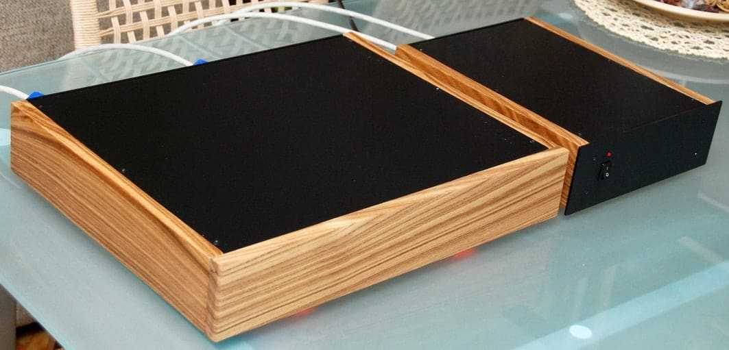

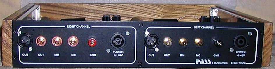

Impuls Napisano Januar 10, 2011 Share #8 Napisano Januar 10, 2011 Stavljeni su iz predostroznosti jer je xono konstantno ukljucen da se ipak ne desi neki problem, mada sam vidjao mnogo ovakvih modela koji su radili i bez njih. Ovo je radna verzija koja je kasnije dobila samo jednu izmenu, Neutrik srebro XLR pa sad zadnja strana izgleda ovako, a unutrasnje izocenje je cisto srebro u teflonu. Izlazni kondovi su dobili MKP1837, uparenost delova do najsitnijeg detalja. Ostalo je samo da se uzvira. Link to comment Podeli na ovim sajtovima More sharing options...

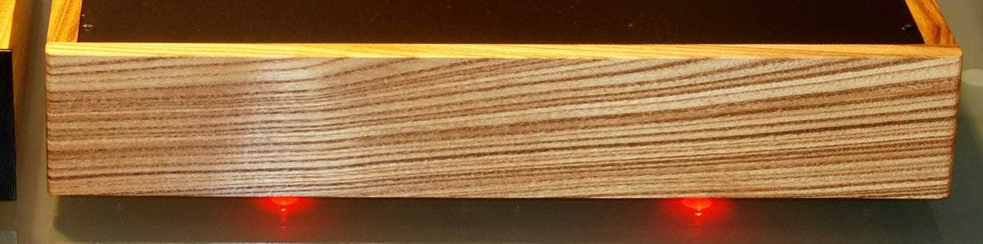

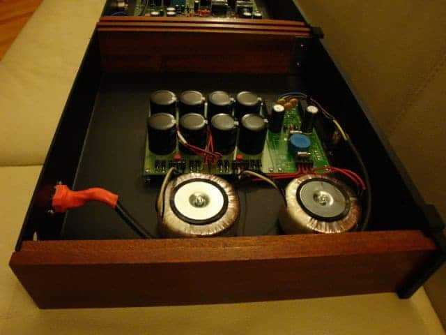

Impuls Napisano Januar 10, 2011 Share #9 Napisano Januar 10, 2011 Napajanje sa 100W torusom i 8 epcosa 10000uF/50V. Led diode preampa su stavljene da sijaju u podlogu. Razlika je jedino u nacinu lakiranja bocnih strana i prednje. Bocne su radjene standardno kompresorom dok sam prednju utrljavanao lak krpom nekoliko puta tako da se dobila originalna struktura drveta a ne ostaju prsti na njoj Link to comment Podeli na ovim sajtovima More sharing options...

Impuls Napisano Januar 10, 2011 Share #14 Napisano Januar 10, 2011 Evo kako izgleda pod svetlom Link to comment Podeli na ovim sajtovima More sharing options...
