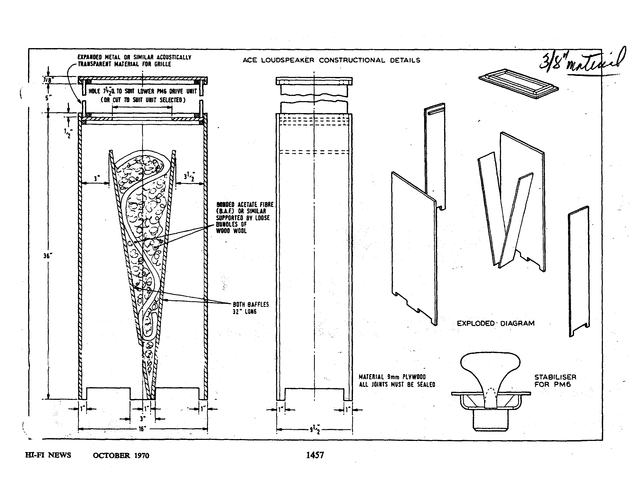

The Ace.pdf

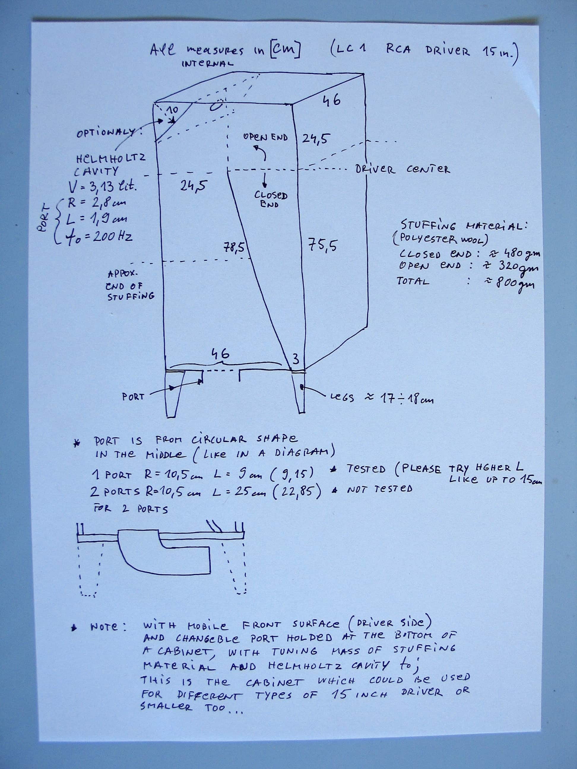

A verzija sa RCA LS1?
RCA LC1 može na osnovu TS parametara. Zen ima te kabinete pa ako zeli moze reci nesto na tu temu? Ja se pripremam ponovo uraditi iste uz božiju pomoć offcourse... Nekako mi to najbolje do sada radi u prihvatljivim dimenzijama...

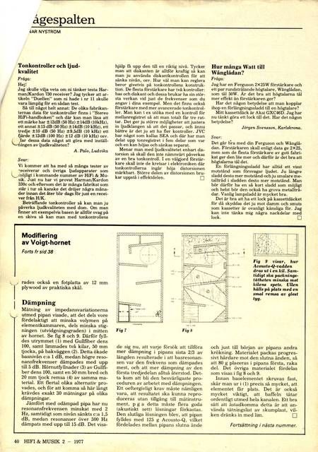

a ovo je pomenuto skenirano iz nekih novina, neka 1976 godina:

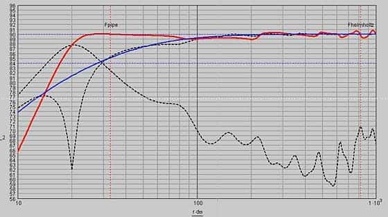

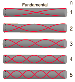

Grafički prikaz harmonika, nemam pojma kako bi računski ili vektorski odredio naj bolji podužni položaj drajvera u talasovodu, ko razume molio bih da pojasni, link:
http://hyperphysics.phy-astr.gsu.edu/hbase/Waves/opecol.html#c1

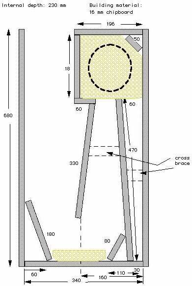

http://yu-ra.tripod.com/tqwta.htm

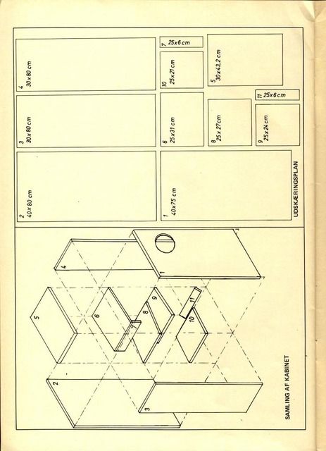

Nacrtao je meni Gosn Daba trocevku al tad me nije interesovalo i nisam upamtio nacrtano, ZZZ-ov pdf fajl bi mogao da bude polazište:

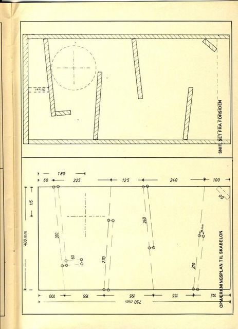

Neki lik nudi opciju moguće trocevke:
staggered_tripple_back_loaded_horn_image
dvocevni šnit:
Play_DIY_10-13cm-FullRange_zpsisi8bj1j.j
a gotov kabinet deluje vrlo jednostavno za izradu, na isti način može da se uradi trpl kutija:
