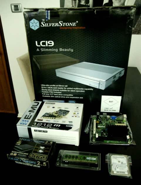

ХАРДВЕР
Овде сам навео цене које сам ја платио. Већина њих је репрезентативна и за Србију - али свакако имајте у вид варијације.
1. Intel D510MO - потпуно fanless интегрирана плоча у miniITX фактору са D510 Atom процесором. 67 ЕУР.
2. SilverStone LC-19B-R - танко кућиште са интегрисаном 120W DC/DC плочицом. 118 ЕУР.
3. EMU 1212m - само 1010 дигитална картица. Ја сам своју набавио пре неко време - нисам сигуран да се још производи. 115 ЕУР.
4. KingMax 2GB DDR2 800 - сасвим довољно, чини ми се. 34 ЕУР.
5. Samsung HM500JJ 500GB SATA 2.5" - тихо и брзо. 52 ЕУР.
6. Scythe QuietDrive 2.5" - да охлади и утиша драјв и да се може монтирати у 3.5" беј. 22 ЕУР.

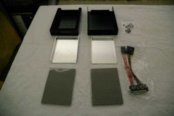

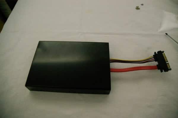

Почео сам са склапањем тврдог диска. Ово су компоненте QuietDrive-а:
Ово је хард драјв у унутрашњем омотачy:

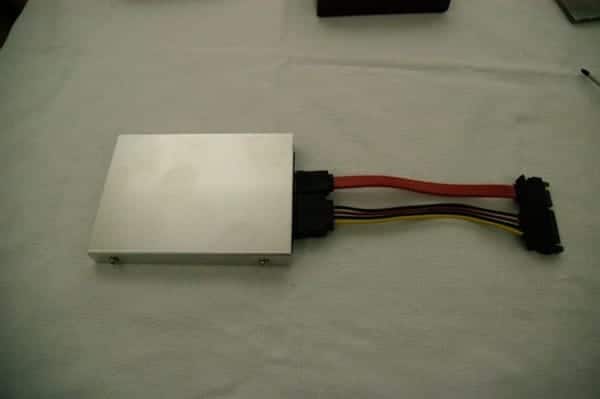

Овако изгледа драјв спреман за монтажу:

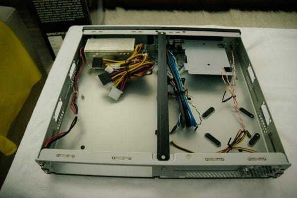

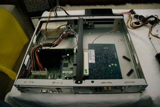

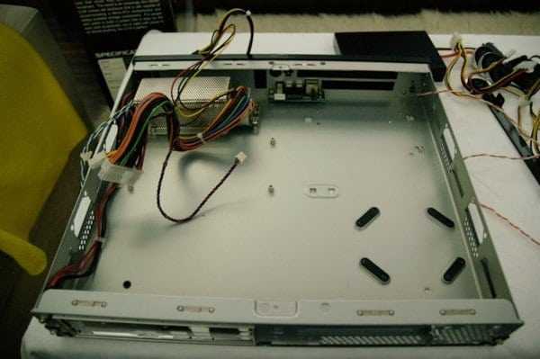

Расклопљен LC-19B-R:

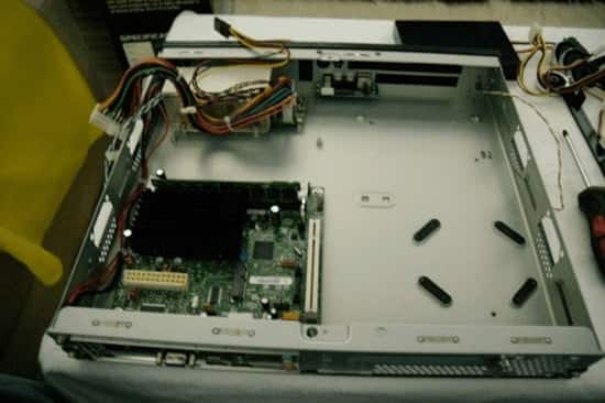

Повадио сам све што је било непотребно:
Овде се јавио први проблем. ATX кабал је прекратак. Смета на хладњаку процесора и имам проблема да затворим кутију.
Шта сам урадио? Окренуо DC/DC плочицу за 180 степени, рутирао кабал поред плоче, и продужио 4 пински кабал за екстерну циглу.

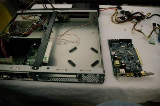

Монтирао плочу, припремио терен за монтажу EMU 1212m:

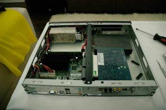

Монтирана картица, повезан тврди диск. Ради!
Финално рутирање каблова пре затварања кутије.

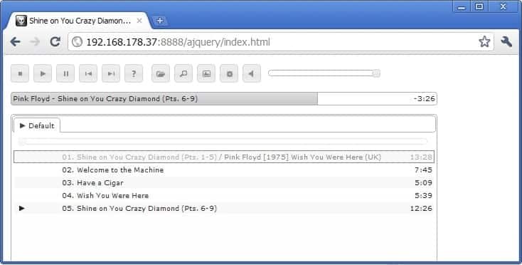

Конфигурација Контроле
Планирао сам користити VNC и за свакодневну контролу, али онда сам наишао на ово:
foo-httpcontrol
Ево како то изгледа у класичном browser-у:

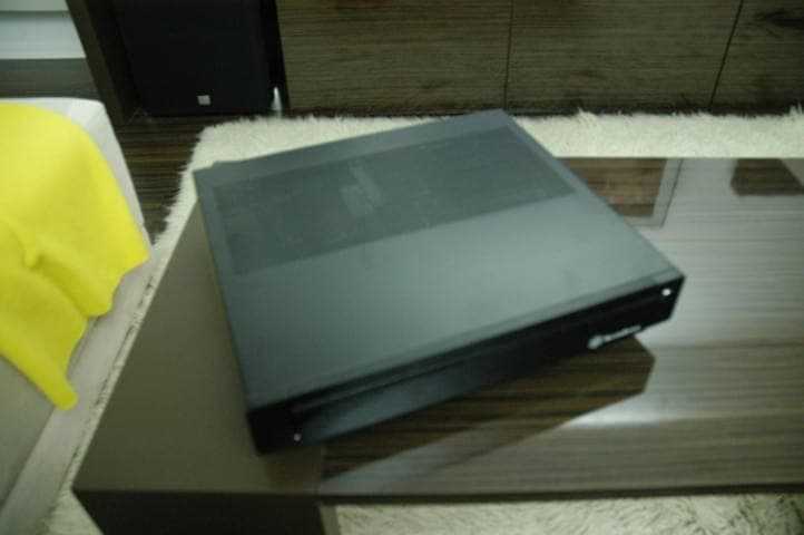

Ево финалног производа:

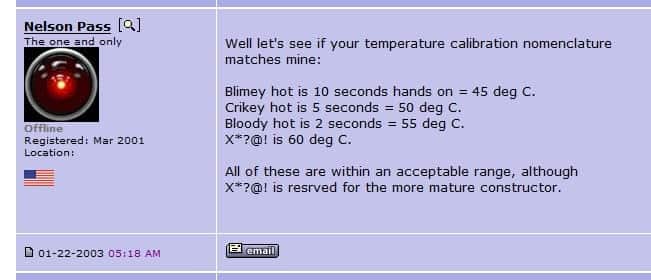

Видим да ја причам сам са собом... :) Ал добро.PC ради већ 30+ сати непрекинуто и не видим неке проблеме око грејања и стабилности. Немам инсталирани температурни монитор да дам прецизне температуре, али је хладњак изнад процесора и чипсета [заједнички хладњак] релативно млак, да могу комотно да држим руку на њега.Знам, знам... јако научни метод, али шта ћеш.Више од пола поклопца је перфориран, и то му дође тачно изнад плоче и EMU картице - потенцијал за вентилацију, мада пасивну, је прилично велик.DC/DC плочица се уопште не греје - мада постоји један малени хладњак тамо. Екстерна цигла је такође млака.Једини корак који сам прескокнуо је елиминација драјвера за графичку карту. То је следеће на списку - али не журим се баш......прилично добро свира. :Viannen_loungelizard:

Ima ovde dosta Linuksaša, ali sve su to lenčuge, niko da se pozabavi implementacijom Linux-based plejera. :sarcastic_hand: Nece se tu nista pregrevati posto ti sve to trosi mozda oko 40W. Na ploci se mnogo vise greje graficki cip od Atoma, ali verujem da ove nove verzije dosta manje disipuju. GPU na onoj mojoj (bivsoj) poloci je dosta grejao i tu je i bio fan, ne na CPU.Odlicno sto si slozio kablove, tako se jos bolje hladi, a i kuciste je vrlo pametno reseno sa tom perforacijom na gornjem limu.Nelson Pass koristi naucnu istu "naucnu metodu" za merenje temperature hladnjaka. ;)
