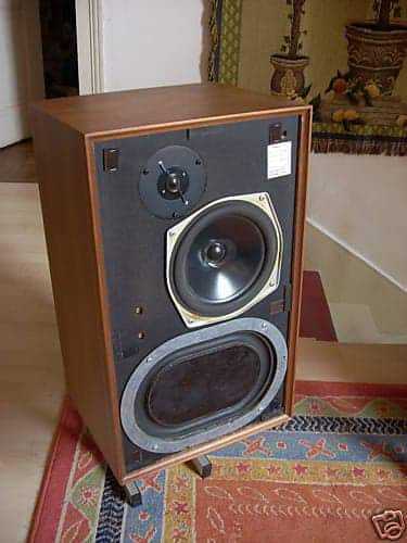

papa d.j. 35 Napisano Januar 2, 2011 Share #40 Napisano Januar 2, 2011 Kad smo već kod starih Kef-ova..Kef - Cadenza, sa početka 70-ih. Ako vam izgledaju poznato, nije čudo, preteča su mnogo poznatijih 104-ki, mala razlika u veličini, skretnici, B200 iz najstarije serije.Pre nekih godinu dana sam ih dobio na poklon od drugara, čamili u podrumu jedno vreme, (a možda i dva). Driveri u očajnom stanju, skretnice izgorele, jedino je drvo bilo ok. Postavljena slika je sa neta, uslikaću moje, prvom prilikom. Svi zvučnici su se družili sa Sinišom, opravljeni kako treba, skretnice zamenjene...Starinski HiFi zvuk, mekan, previše taman, svašta sam probao da ih malo otvorim, slaba fajda.Uzeh od @Chakije male fullrange Monacore, da se malo poigram, da ih ubacim u sistem, iskombinujem nekako.Preliminarni rezultati ohrabrujući, ovi mališani sviraju sredinu - samo tako! :happy64:Ostalo je puno posla, tjuning, zezanje sa skretnicom, skutijavanje..Trenutno sviruckaju sa T-ampom koji je popio sve modifikacije, overkill napajanje.Marantz 1060 je u rezervi, nisam završio reCap. Link do poruke Podeli na ovim sajtovima
