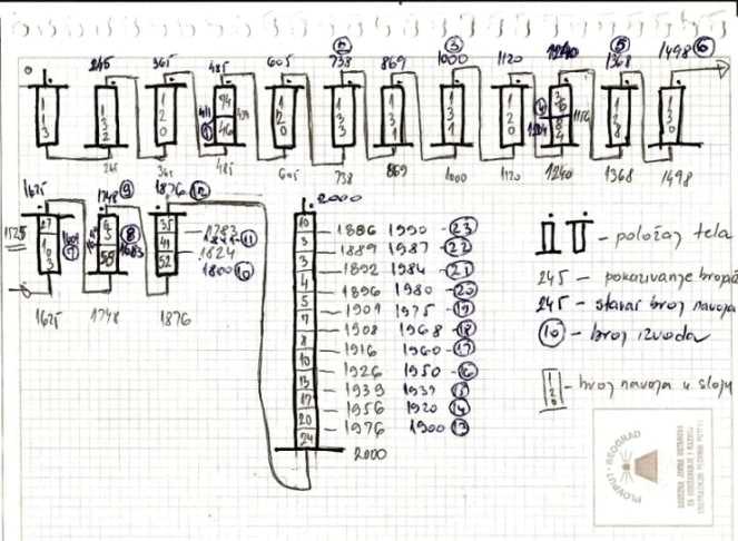

Закључили смо следеће:1. Правимо2. На жалост обично нам живот диктира свој темпо,а не ми њему наш.Приоритетних обавеза је превише,слободног времена за хоби готово да и нема.Ето колико има од момента отварања теме а тек сам јуче успео да намотам тек пробни трафо.Нисам га још бацио на неке озбиљне тестове,на прво слушање изгледа да сам у неком делу омашио смер мотања-дешава се кад се мота 16 слојева а за сваки се окреће тело и онда се спајају супротни намотаји,да буде још компликованије уместо да се изводи раде серијски у оваквом мотању треба имати дигитрон стално при руци и целу шему мотања у глави или на папиру......Шта сам добиотрафо је мотан са кораком од 2дБ и лепо диже ниво све до неких -8дб када се чујно стиче утисак да је слабији и од -20дб,да би се на -3 и на максимуму нормално понашао.Да ли се ту ради о неусклађеним импедансама или омашеном смеру мотања треба тек да откријем.У најгорем случају уследиће ново мотање.
post-23-0-94144200-1293992156_thumb.jpgНачин мотања и спајања намотаја секундара.Приказан само секундар,примар је истоветан по броју намотаја и смеру мотања само нема изводе.

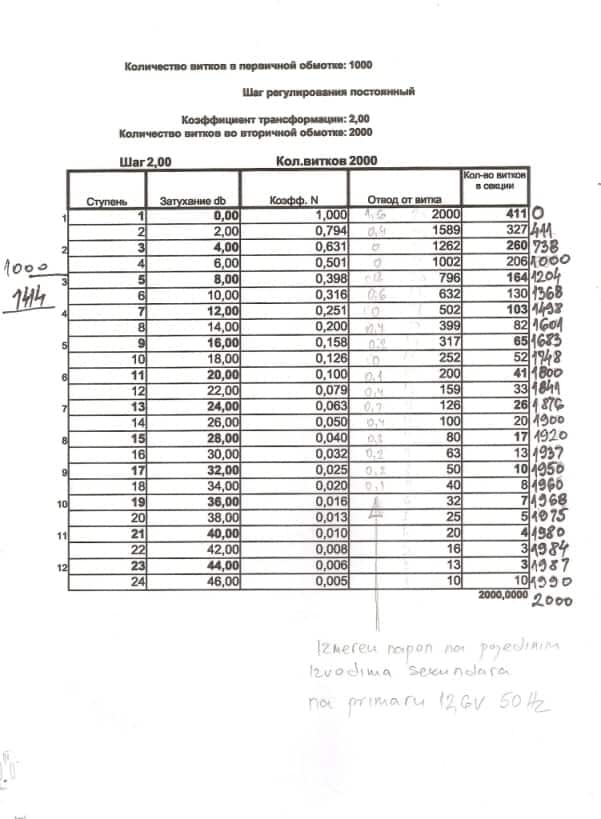

Рађено по следећем прорачунуpost-23-0-07596300-1293992341_thumb.jpgОно јадно дописано су резултати добијени када се на примар прикључи 12.6В 50Хз.крајње десно је број намотаја када се обрне редослед мотања од максимума до минимума-лакше је правити толики број извода на последњем слоју него на почетном.Дакле као што сам "прошле године",напоменуо ово изгледа јадно и тако звучи.После вишечасовног мозгања нисам успео да одгонетнем у чему је проблем.Знам сигурно следеће:1. начин мотања обезбеђује да се сачува потребан смер магнетног поља ,што на крају треба да резултује и очувањем индуктивитета,2. 2000 намотаја обезбеђују довољан инуктивитет 3. DC отпор расте пратећи број намотаја у изводима,нема кратког споја са примаром4. На примару постоје изводи на 1414 и 1000 намотају и на њима се добија напон 9.3 односно 6.7в што одговара односу навојаТренутно не могу да сконтам 1.Због чега при односу 1-1 напон на секундару износи само 1.6В 2.зашто напон расте од -46дб до -24дб нормално а затим опададо 0 на -18дб, опет расте и опада на нулу 2 пута све до -2 дб.Све ово је мерено у празном ходу!Звучно од минимума до -24дб атенуација је нормална,чини ми се да је присутан цео спектар.после тога издижу се наизменично високи и басови,или се тотално звук утиша.На максимуму звучно јачина одговара улазу,али чини ми се без дела испод 1кХз.Испробано и као ТVC и као AVC.Обзиром да сам на примару радио изводе за -3 и -6дб, пробао сам и варијанту да примар користим као AVC.У том случају присутан цео спектар и звучно одговара улазном сигналу по јачини и атенуацији.

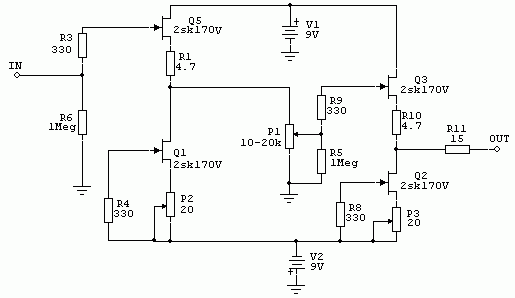

Sigurno je neka greska u vezivanju i previdjas je (znas ono kad kontrolises zbir i osam puta predjes preko 8+6=15 i ne vidis gresku) - pusti ga malo nek' odmori, a za to vreme napravi jedan ovakav kontrolni setup (sigurno ti i Sloba zajedno imate sve delove a ako proberete JFETove P2 i P3 nisu ni potrebni, a sa jFETovima sa Idss < 15mA nisu ni R1 i R10), a buffer ce ti svakako trebati.
Pot izmedju dva buffera moze da bude bilo koji pristojan pot i kada napravis TVC tako da ceo sklop zvuci bolje nego sa potom znaces da si uradio posao...
Edit: stavljena ispravna sema.

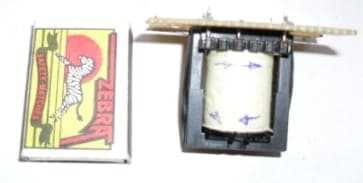

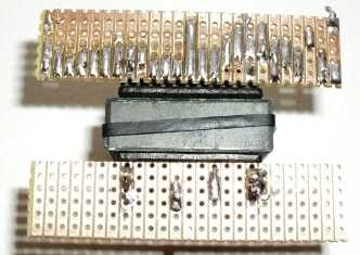

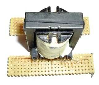

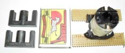

Еви и која фотка за сада неуспелог покушаја,зарад увида у минијатуруpost-23-0-96061000-1294055369_thumb.jpgpost-23-0-19435300-1294055397_thumb.jpgpost-23-0-25710700-1294055460_thumb.jpgpost-23-0-56431100-1294055480_thumb.jpgПредпостављам да је сада јасније зашто сам пре за варијанту да намотам изнова него да нешто ту експериментишем
:respect:
Еви и која фотка за сада неуспелог покушаја,зарад увида у минијатуруПредпостављам да је сада јасније зашто сам пре за варијанту да намотам изнова него да нешто ту експериментишем
