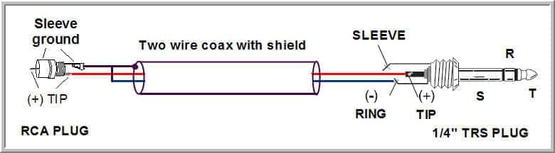

ako su kablovi "obicni" - bez ikakvih RLC korektivnih filtera implementiranh u samom kabelu , odnosno bez ponekad potrebnih posebnih konfiguracija shirma ( na jednom kraju spojen na drugom ne ) , onda je besmisleno usmeravati kabel ;
@second..... O ovome se govori samo zamisli činč i sa desne strane. Ovakvi kablovi imaju itekako svoju funkciju. Možda ne toliko u poboljšanju kvaliteta zvuka koliko u smanjenju degradacije istog.

O ovome se govori samo zamisli činč i sa desne strane. Čisto da bude jasnije pokretaču...

Evo ovako. Ja sam napravio interkonekt kablove kao na slici koju sam postovao. Teorija jeste da se na takav način kabl zaštiti od spoljnih uticaja tj. recimo strujnih kablova pored kojih se nalazi. Kako sam ja čitao do sada, iz tog razloga može doći do bruma koji se kod mene pojavio. Ja sam napravio takve interkonekte ali je brum ostao. Kasnije sam shvatio da je nastao zbog efekta koji se zove ground loop i tu ja ništa nisam mogao uraditi. Dešava se kada su mi na sistem prikačeni DVD i računar na pojačalo u isto vreme. Problem i dalje nisam rešio. Kada hoću da gledam film sa DVD-a, a da mi ide zvuk preko stereo sistema, isključim audio kabl iz kartice. Kada slušam muziku sa računara (što je 90% vremena) isključen je video činč (iz DVD-a u TV, skart ne koristim) kako ne bi bilo bruma... Eto, to je neko moje iskustvo. Da li je zvuk postao bolji ili ne sa usmerenim interkonektima, zaista ne znam. Neki kažu da čuju razliku dok ja uopšte nisam obratio pažnju već sam slušao da li je nestao brum ili ne.
