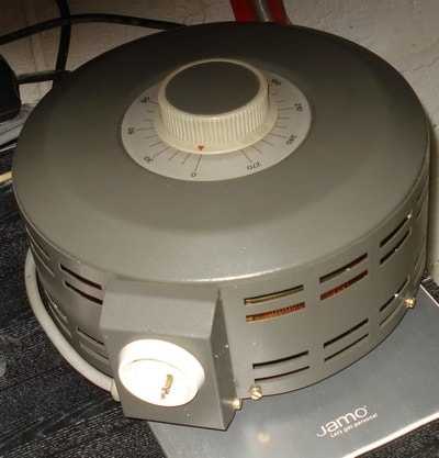

sp300b Napisano Novembar 15, 2010 Share #1 Napisano Novembar 15, 2010 Da podelim iskustvo od pre neki dan. Može biti da će nekome koristiti.Naime, posedujem regulacioni transformator Iskra 13A i dešavalo mi se u poslednje vreme da prilikom njegovog uključenja na mrežu (220V) padne osigurač (16A automatski) u kućnoj razvodnoj tabli.. I tako ponekad i 5-10 puta moram da podižem osigurač dok transformator ne počne normalno da radi i da ne obara osigurač. Pretpostavio sam da je to zbog velike struje magnetisanja jezgra, ali ipak trebalo bi da ne obara osigurač....bar ranije to nije radio...Onda malo razmislim, posavetujem se i odradim sledeće:1) Otvorim, obrišem alkoholom (Daudio savet ), da skinem grafitnu prašinu koja se po svemu sudeći nakupila izmedju namotaja i smanjila otpor namotaja regulacionog trafoa (prilikom priključenja na mrežu).2) Stavim u seriju 2 NTC otpornika od 5 Ohma i to radi sada :character13:Verujem da je 1) bilo pravo rešenje, ali ako me ne bude mrzelo, skinuću 2) pa ću probati da bih bio siguranEto, možda nekome pomogne. Link to comment Podeli na ovim sajtovima More sharing options...

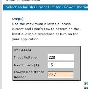

sp300b Napisano Novembar 15, 2010 Autor Share #2 Napisano Novembar 15, 2010 Mislim da treba da se malo razmisliti na temu soft starta ili nekom drugom vidu Inrush Current limitera (nisam siguran da je 2 X NTC od 5 Ohma u serijju najoptimalnije rešenje) 1) http://www.trafco.rs/softstart.php 2) http://www.ametherm.com/inrush-current/inrush-current-limiters-pcim.html Link to comment Podeli na ovim sajtovima More sharing options...

sp300b Napisano Novembar 15, 2010 Autor Share #5 Napisano Novembar 15, 2010 Misliš na ovo samo umesto R, NTC ?http://mitglied.mult...for_toroids.htmZapazi ovaj Calculatorhttp://www.ametherm.com/inrush-current/selecting-an-inrush-current-limiter.html Link to comment Podeli na ovim sajtovima More sharing options...

sp300b Napisano Novembar 15, 2010 Autor Share #8 Napisano Novembar 15, 2010 Po mom misljenju nije resio NTC vec pranje namotaja alkoholom. Ukoliko je grafit napravio spoj izmedju dva namotaja onda se trafo ponasao kao da ima namotaj u kratkom spoju.:good2:I ja to mislim, i lepo smo ga oprali, ali..kad smo već tu, razmišljamo dalje na zadatu temu....Od sad ćemo ga čistiti alkoholom redovno , a u medjuvremenu, nije zgoreg i malo mu pomoći da lakše startuje. Razmišljao sam da svakako treba da mu ograničim Inrush struju na ispod 16A, da mi ne bi (slučajno) padao osigurač, a opet voleo bih elegantno rešenje koje se može spakovati u unutrašnjost 220V utičnice na slici na koju se priključuje potrošač. Link to comment Podeli na ovim sajtovima More sharing options...
sp300b Napisano Novembar 15, 2010 Autor Share #9 Napisano Novembar 15, 2010 upravo tako ; kao sto ti davno rekoh , jos kad si kupio trafcov - zameni keramiku sa NTC ;Malo je gabaritno da se ubaci u Reg. trafo.Mislim da je malo povećanje samih NTC otpornika elegantno rešenje, na osnovu kalkulatora Link to comment Podeli na ovim sajtovima More sharing options...

sp300b Napisano Novembar 15, 2010 Autor Share #14 Napisano Novembar 15, 2010 Misliš da mu ne treba, ali ono uopšte ??????????Zaboravih da napomenem...Kad me mučio, merio sam otpor namotaja na ulaznoj strani (po slobodnoj proceni, debljina žice kojom se namotava je oko 2-3mm) iznosi oko 1,2 Ohma. Kad se to priključi na 220V...To mora da dobru struju povuče u startu.:tegovi:edit: pa nema, ali mirnije ću spavati Link to comment Podeli na ovim sajtovima More sharing options...

Zen Mod Napisano Novembar 15, 2010 Share #20 Napisano Novembar 15, 2010 generalno - 13A Variac je jedan veeeeliki toroidni trafosvaki ljuljne kad ga ukjucujes , pa makar i bez opterecenjaSlobo - ostavi ta dva NTC-a koja si stavio i mirno spavaj Link to comment Podeli na ovim sajtovima More sharing options...
sp300b Napisano Novembar 15, 2010 Autor Share #21 Napisano Novembar 15, 2010 generalno - 13A Variac je jedan veeeeliki toroidni trafosvaki ljuljne kad ga ukjucujes , pa makar i bez opterecenjaSlobo - ostavi ta dva NTC-a koja si stavio i mirno spavajMirno ću da spavam kad mu dodam još 2 NTC (od 5 Ohma) u seriju Link to comment Podeli na ovim sajtovima More sharing options...
