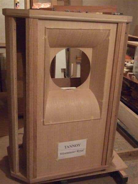

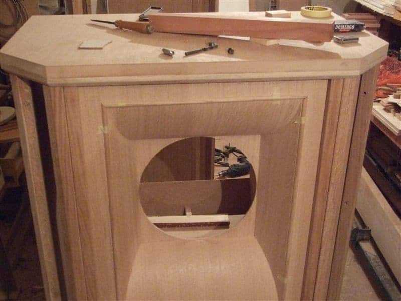

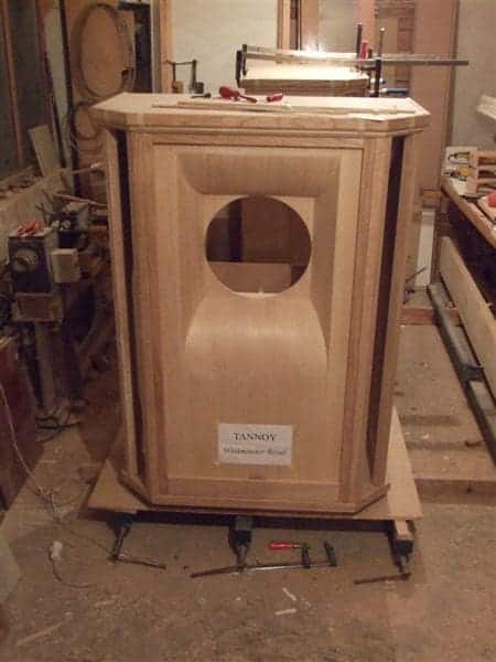

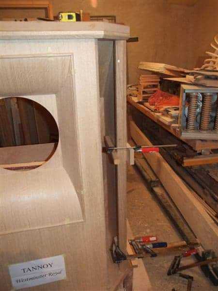

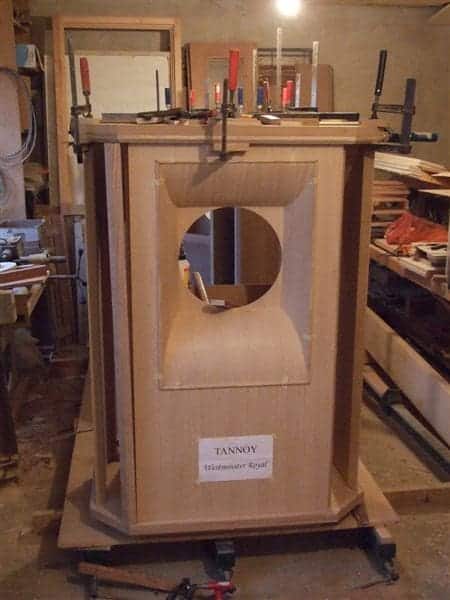

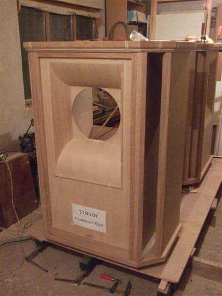

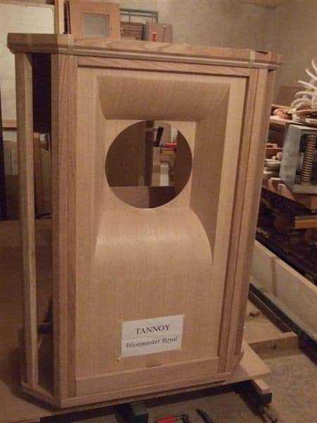

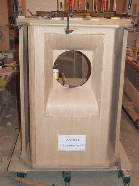

Eci Napisano Oktobar 26, 2010 Autor Share #111 Napisano Oktobar 26, 2010 Pogled od napred Zadnja strana je stavljena ( nije pričvršćena ), čisto da se vidi kako se formira kutija Tu je i naziv projekta, probani su razni fontovi i veličine papira, kao i gde treba papir postaviti View from the front The rear side ( part E ) is added ( it is not attached ), just to see how the box looks like Here is also the name of the project, various letter fonts were tested and various paper sizes, also where to set the paper Link to comment Podeli na ovim sajtovima More sharing options...

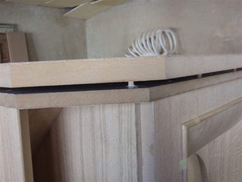

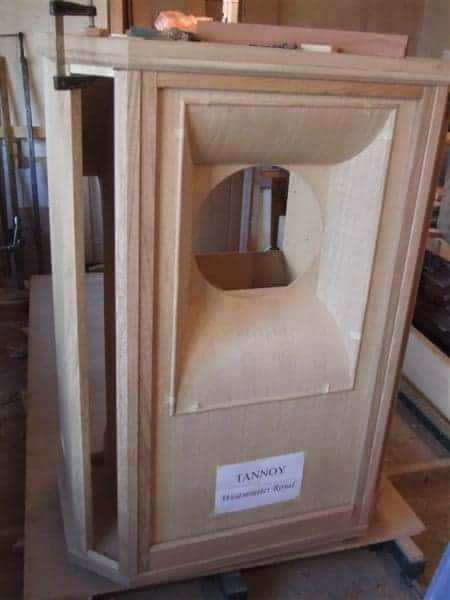

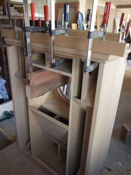

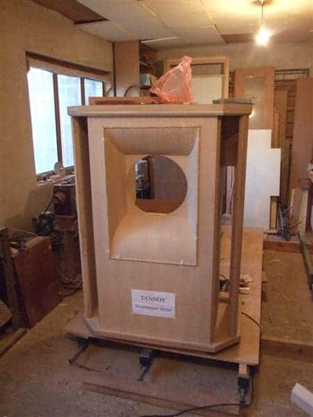

Eci Napisano Oktobar 26, 2010 Autor Share #112 Napisano Oktobar 26, 2010 Posle treba postaviti deo GPošto je jedna strana furnirana, deo G se na deo T postavlja tiplamaNow the part G should be placedBecause the upper side of G is veneered, Part G ( the top of the box ) is set on part T with dowels. Link to comment Podeli na ovim sajtovima More sharing options...

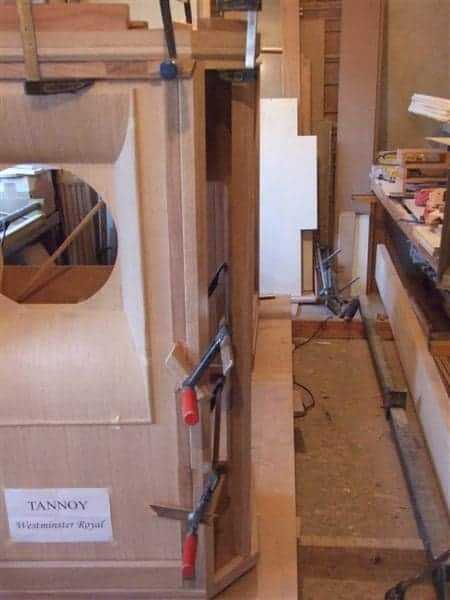

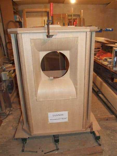

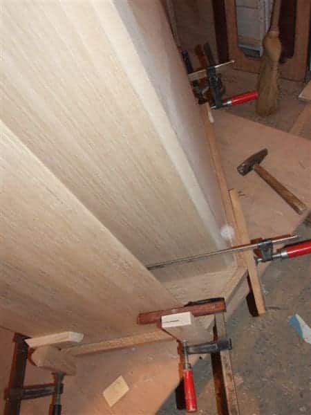

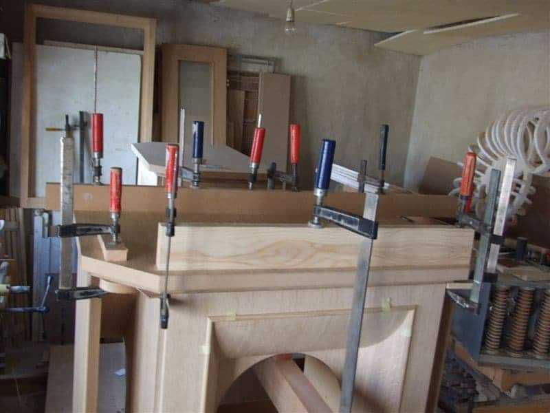

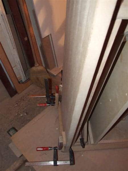

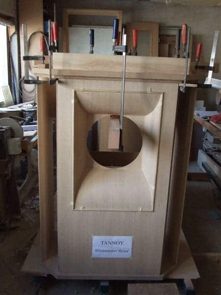

Eci Napisano Oktobar 26, 2010 Autor Share #113 Napisano Oktobar 26, 2010 I dolaze stege..And here come the clamps.. Link to comment Podeli na ovim sajtovima More sharing options...

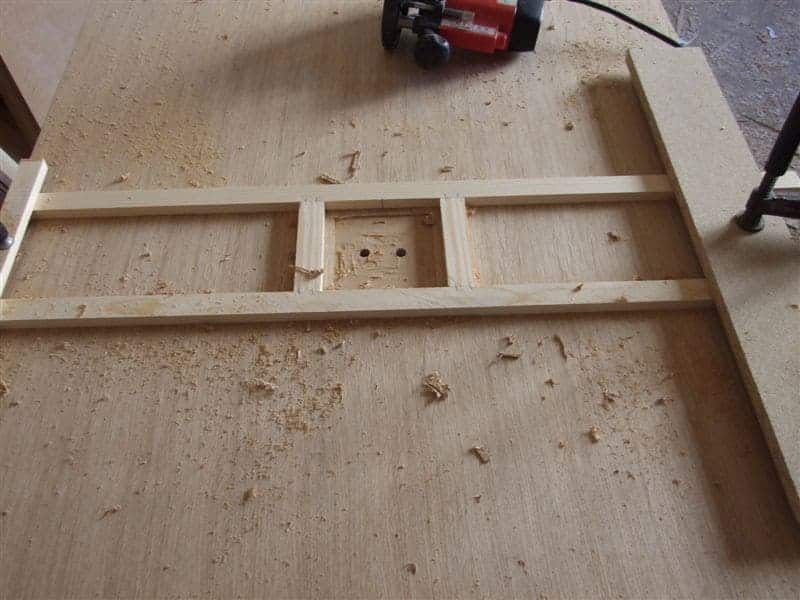

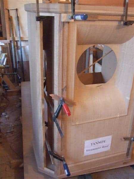

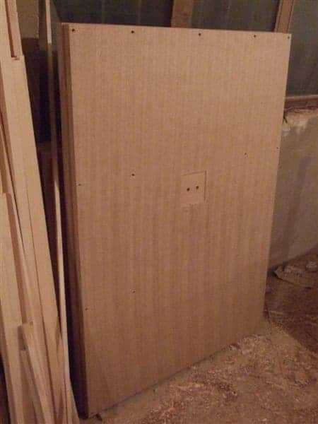

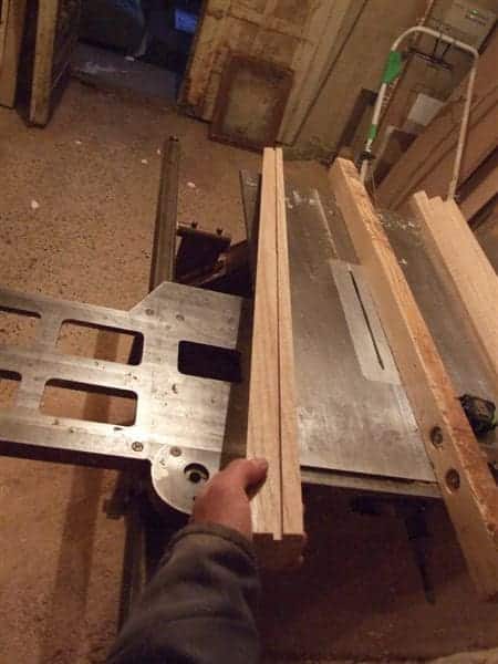

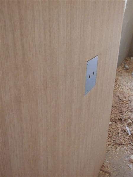

Eci Napisano Oktobar 26, 2010 Autor Share #114 Napisano Oktobar 26, 2010 Zadnja strana E, priprema za zvučnički terminal ( WBT dimenzije, eloksirani AL debljine 3mm )The rear side ( part E ) , preparation for the WBT standard speaker terminal Link to comment Podeli na ovim sajtovima More sharing options...

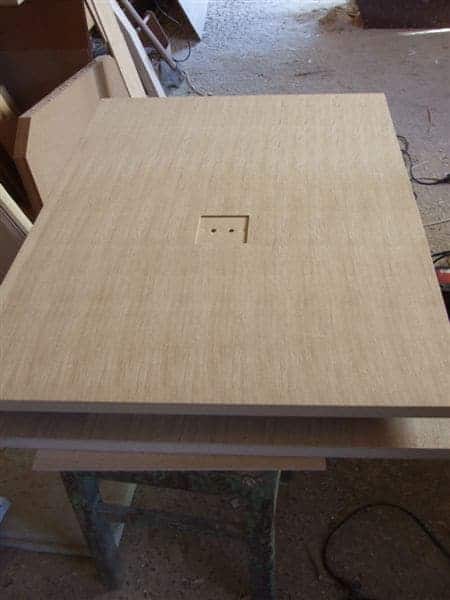

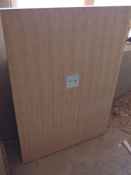

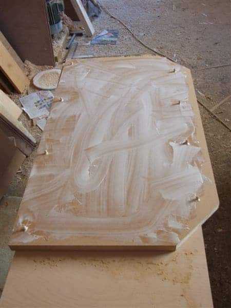

Eci Napisano Oktobar 26, 2010 Autor Share #115 Napisano Oktobar 26, 2010 Postavljen terminalSpeaker terminal placed Link to comment Podeli na ovim sajtovima More sharing options...

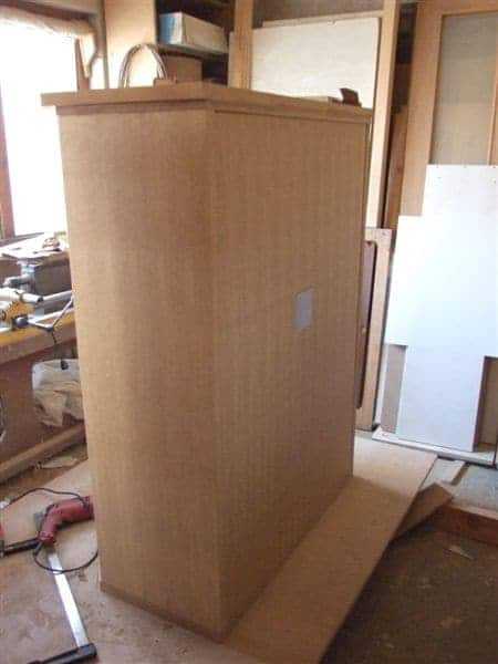

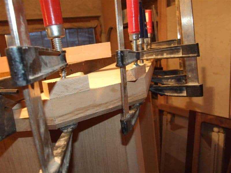

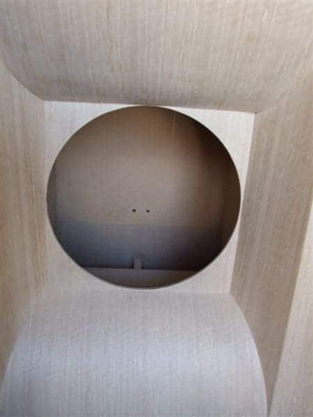

Eci Napisano Oktobar 26, 2010 Autor Share #116 Napisano Oktobar 26, 2010 Proba sa zadnjom stranom EFitting the rear side ( part E ) Link to comment Podeli na ovim sajtovima More sharing options...

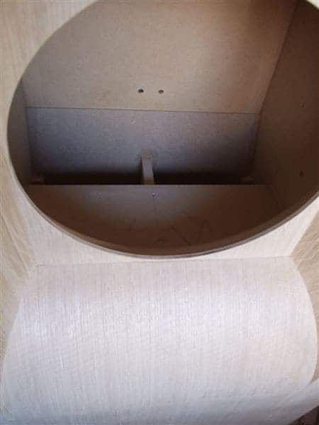

Eci Napisano Oktobar 26, 2010 Autor Share #117 Napisano Oktobar 26, 2010 Visina terminala se odredjuje tako, da rupe za WBT konektore dodju na visinu veću od dela WHeight of the speaker terminal is determined very simple, the holes for the WBT connectors have to be placed higher than the upper side of part W Link to comment Podeli na ovim sajtovima More sharing options...

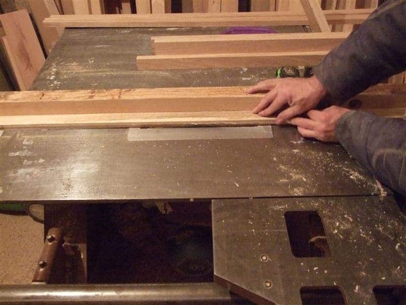

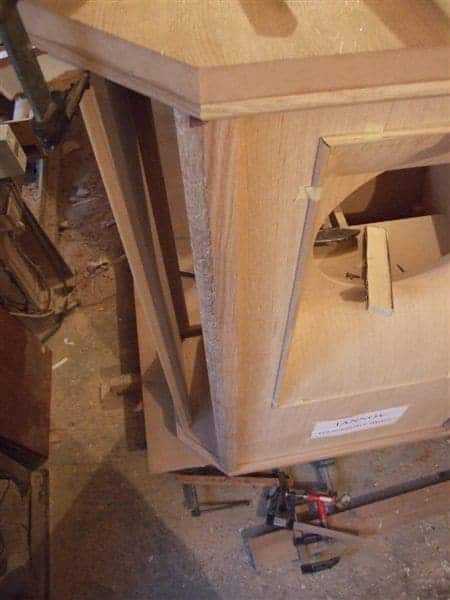

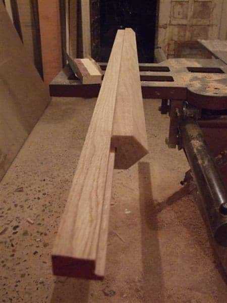

Eci Napisano Oktobar 27, 2010 Autor Share #119 Napisano Oktobar 27, 2010 Za ukrasne lajsne ne postoje crteži, osmišljene su i uklapane na licu mesta. Pre toga dosta dugo su proučavane slike originalnih kutija, razmatrane su opcije i načini za završnu obradu.There are no drawings for the decorative moldings. They are designed and fitted on the spot. Prior to this, the images of original boxes were studied very-very long time, various options and ways were considered, how to finalize the boxes.Unfortunately, I never saw the original boxes.. so it was quite difficult to make the proper moldings Link to comment Podeli na ovim sajtovima More sharing options...
Eci Napisano Oktobar 27, 2010 Autor Share #120 Napisano Oktobar 27, 2010 Postavljanje lajsni na deo RSetting the moldings on part R Link to comment Podeli na ovim sajtovima More sharing options...
Eci Napisano Oktobar 27, 2010 Autor Share #121 Napisano Oktobar 27, 2010 Pa na deo TAlso on the part T Link to comment Podeli na ovim sajtovima More sharing options...

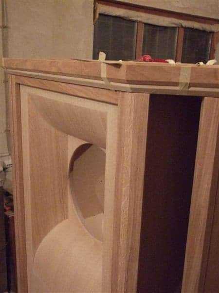

Eci Napisano Oktobar 27, 2010 Autor Share #122 Napisano Oktobar 27, 2010 Stavljena lajsna na deo AZajedno sa lajsnom na spoju H i C formira izlaz tunelaMolding set on part AThis molding and the molding on the junction of parts H and C forming together the exit of the tunnel Link to comment Podeli na ovim sajtovima More sharing options...
Eci Napisano Oktobar 27, 2010 Autor Share #123 Napisano Oktobar 27, 2010 U ovoj fazi pričvršćene su lajsne na delove : A, R i TLajsna na spoju H i C se naknadno obradjuje, treba formirati deo ukrasnog okvira ( Y ) i povezati ga sa tom lajsnomAt this moment, moldings were attached to the parts A, R and TMolding at the junction of parts H and C requires post-processing, should form a part of the decorative frame (Y) and connect it with that molding Link to comment Podeli na ovim sajtovima More sharing options...

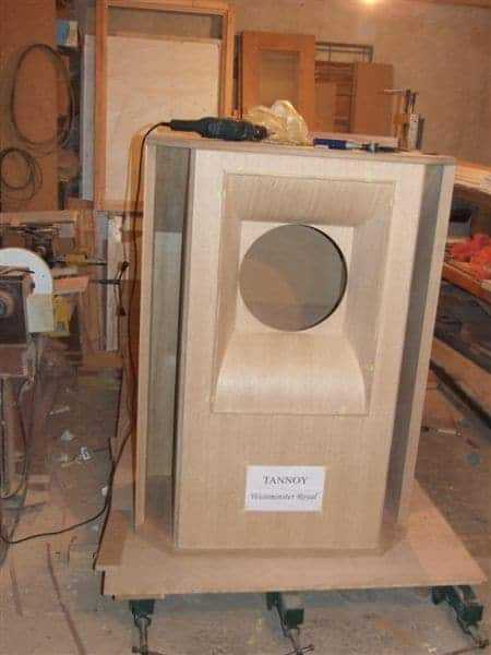

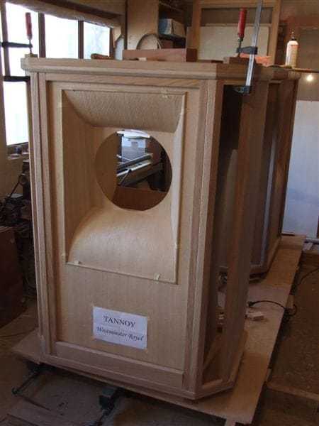

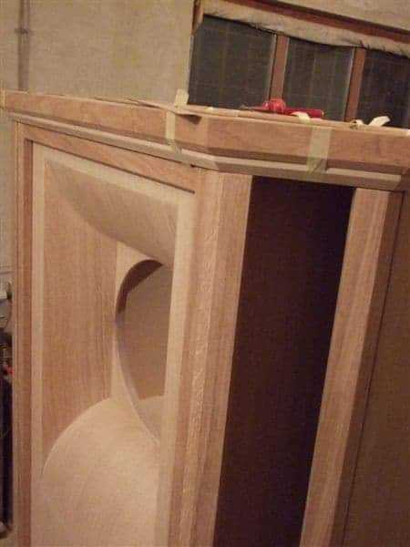

Eci Napisano Oktobar 27, 2010 Autor Share #126 Napisano Oktobar 27, 2010 Proba sa lajsnama Ukrasni okvir ( X, Y , Z ) formiran Deo X treba obraditi i napraviti sa unutrašnje strane mesta za bravu - zaključava se maska.. X se ne lepi, već se iznutra pričvršćava za H sa 5-6 šrafova, za slučaj da se brava pokvari, servis je moguć - ne treba oštetiti X ili zaštitnu masku Takodje, na slici se vidi da su graničnici za pridržavanje zaštitnih maski na izlazu iz tunela zalepljeni ( stege ) Test with the moldings The decorative frame ( parts X, Y and Z ) was formed Part X should be processed and make from the inner side a place for the lock – which locks the decorative mask Part X should be not glued to the part H, it is attached from the inside of part H with 5-6 screws. In case the lock breaks, the replacement is possible – no need to damage the decorative mask or part X Also, on the picture you can see the glued limiters ( clamps ) for compliance the decorative masks at the exit of the tunnel Link to comment Podeli na ovim sajtovima More sharing options...
Eci Napisano Oktobar 27, 2010 Autor Share #127 Napisano Oktobar 27, 2010 Sada se sve to zalepi..Now paste/glue all moldings.. Link to comment Podeli na ovim sajtovima More sharing options...

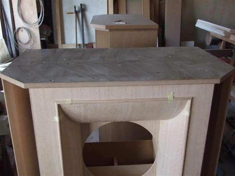

Eci Napisano Oktobar 27, 2010 Autor Share #128 Napisano Oktobar 27, 2010 Ukrašavanje skoro gotovo.Lajsna je probna na delu GNa delu X se vidi otvor za bravuThe decorating is almost ready.On the part G is a test moldingOn the part X you can see the hole for the lock Link to comment Podeli na ovim sajtovima More sharing options...

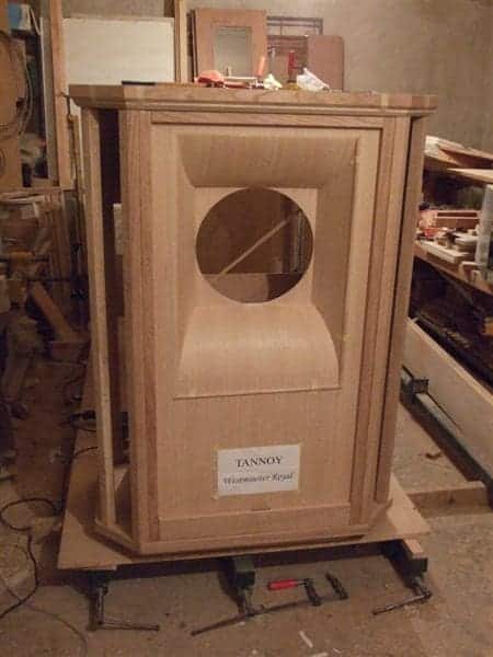

Eci Napisano Oktobar 27, 2010 Autor Share #129 Napisano Oktobar 27, 2010 Izgled lajsni i način postavljanja na delove T i GOvim se završava i ova faza. Kutije su praktično gotove.Here you can see how the moldings look like and how are they mounted on parts T and GWith this step, this phase is over. The boxes are practically finished. Link to comment Podeli na ovim sajtovima More sharing options...

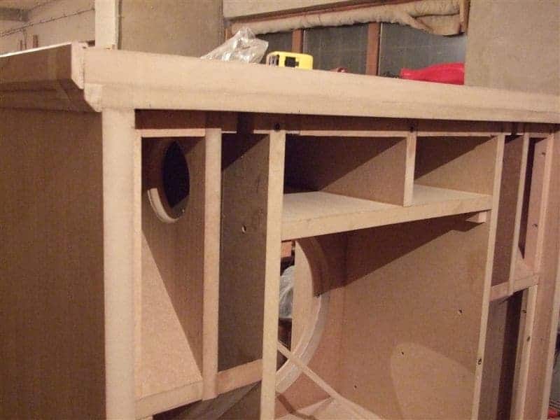

Eci Napisano Oktobar 27, 2010 Autor Share #130 Napisano Oktobar 27, 2010 Ostaje još da se izbuše rupe na zadnjoj strani E, za imbus šrafove 6mm, da se upuste glave.18 šrafova pričvršćuje deo H za kutiju.šrafovi idu u matice sa spoljnim navojem, koje su zavrnute u delove D, a po rubovima u bukove/hrastove lajsneIt remains to drill holes on the back side ( part E ) for M6x35mm Allen bolts. 18 bolts attaches part E on the box.Bolts are tightened into “Insert Nuts for wood Type D M6x13mm “, which are tightened into parts D, and on the edges into beech/oak moldings Link to comment Podeli na ovim sajtovima More sharing options...
Eci Napisano Oktobar 27, 2010 Autor Share #131 Napisano Oktobar 27, 2010 Zadnja slika iz radionice Bitan detalj : pored dela E, i deo N je " mobilan " tj. može da se skine. Njega za kutiju vezuju takodje imbus šrafovi 6mm, matice sa spoljnim navojem zavrnute u R.Težine su ogromne ( E i N oko 20kg svaki ), transport bi bio veoma otežanDeo N treba isfurnirati po ivicama.The last picture from the workshopAn important detail: besides part E, part N is also detachable. 6 Allen bolts M6x65mm attaches part N ( the box stand ) to part R. Bolts are tightened into “ Insert Nuts for wood Type D M6x13mm “, which are tightened into part R.Weights are huge ( E and N around 20 kg each ), transport of completely assembled boxes would be very difficultThe edges of part N should be veneered. Link to comment Podeli na ovim sajtovima More sharing options...

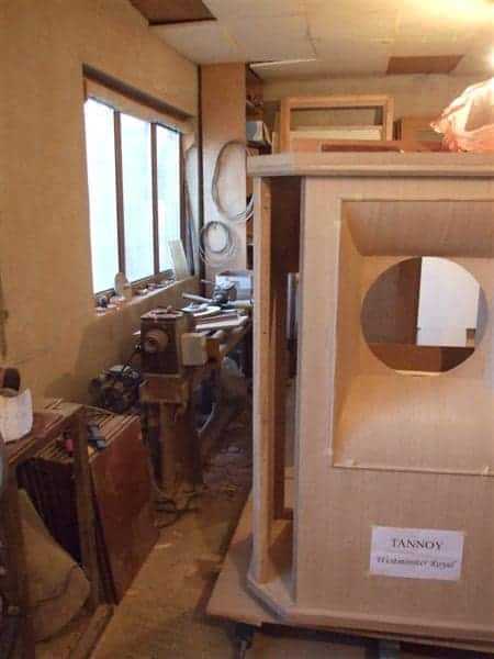

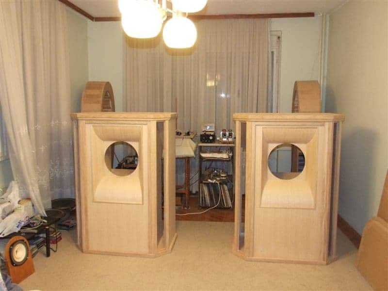

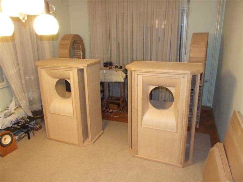

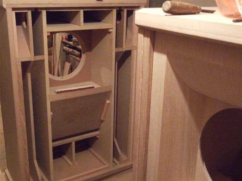

Eci Napisano Oktobar 28, 2010 Autor Share #132 Napisano Oktobar 28, 2010 Prve fotke iz sobe.Desno se mogu videti delovi E i NDeo X nije montiran First pictures from the living roomOn the right, you can see detached parts E and NPart X is not mounted Link to comment Podeli na ovim sajtovima More sharing options...
