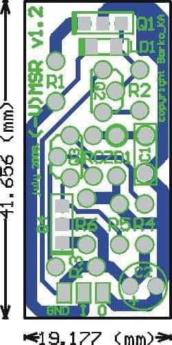

pile Napisano Avgust 12, 2009 Autor Share #28 Napisano Avgust 12, 2009 Pile hvala na trudu!Hvala, u to ime imam novi predlog. Dimenzije ostaju iste, plčica jednoslojna, cena orijentaciono 17,5 din. po pločici. Kako vam se čini, jel radimo ? POS MSR1_2_1.pdf Link to comment Podeli na ovim sajtovima More sharing options...

Fukushima Napisano Avgust 12, 2009 Share #30 Napisano Avgust 12, 2009 Hvala, u to ime imam novi predlog. Dimenzije ostaju iste, plčica jednoslojna, cena orijentaciono 17,5 din. po pločici. Kako vam se čini, jel radimo ? Meni se licno ne svidja to sto su vodovi isuvise tanki a i nisam siguran u ispravnost povezivanja jel to neko proveravao? Link to comment Podeli na ovim sajtovima More sharing options...
pile Napisano Avgust 12, 2009 Autor Share #31 Napisano Avgust 12, 2009 Meni se licno ne svidja to sto su vodovi isuvise tanki a i nisam siguran u ispravnost povezivanja jel to neko proveravao?Slažem se sa tobom, ali niko neće da se prihvati obaveze da organizuje izradu. Tibor me je skoro pa otkačio, Milan je prihvatio da za dž preradi na jednoslojnu.Od mene toliko, kako hoćete. Za sebe mogu i na raster pločici da izbockam. Link to comment Podeli na ovim sajtovima More sharing options...

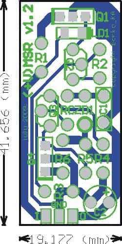

pile Napisano Avgust 12, 2009 Autor Share #32 Napisano Avgust 12, 2009 Od mene toliko, kako hoćete. Za sebe mogu i na raster pločici da izbockam. Šalim se Evo debljih vodova. Sutra će biti predlog i za negativni regulator.Molim za neki komentar. POS MSR1_2_1.pdf Link to comment Podeli na ovim sajtovima More sharing options...
pile Napisano Avgust 13, 2009 Autor Share #33 Napisano Avgust 13, 2009 Evo i predloga negativnog regulatora.Izjašnjavajte se, jel radimo ?Na spisku je 10 ljudi, uključujući i mene. NEG MSR1_2_1.pdf Link to comment Podeli na ovim sajtovima More sharing options...
