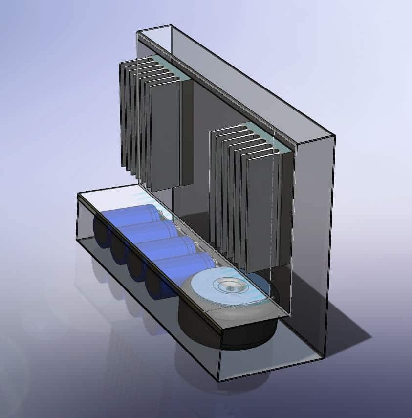

Ako ove hladnjake stavim bočno, onda mi ne gine dubina kutije k'o da je prava... Stavio bih ja hladnjake preko cele prednje/zadnje ploče, da ih imam....Treba još da strpam još jedan trafo i visokonaponski ispravljač. Zato se igram. :to_become_senile: Ko zna, možda napajanje šutnem u zasebnu kutiju... :tongue10:
Stein... Ova slika "pokušaj 2" je slika pojačala sa prednje ili zadnje strane ???
Sa zadnje, s tim da sam zadnji poklopac postavio kao "transparentan" da se vidi razmeštaj elemenata u kutiji. Prenja ploča je nagnuta u odnosu na vertikalu 5 stepeni ka nazad a dno je sada paralelno sa horizontalom.Imam sada jedan strašan problem. Video sam tokom zvrjanja po gradu u izlogu jednu "Midea" grejalicu i odmah me podsetila na ovo. Bljak. Neću da mi pojačalo izgleda kao grejalica... :bad:Biće da idemo na pokušaj broj tri... :to_become_senile:

Ništa onda za sada... Prvo ću da skupim sve delove na gomilu i slažem pa ću da vidim šta će sledeće da mi padne na pamet. Znam šta bih radio da imam neke određene hladnjake, ali ih nemam, pa ću morati da prilagodim konstrukciju onome što imam. Osim ako neko kojim slučajem nema neke hladnjake veoma, veoma povoljno... :character13:
