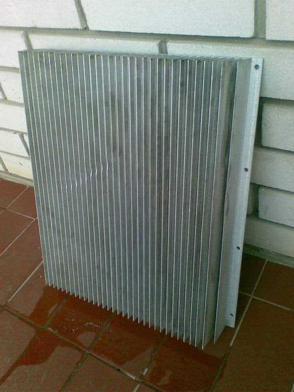

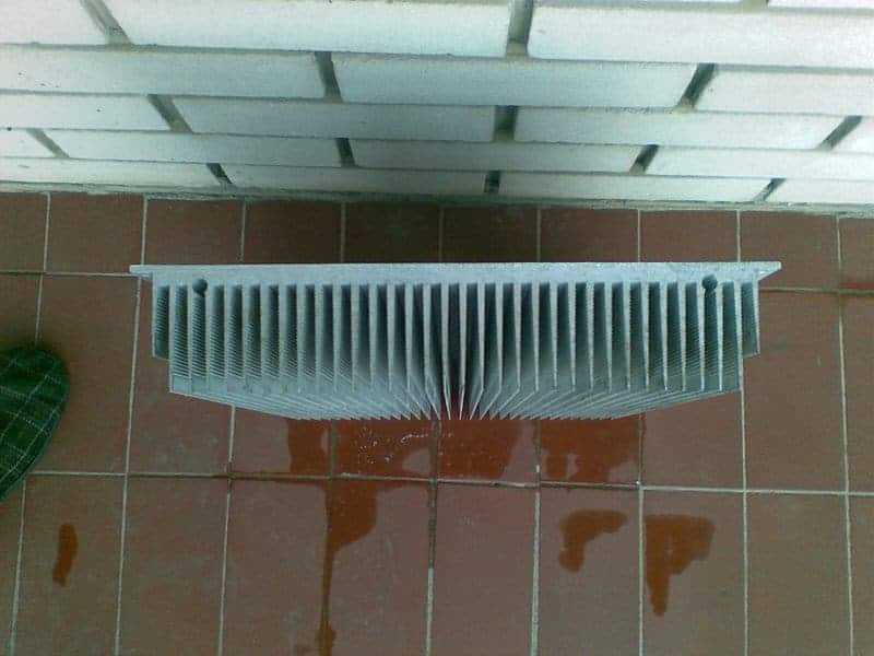

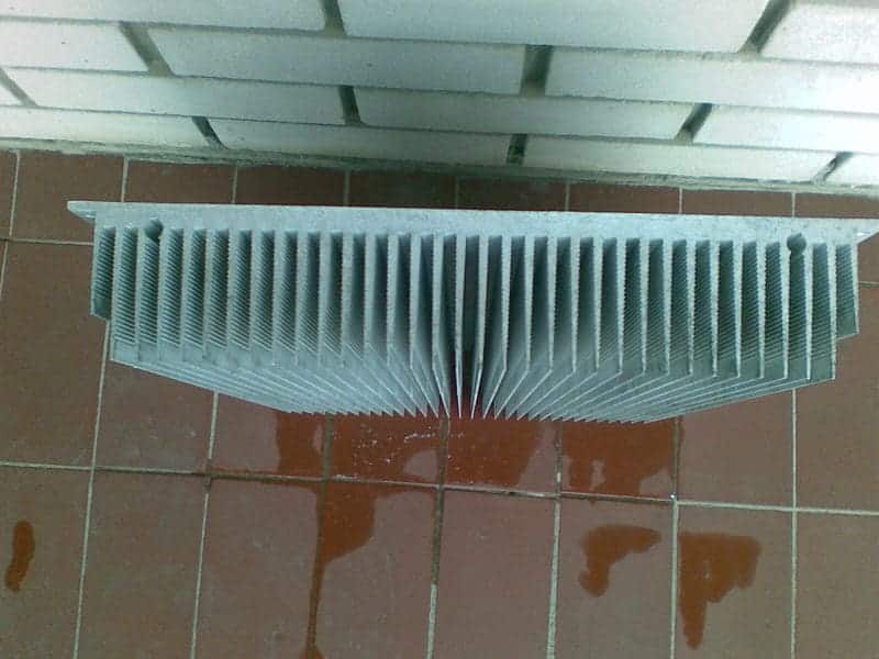

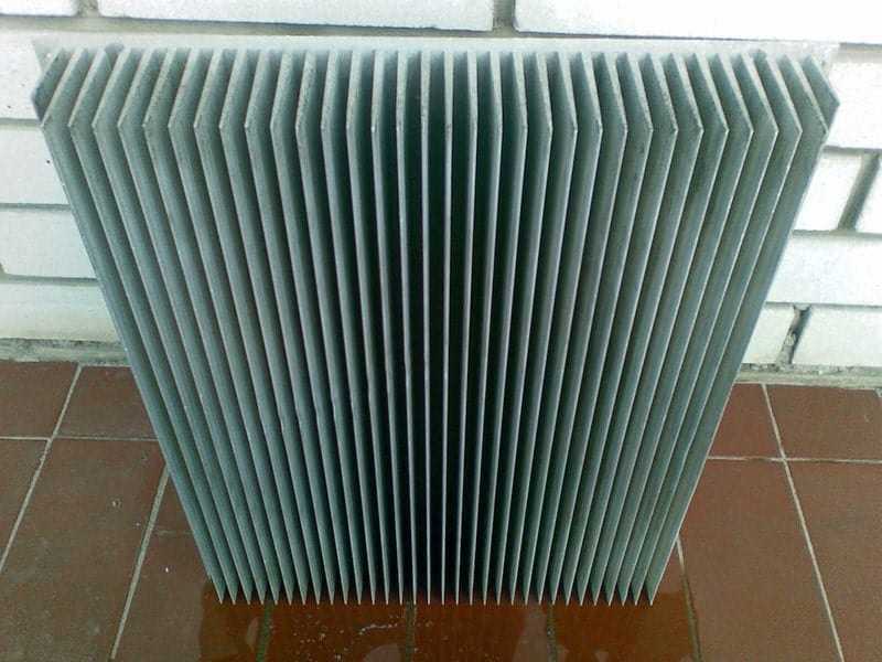

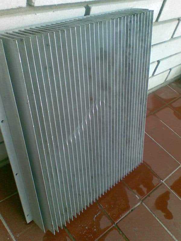

Zvu Napisano Avgust 5, 2010 Share #94 Napisano Avgust 5, 2010 Evo slika Čist kao suza, naravski Link to comment Podeli na ovim sajtovima More sharing options...

Sipi Napisano Avgust 5, 2010 Share #96 Napisano Avgust 5, 2010 Odlicno! Samo jedna stvar fali - jesmo se davno jos dogovorili da hladnjake ne slikamo bez lenjira? ;)Dakle, dajte dimenzija - sirina, duzina (niz rebra), visina rebara i debljina osnove (ravna strana - do pocetka rebara). Link to comment Podeli na ovim sajtovima More sharing options...
Zvu Napisano Avgust 5, 2010 Share #97 Napisano Avgust 5, 2010 Odlicno! Samo jedna stvar fali - jesmo se davno jos dogovorili da hladnjake ne slikamo bez lenjira? ;)Dakle, dajte dimenzija - sirina, duzina (niz rebra), visina rebara i debljina osnove (ravna strana - do pocetka rebara).Mere su sledeće... Ko ne veruje, baš me briga . Ja opet da slikam pa da prebacujem na računar ne mogu Visina 40 cmŠirina 33 cm (bez ovog nastavka sa rupama za šrafljenje)Debljina sa perima 7.5 cmDebljina mesa 1.1 cmTežina, okruglo 10 kgJel ovo OK Link to comment Podeli na ovim sajtovima More sharing options...

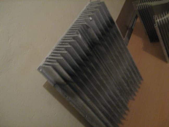

gaggia Napisano Avgust 5, 2010 Autor Share #98 Napisano Avgust 5, 2010 Odlicno! Samo jedna stvar fali - jesmo se davno jos dogovorili da hladnjake ne slikamo bez lenjira? ;)Dakle, dajte dimenzija - sirina, duzina (niz rebra), visina rebara i debljina osnove (ravna strana - do pocetka rebara).Ииијаоо!! ево ујко да те утешим: Link to comment Podeli na ovim sajtovima More sharing options...
Sipi Napisano Avgust 5, 2010 Share #99 Napisano Avgust 5, 2010 Pa ujnu vam vasu, opet nema lenjira! :buehehe:Al' je Zvu dao mere, svaka cast - to ili da bude poklopac na kutiji ampa, ili seckati na pola... Link to comment Podeli na ovim sajtovima More sharing options...

Zvu Napisano Avgust 5, 2010 Share #110 Napisano Avgust 5, 2010 Pa ujnu vam vasu, opet nema lenjira! Al' je Zvu dao mere, svaka cast - to ili da bude poklopac na kutiji ampa, ili seckati na pola... Nemoj bre tako naglo da edituješ Sipika Seckaće se to na dva dela sigurno. Dvadeset santimetara visine je dovoljno za većinu ovih projekata koji su aktuelni ovde. Našao sam već strugara/drugara koji će to da mi uradi. Samo mi bode oči ono oštećenje na rebrima. Fali možda dva milimetra materijala ali mnogo ružno izgleda kad se gleda onako kako će stajati na snagašu (ta trane). Videću da li je izvodljivo da se sva pera skrate na nekom brusu ili nekoj glodalici za 2mm i da bude potpuno ravan. Onda bih i imao neku želju za eloksažom. Ovako me srce boli kad ga pogledam. Link to comment Podeli na ovim sajtovima More sharing options...
