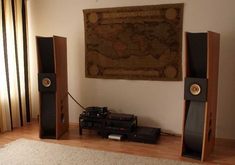

paja959 Napisano Mart 16, 2016 Share #170 Napisano Mart 16, 2016 moja preporuka je SFR200 i u cetvrtastu visoku hornu (najbolja kutija koja je objavljena za njih) - http://sonido.hu/adat_pdf/diy-sfr200-box.pdf razlika izmedju keramike i alnico je pitanje ukusa , ne mogu reci da je alnico u necemu realno bolji ....... niti je ta razlika nesto realno velika to bi trebalo biti ovo,varijanta sa visinom od cca 180cm ..slusao na zadnji finis tu kutiju kad su je projektovali/zavrsavali.. amplifikacija koriscena je taj AAM-210 http://www.sonido.hu/aion.php?lang=hu http://www.sonido.hu/aam210.php?lang=hu Ako oces danas nekog hajendera sa extra nadrkanim sistemom da oteras na vrh neke bandere,trazi da poslusate Traffic "Mr.Fantasy" snimak..Sonido svira to bez problema.. :) https://www.youtube.com/watch?v=iNdr3mgf5HE Link to comment Podeli na ovim sajtovima More sharing options...

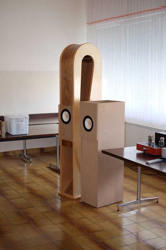

zendral Napisano Mart 16, 2016 Share #171 Napisano Mart 16, 2016 Pozdrav svima, i ja sam po preporuci Zena ušao u Sonido vode i nisam požalio, naprotiv. SFR200 je na sugestiju I. Varge ugrađen u hornu prema njegovom planu, a bilo je i usporedbi sa SFR200 u Hedlund horni. SFR200 2,2m horn.pdf Link to comment Podeli na ovim sajtovima More sharing options...

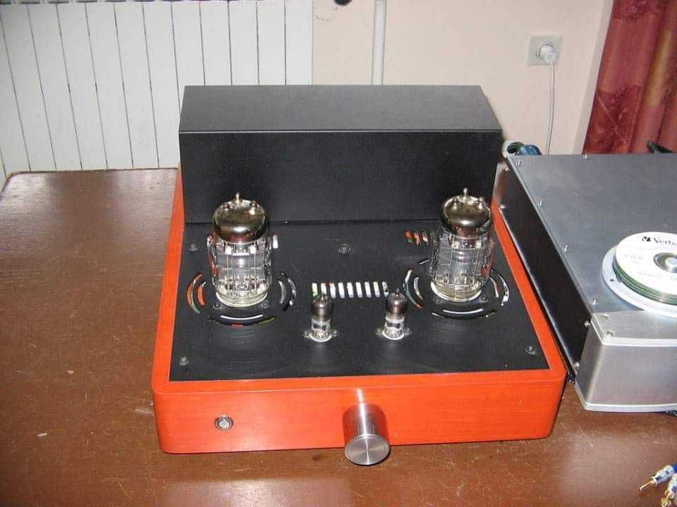

paja959 Napisano Mart 16, 2016 Share #172 Napisano Mart 16, 2016 Pozdrav svima, i ja sam po preporuci Zena ušao u Sonido vode i nisam požalio, naprotiv. SFR200 je na sugestiju I. Varge ugrađen u hornu prema njegovom planu, a bilo je i usporedbi sa SFR200 u Hedlund horni. ....pojacivac OTL ili SE? Link to comment Podeli na ovim sajtovima More sharing options...
zendral Napisano Mart 16, 2016 Share #173 Napisano Mart 16, 2016 Ovaj na slici je SE babuška. Link to comment Podeli na ovim sajtovima More sharing options...
paja959 Napisano Mart 16, 2016 Share #174 Napisano Mart 16, 2016 Ovaj na slici je SE babuška. thanx.licilo mi na to,al reko da pitam..sto je cigurno,cigurno je Link to comment Podeli na ovim sajtovima More sharing options...
zendral Napisano Mart 16, 2016 Share #175 Napisano Mart 16, 2016 Evo bolja slika Link to comment Podeli na ovim sajtovima More sharing options...
paja959 Napisano Mart 16, 2016 Share #176 Napisano Mart 16, 2016 Evo bolja slika nice Link to comment Podeli na ovim sajtovima More sharing options...
