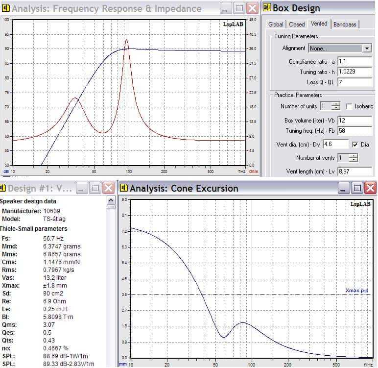

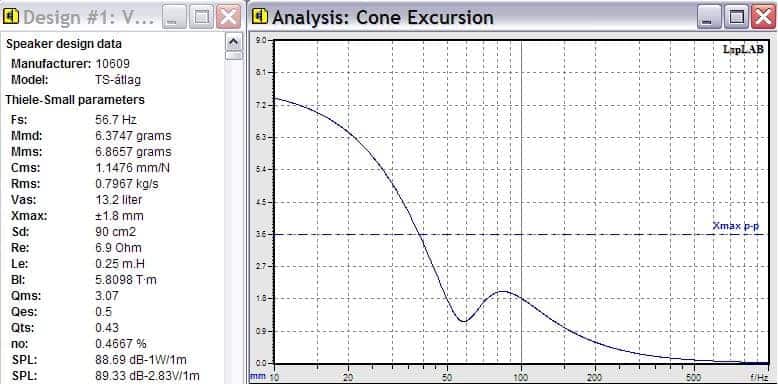

Aj da ne budem bash kompletni licher... Sonido SWR145 je 180€ par a transport je 40€.Meni to probija psiholosku barijeru od 150€ koliko sam namerio da maXXXimalno dam za drajvere. Evo malo podataka o samim drajverima i kutiji za njih.
