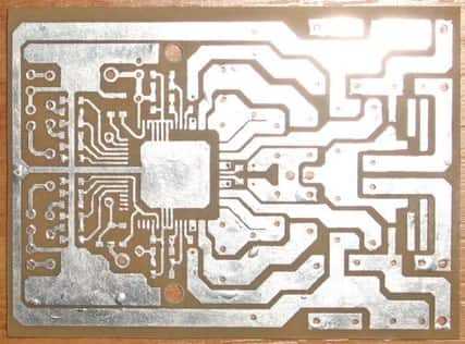

andrics Napisano Avgust 17, 2010 Share #73 Napisano Avgust 17, 2010 Evo ovako Jedini razlog zasto se zurilo je da bih uvalio ove plocice uz prototipove firme za koju radim, jer fabrika sa kojom mi radimo ne daje cene ispod 1000 dm2Ova fabrika nama radi plocice do 8 slojeva i jako su pedantni sto ce te se uveriti kad stignu plocice .Mogu da uradim jos plocica ali nisam siguran kada mogu da budu gotove, jer uslov je da imam jos nesto da narucim u toj fabrici, sto za sada nije ni na vidiku , ili da uradim na drugom mestu ali bez garancije kvaliteta. Link to comment Podeli na ovim sajtovima More sharing options...
m-tech Napisano Avgust 17, 2010 Share #74 Napisano Avgust 17, 2010 Nista, sam cu da ih napravim Samo jos da ovladam tehnikom pravljenja dvostranih stampi.Ja sam inace napravio pre neki dan jednostranu stampu za PHD kuciste ( ispala super, ali sam je ocajno kalajisao ). Namotao sam kalemove( sto je najsmornije od svega ), ali nikako da pocnem sa sklapanjem.Gde ce te vi nabaviti kalemove ? Kupujete gotove, ili samo jezgra ? Da se i ja ubacim u tu kupovinu. Link to comment Podeli na ovim sajtovima More sharing options...

andrics Napisano Avgust 18, 2010 Share #79 Napisano Avgust 18, 2010 Neces naci kalemove u ovim nasim "poznatim" prodavnicamaPo nasim necu al po ovdasnjim verovatno hocu , ja sam u Shenzhenu u pitanju je T80-2U pdf-u pise da je Micrometals T94-2. Koji materijal da trazim ? Link to comment Podeli na ovim sajtovima More sharing options...
Beli Napisano Avgust 18, 2010 Share #80 Napisano Avgust 18, 2010 Iz oznake Micrometals T94-2 koju si dao , vidimo da se radi o jezgru spoljašnjeg prečnika od 94 stota dela incha (23.9mm) i da je sačinjeno od gvozdenog praha(Iron Powder), mešavine 2 (Mix No 2 iliti Karbonil E, materijal za visoki Q). No da se ne pravim više pametan, evo par linkova sa kojih možeš i sam nešto više pročitati o svemu ovome : http://www.qsl.net/t...feromagneti.pdf http://www.micrometa...arts_index.html Link to comment Podeli na ovim sajtovima More sharing options...
m-tech Napisano Avgust 18, 2010 Share #81 Napisano Avgust 18, 2010 U kom pdf-u pise da je T94-2 ? Mozda ja gledam neki pogresan ali u uputstvu za EVM stoji da su kalemovi Fe-Tronic ( puna oznaka je TIC-INDC-0.26(1.00) ). Link to comment Podeli na ovim sajtovima More sharing options...

andrics Napisano Avgust 18, 2010 Share #84 Napisano Avgust 18, 2010 Izvinjavam se bio sam bunovan pa sam lose napisao .Radi se o velicini a ne o materijalu .To sam sve sazvakao davno kada sam jurio jezgra za moj ribbonDakle koja velicina 0.8 incha ili 0.94 incha Link to comment Podeli na ovim sajtovima More sharing options...

andrics Napisano Avgust 18, 2010 Share #86 Napisano Avgust 18, 2010 Evo iz ovog fajla. Ako gresim unapred se izvinjavam TIC-INDC-026(1 00).pdf Link to comment Podeli na ovim sajtovima More sharing options...
Sync Napisano Avgust 18, 2010 Autor Share #87 Napisano Avgust 18, 2010 Fora i jeste igrati se sa kalemovima. Ovde na eval plocici je bitno da se ucackaju u tih 11mm sirine....al nekako bi se i T106-2 dao ucackati. Link to comment Podeli na ovim sajtovima More sharing options...
m-tech Napisano Avgust 18, 2010 Share #88 Napisano Avgust 18, 2010 T106 ima sirinu od 14mm sa namotajima + veci precnik. Bilo bi to napeto ucackavanje.@AndricsDa li da ti se ubuduce obracamo sa Vi Ipak ti posedujes "poverljive" informacije iz TI-ja ( i ko zna koga jos ) Link to comment Podeli na ovim sajtovima More sharing options...
