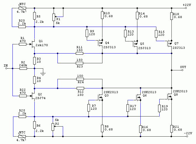

Novi amp sa 2SK2013/2SJ313

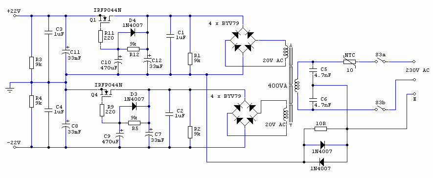

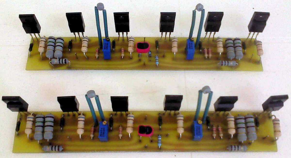

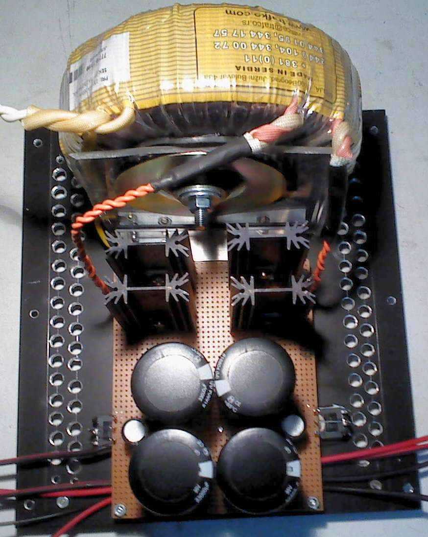

Prica se nastavlja...Proslo je neko vreme, izvrtele se jos neke konstrukcije, ali ostao je utisak da je ovaj amp "the end of the road". Medjutim, posto djavola jos uvek mrzi da ore i kopa, uze da me gnjavi - dal' bi to moglo jos malo bolje ? I moze !Zadatak je bio bude nesto neznije, zavodljivije, mekse ali sa istom detaljnoscu i besprekornom, prirodnom reprodukcijom. Evo kako je uspelo: - napajanje je promenjeno utoliko sto ga cine dva istovetna mnozaca kapaciteta sa IRFP044N (izabran zbog sjajne strujne sposobnosti, brzine i transkonduktanse) vezana na red (ovako se postize i veca simetrija u radu jer su oba MOSFETa jednaka) i posle njih su dodati mnogo veci kondovi (33.000uF/35V Panasonic, iz GB). Ripple je manji od 1mV p-p pri 2.5A opterecenja.- izlazni stepen ima nesto vecu degeneraciju Source-a (0R68 umesto 0R33) , GNFB je smanjena, odnosno gain je veci (8.5 umesto 5.5 V/V). Interesantno je da ukupna linearnost nije ostecena, toliko su dobri ovi Toshibini MOSFET-ovi. Ova dva faktora treba nezno uskladiti jer ako se pretera na bilo koju stranu javlja se ili nesto manje prirodna (kako kazu, "organska") reprodukcija, ili postane suvise meka, nalik na brojne cevne amp-ove, sa brljanjem u kompleksnim pasazima (orkestarska kresenda i sl.)Sve ostalo je prilicno isto. Evo sema:post-20-0-13786000-1305926359_thumb.gif post-20-0-01467400-1305926372_thumb.gifA evo je i PCB (160 x 25mm) da ne bude primedbi na "uskracivanje podataka" :post-20-0-54404300-1305926451_thumb.gif:Slike iz procesa sklapanja, ostalo je da montiram prednju plocu i poklopac (za koje je, naravno, kao i uvek, zasluzan Leonardo). Konstrukcija je unekoliko interesantna zato sto je unutrasnji prostor ampa nesto manji (216 x 200 mm). Hladnjaci su 216 x 150 x 76 mm i greju se na +21 C u odnosu na T_amb pri 53 W disipacije (po kanalu, tj. po hladnjaku).post-20-0-20918400-1305926804_thumb.jpg post-20-0-91063300-1305926817_thumb.jpg post-20-0-41841800-1305926829_thumb.jpg post-20-0-07852800-1305926844_thumb.jpg post-20-0-94095000-1305926899_thumb.jpg post-20-0-37413900-1305926922_thumb.jpg
Svaka čast, ovo je stvarno dato kao na tacni :clapping: Pošto trenutno završavam prikupljanje delova za obični F5 (doći će i ova šema na red nadam se) verujem da bi ovakvo napajanje pomoglo i u njegovom slučaju, tako da je šema došla u pravi čas.Samo jedno pitanje : ako imam nejednake veličune kondenzatora (konkretno 30mF i 68mF) da li staviti veći kapacitet pre ili posle množača kapaciteta ?
Stavi 68mF pre a 30mF posle - da ne drzis MOSFET predugo u kratkom spoju prilikom punjenja, a pride, na poziciji posle mnozaca kapaciteta, nakon odredjene vrednosti nema poboljsanja, naprotiv, pocinju problemi...
O.K. hvala, uradiću tako.
A da li je ova nova verzija napajanja toliko bolja od prvobitne da je sada dovoljan samo po jedan množač kapaciteta za - i + (kako vidim po šemi) ili bi i dalje bilo poželjno napraviti po dva za + i - granu (za oba kanala po par).ili je to overkill?
Mislim, ako ima bar malog poboljšanja, kada već pravim od nule, nije mi problem da ubacim još par delova.

Mentok, jedan mnozac kapaciteta je sa ovim MOSFETovima (ima ih kelco, oko 140 rsd/kom) dovoljan za oba kanala - isporuka struje nije problem, a dvojbe sam imao vezano za sprezanje kanala kroz PSU, medjutim ni tu nema prepreka - separacija kanala je bolja od 80dB - 10 V na jednom kanalu daje manje od 1mV na drugom (manje od toga nemam cime da izmerim). Poredjenja radi, nema gramofona, zvucnice i ploce sa separacijom boljom od 30dB.A ako zelis da pravis posebno za svaki kanal - nije greska, slobodno ;)Sto se gain-a tice, sa 4 omskim opterecenjem, pojacanje je malo vise od 8 V/V a maksimalni izlazni swing je 19V peak, tako da je za pobudu na punu snagu potrebno oko 2.3V_peak na ulazu. U skladu sa tim i izlaznim nivoom tvog izvora signala vidi da li ti treba preamp...

Nije preterano vazno dal' je napon 20 ili 22V (to zavisi od trafoa, dioda i Vgs MOSFETova pri zadatoj struji). Otpori u sorsu jesu duplo veci al' to je razlika u padu napona od samo 140mV (izmedju 0R33 i 0R68, pri 400mA). To samo cini degeneraciju sorsa nesto vecom, sto ima izvesnog uticaja obzirom da izlazni MOSFETovi ovde rade u spoju sa zajednickim Source-om, odn. kao Drain follower-i (imaju i naponsko pojacanje)...

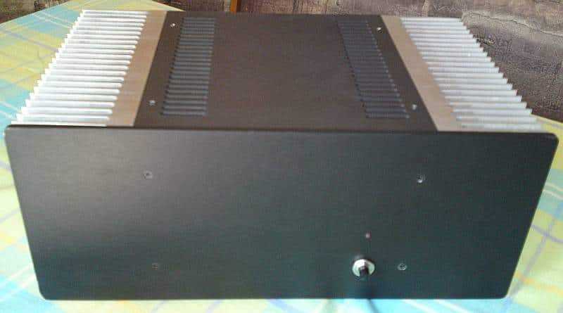

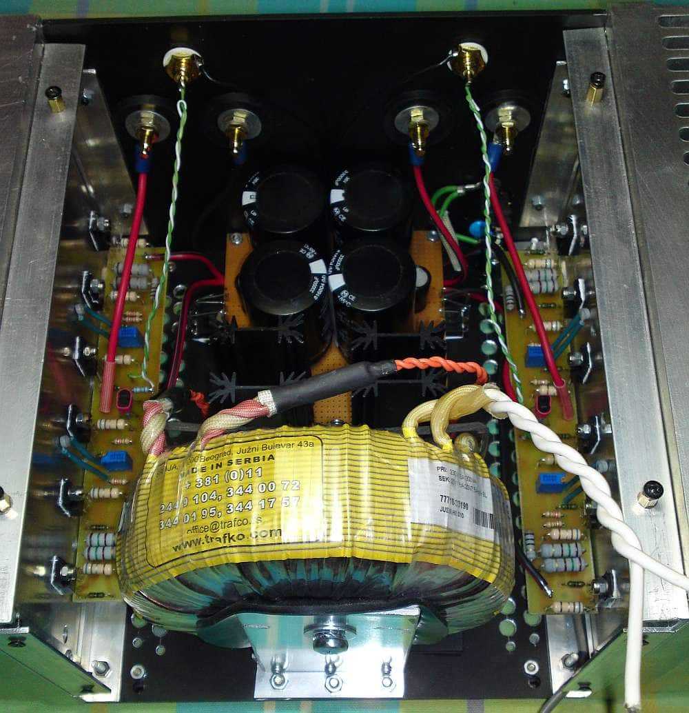

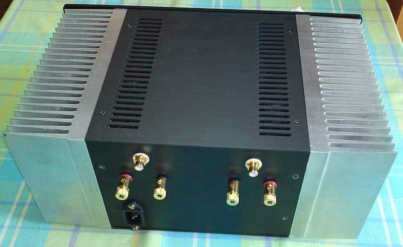

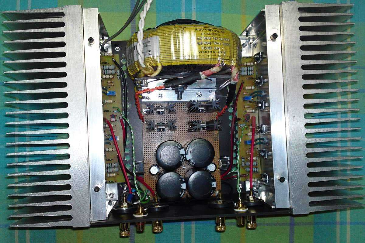

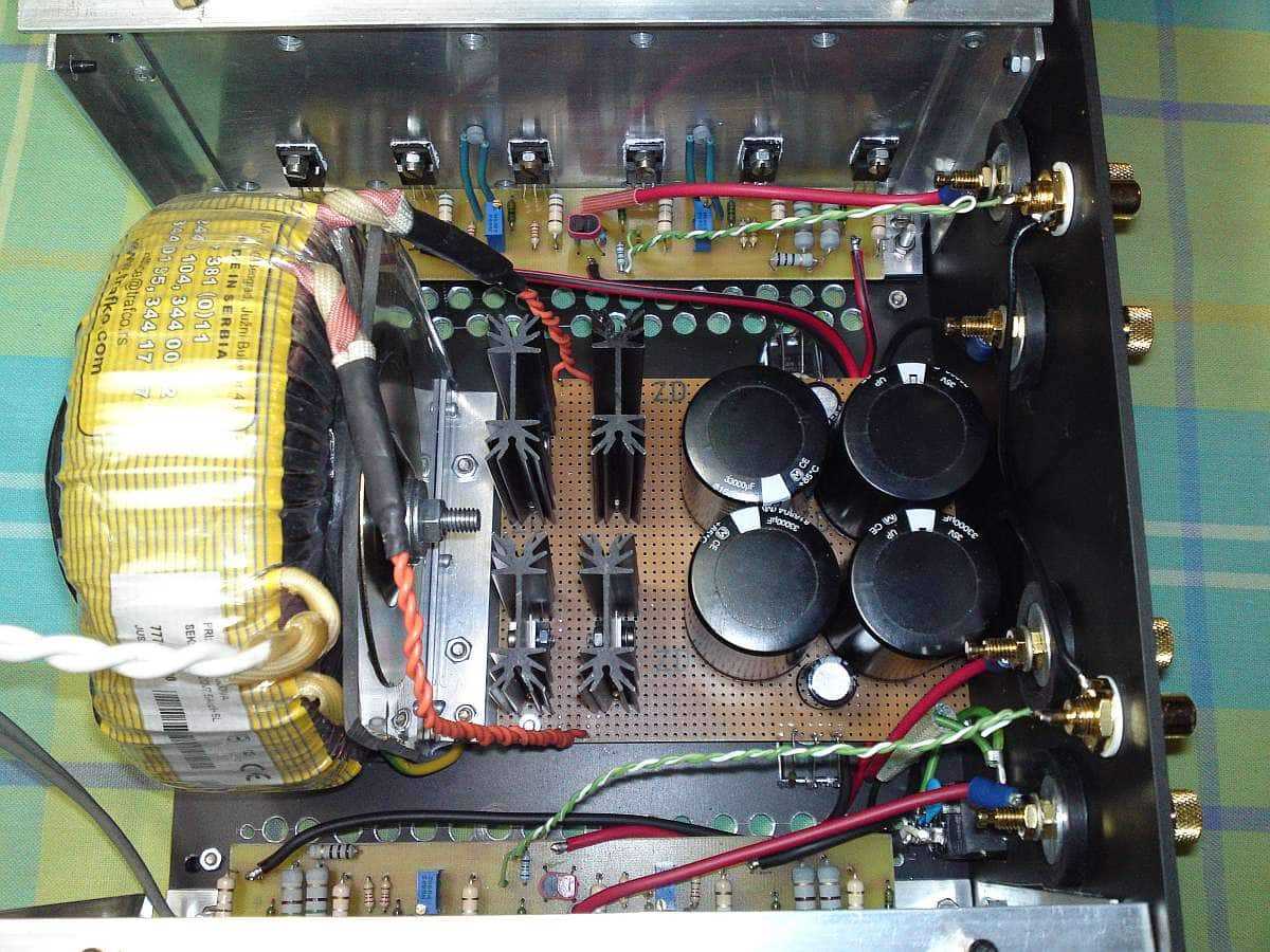

BTW, evo i slika cele sprave - dimenzije su 360 x 220 x 160 mm :
post-20-0-07419300-1305984866_thumb.jpg post-20-0-91007700-1305984885_thumb.jpg
