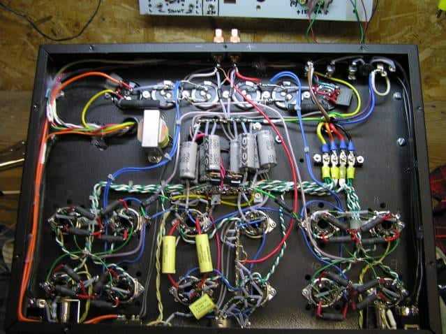

BANAT Napisano Decembar 6, 2010 Autor Share #78 Napisano Decembar 6, 2010 Atmasphere M60-pogled ispod sasije uredjaja , sve konekcije su uradjene proverenim Old School - Point to Point- sistemom Lemljenja veza i elemenata,ukljucujuci `Star Ground` zajednicku tacku Mase. Raspored Elemenata jeste vrlo dobro osmisljen , i takvim se Logicnim rasporedom ostvarilo Najkrace moguce povezivanje elemenata unutar sasije OTL Amp-a. Sve jedno, valja napomenuti sledece:Ovakav DIY Projekat nije komplikovan ali ipak Nije za DIY Pocetnike. Link to comment Podeli na ovim sajtovima More sharing options...
zika Napisano Decembar 6, 2010 Share #79 Napisano Decembar 6, 2010 Old School - Point to Point -`Starr` Link to comment Podeli na ovim sajtovima More sharing options...
BANAT Napisano Decembar 6, 2010 Autor Share #80 Napisano Decembar 6, 2010 That`s the Only Right Way ,I know Link to comment Podeli na ovim sajtovima More sharing options...
Zoki Napisano Decembar 6, 2010 Share #81 Napisano Decembar 6, 2010 Da li je na slici prikazana vaša makina ili ...Još jedna stvar me zanima .Može li se sa 8 kom 6c33c postići 100w na 4ohm. Link to comment Podeli na ovim sajtovima More sharing options...
BANAT Napisano Decembar 6, 2010 Autor Share #82 Napisano Decembar 6, 2010 Da li je na slici prikazana vaša makina ili ...Još jedna stvar me zanima .Može li se sa 8 kom 6c33c postići 100w na 4ohm.Ne, taj AT M60 sa te slike nije Moja` Makina`.Ako mislis 100W/4 ohma sa Svih 8 kom 6c33c za jedan Amp (monoblock) onda moze i mnogo vise.(To dosta zavisi od Impedanse Zv Kutije)Sve jedno, 4 ohma impedanse zvucnika generalno Nije Dobar izbor za OTL Tube Ampove, ali takva 4 ohmska Zv kutija moze lepo da se koristi kada bi se upoterbilo u izlaznom stepenu svih 8 x 6c33c-b,(ili bar 6 x 6c33c) u Circlotron spoju.Poz Link to comment Podeli na ovim sajtovima More sharing options...
