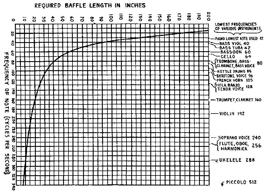

Beli Napisano Mart 25, 2010 Share #23 Napisano Mart 25, 2010 svakako da ću da probam razne varijante i da ovo nije konačno rešenje ... inače ovaj Sabin visokotonac sam uzeo samo zato što je išao u paketu. ploča će biti izabrana na osnovu rezne frekvencije s donje strane, a ne po fikusovim uputstvima ... 80 do 100cm , taman širina za dve Alfe 15 u H frame, jedna pored druge inače ja sam i imao nameru da isprobam H frame; na simulacijama je daleko bolja linearnost i ide niže dole ... gubitak efikasnosti sam mislio rešavati tako što sam od početka planirao aktivnu skretnicu za njih ... e sad kako će to da zvuči u odnosu U i I frame, to ću tek da vidim .... chakija reče da se njemu čak ni krilca sa strana ne sviđaju, da ubijaju zvuk ... će da vidimo btw, što se tiče upotrebe zakrivljene ploče umesto ravne daske, mislim da sam to viđao svojevremeno na Linkwitz-ovom sajtu, tj na nekim linkovima koji su prikazivali uporedne testove raznih izvedbi njegovih zvučnika ... sećam se da se na tim testovima najbolje pokazala upravo neka zakrivljena ploča(buffle), čak relativno skromnih dimenzija inače ja sam planirao da za donje dve oktave napravim ovako nešto kako god, ovo će biti samo prva varijanta, preko koje ću imati priliku da se dobro upoznam sa prednostima i manama ovakve konstrukcije, i na osnovu toga napravim potrebne izmene kako bi došao do izvedbe koja će me u potpunosti zadovoljiti ... ako je to uopšte i moguće evo u prilogu i grafičkog prikaza potrebne širine ploče, u zavisnosti od frekvencije Link to comment Podeli na ovim sajtovima More sharing options...

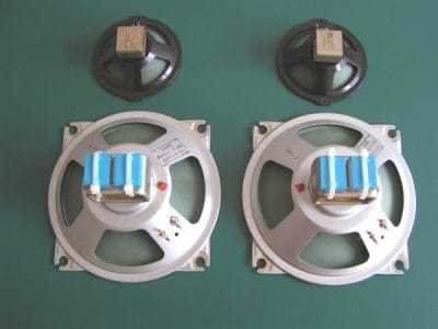

2a3 Napisano April 14, 2013 Share #30 Napisano April 14, 2013 Evo samo mali prilog ,moj drugar ima uradjene Jericho horne sa sabama kao FR samo 3,3 mf na visokim ,pojacalo 2a3 i to veoma dobro svira sto se kaze na uvo bez merenja.Magneti alnico.Nema potrebe za veliku snagu sa ovakim kutijama e sad sto se tice merenja to ne znam.Pozdrav Link to comment Podeli na ovim sajtovima More sharing options...
zerowaf Napisano April 14, 2013 Share #31 Napisano April 14, 2013 Evo samo mali prilog ,moj drugar ima uradjene Jericho horne sa sabama kao FR samo 3,3 mf na visokim ,pojacalo 2a3 i to veoma dobro svira sto se kaze na uvo bez merenja.Magneti alnico.Nema potrebe za veliku snagu sa ovakim kutijama e sad sto se tice merenja to ne znam.Pozdrav Može malo više detalja o tome? Imam Sabine 8" drivere, pa nek mi se nađe kao back up ideja... jednom...ako...ali neka se nađe. Link to comment Podeli na ovim sajtovima More sharing options...
2a3 Napisano April 15, 2013 Share #32 Napisano April 15, 2013 google ,,Jericho horn plans,,.Jedan kondezator na visokim 3.3 mf i lanpe i ja mislim da je to za te novce veoma dobro.Saba 20 cm . Link to comment Podeli na ovim sajtovima More sharing options...
ZZZ Napisano April 29, 2013 Share #33 Napisano April 29, 2013 Jericho horn je kabinet namenjem za Fostex 208Sigma i to ACR verziju upgrade - ne za standardni Japanski 208. I to je bogami dosta veliki kabinet. Taj nemac konstruktor sto stoji naslonjen na kabinet je je krupan covek od sigurno oko 2m Imao sam prilike i da slusam taj kabinet sa Japanskim 208 (ne ACR verzijom) i dobro je radio cini mi se. ... To je back-loaded horn kabinet ako se ne varam A postoji velika razlika izmedju predvidjenog drivera i saba drivera nisam siguran da je taj kabinet odgovarajuci za sabu Recimo povrsine memrane su razlicita sto je bitno sa horn kabinete... Mislim ako vec postoji kabinet zasto ne probati, ali praviti kabinet za neodgovarajuci driver je velika kocka Link to comment Podeli na ovim sajtovima More sharing options...
2a3 Napisano April 30, 2013 Share #34 Napisano April 30, 2013 Imali smo materijala 3 dana rada probali i prilicno dobro saba radi u tim kutijama.Zaj....o za sastavljanje puno delova ali uradi se .Probano sa lanpama. Link to comment Podeli na ovim sajtovima More sharing options...
ZZZ Napisano April 30, 2013 Share #35 Napisano April 30, 2013 Samo kazem da je tu povrsina grla horne verovatno veca nego povrsina membrane Sabe... pa ako ste zadovoljni kako radi sa tom St probajte da smnjite povrsinu grla horne na oko 0.7 x Sd saba drivera? recimo nekim tkaninama koje se postave u krajeve... tu je pravougaoni oblik grla, na kraju komore iza drivera to je jednostavan postupak za isprobati a nece narusiti konfigutaciju kabineta... Link to comment Podeli na ovim sajtovima More sharing options...
