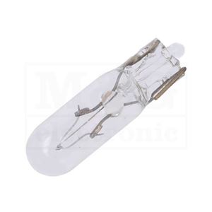

NIXIE Napisano Avgust 4, 2022 Share #1439 Napisano Avgust 4, 2022 (izmenjeno) Imam ja jedno pitanjce. Precrkle mi dve sijalice (od 8 ili 10) na trećem štop svetlu od Grande Punto. Tehnički sam prošao sa tim, njima je izgleda bitno da barem jedna od njih radi. Povremeno mi svetli onaj trouglić i piše Check stop lights, počelo je lagano da me nervira. Kaže majstor mrka kapa ne skidaj to, jako teško se nalaze. One su kao kapljice, slične onim od 5W na pozicionim svetlima, samo su malo manje od njih. Tek toliko da ove kojih ima svuda ne mogu da se zabodu, odnosno mogu na silu ali ih plastika gura nazad pa ispadaju stalno. Kad bi mi neko rekao makar oznaku da tražim po ebaj i Aliexpress, značilo bi mi. Ne znam više gde mi je ona knjižica od GPunta sa uputstvom, zagubilo se negde, tu sigurno piše koja je oznaka lampice. Prilično su izdržljive, od 2009 su crkle samo dve. Jedna prošlog leta i jedna sad. Izmenjeno Avgust 4, 2022 od NIXIE Link to comment Podeli na ovim sajtovima More sharing options...

vladd Napisano Avgust 4, 2022 Share #1443 Napisano Avgust 4, 2022 Imam RING 501 CAPLESS CAR SIDE TAIL LIGHT BULB 12v 5w Choice of Qty WWW.EBAY.CO.UK Find many great new & used options and get the best deals for RING 501 CAPLESS CAR SIDE TAIL LIGHT BULB 12v 5w Choice of Qty at the best online prices at eBay! Free delivery for many products! Signal Lamp, 12V, 21W, W21W, W3x16d - RB582 WWW.EBAY.CO.UK 12V, 21W rated, W3x16d base. Lamp Base Type W3x16d. During that process you will be issued with an RMA number. Reflector Dia 18mm. Ring Automotive RW504 Car Van 12V 3W W3W Capless Indicator Panel Bulbs Pair WWW.EBAY.CO.UK Towing & Trailer. Trailer Boards. Trailer Parts. Head Light Bulbs. Bulbs / Lights. Performance Bulbs. LED Bulbs /Lights /Accessories. Warranty: 1 Year. Ring Automotive RW286 Car Van 12V 1.2W Indicator Panel Bulbs Pair WWW.EBAY.CO.UK Head Light Bulbs. Bulbs / Lights. Performance Bulbs. LED Bulbs /Lights /Accessories. Warranty: 1 Year. Motorbike Panel Filters. YOUR ORDER CANNOT BE DISPATCHED UNTIL WE GET YOUR NUMBER. THIS IS A CONDITION OF SALE. Link to comment Podeli na ovim sajtovima More sharing options...
vladd Napisano Avgust 4, 2022 Share #1444 Napisano Avgust 4, 2022 Ako nisu ove najsitnije kao na punticu, rekao bih da su 5W Link to comment Podeli na ovim sajtovima More sharing options...

NIXIE Napisano Avgust 4, 2022 Share #1448 Napisano Avgust 4, 2022 (izmenjeno) pre 3 časa, vladd reče Ako nisu ove najsitnije kao na punticu, rekao bih da su 5W Jesu te najsitnije, 286(T5) 1.2W 12V. Majstor reče da ne zna tačnu oznaku, ali sam našao na internetu. Sad prvo da vidim ima li ih kod nas negde. Iste takve su i u instrument tabli. Tu su dve do sada promenjene ali davno. Možda nisu ni crkle ove u trećem štop svetlu nego izgubile kontakt. To je problem čest, mora da se menja celo svetlo jer konektori propadnu. A te sijalice su izuzetno trajne, barem ove originalne jesu. Izmenjeno Avgust 4, 2022 od NIXIE Link to comment Podeli na ovim sajtovima More sharing options...
NIXIE Napisano Avgust 4, 2022 Share #1449 Napisano Avgust 4, 2022 M&G Electronic | SIJALICA T5 12V 100mA 1,2W WWW.MGELECTRONIC.RS Link to comment Podeli na ovim sajtovima More sharing options...
vladd Napisano Avgust 4, 2022 Share #1450 Napisano Avgust 4, 2022 To na fijatima osvetljava sve prekidace na kokpitu, ima je svaka auto oprema. Link to comment Podeli na ovim sajtovima More sharing options...
NIXIE Napisano Avgust 4, 2022 Share #1451 Napisano Avgust 4, 2022 I meni je čudno. Zašto mi je rekao da se teško nalaze? To ću verovatno saznati tek kad to skinem. Link to comment Podeli na ovim sajtovima More sharing options...
