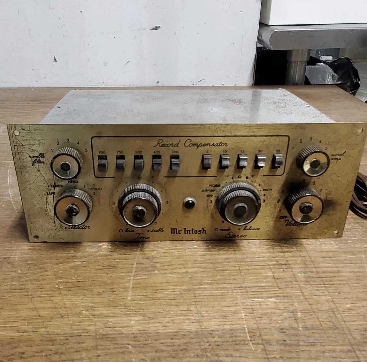

Srle Napisano Jun 14 Share #1 Napisano Jun 14 Šta je i čemu služi "Record Compensator" na ovom starom McIntoshu ? Da nisu to možda različite krive u doba pre RIAA standarda ? Link to comment Podeli na ovim sajtovima More sharing options...
krca44 Napisano Jun 14 Share #2 Napisano Jun 14 (izmenjeno) Pre RIAA standarda sigurno, tek je poceo stereo.... dalje ne bih da nagadjam, desni dugmici mi nisu jasni trenutno. Ubacio sam pdf sa tabelom, mozda pomogne. Pspatial_EQ_Guide - Various RIAA EQs Guide !.pdf Izmenjeno Jun 14 od krca44 Link to comment Podeli na ovim sajtovima More sharing options...
