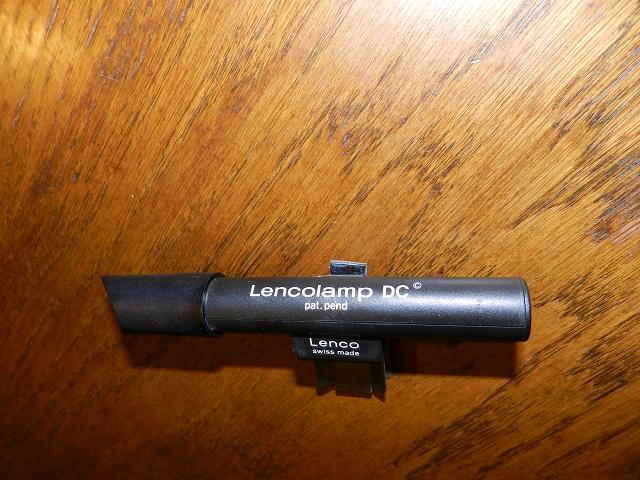

sir Oliver Napisano Maj 12, 2019 Share #5609 Napisano Maj 12, 2019 Hvala svima na savetima. Ako demontiram videću šta dalje. Ajd da pitam ovde još jednu stvar. Imam LENCO lampu za gramofon Montira se na poklopac (štipaljka) i kad se poklopac digne lampa se uključi i osvetli ploču, glavu,...Kad se spusti ona se isključi. Radi na principu živinog prekidača Ovaj moj je otkazao tj radi nepouzdano. Verovatno živa zaprljana ili oksidirala. Ima li neko ovakav prekidač ili zna gde ima da se nabavi? Link to comment Podeli na ovim sajtovima More sharing options...
vladd Napisano Maj 12, 2019 Share #5610 Napisano Maj 12, 2019 Ziva nece da oksidira, ali kontakti mogu da se ubrljaju, ili crkne lampa. Ono sto bih ja predlozio je poseban minijaturni zivin prekidac, ako negde moze da se iskopa, za u kuciste, plus klasicna lampa. Drugo kineska led, koja se puni preko usb porta, zaokretanjem se pali. Trece, led na malim mreznom trafou, kao osvetljenje za plint i kontrolu brzine, pulsira 50Hz Link to comment Podeli na ovim sajtovima More sharing options...
