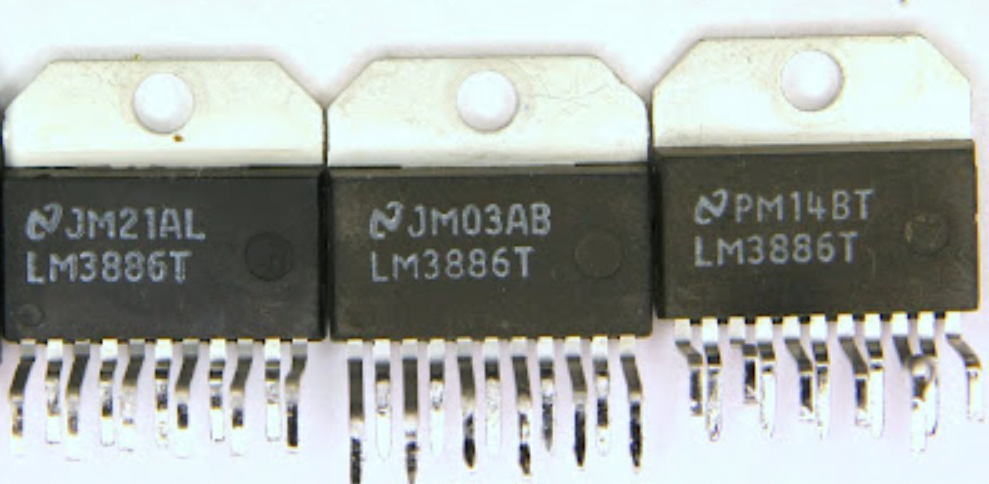

Citajuci ovu temu setih se da imam par ovih cipova u fioci. Rekoh ajd da pogledam...
Hm... Mislim da su fejk... :(.
p. s. Lm3875...

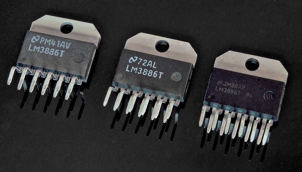

22 hours ago, Mikorist said:
Ovo su fejkovi kineski (ebay i alibaba)
Ovo je orginal
FB_IMG_1561235806227.jpgovi imaju u Mouseru

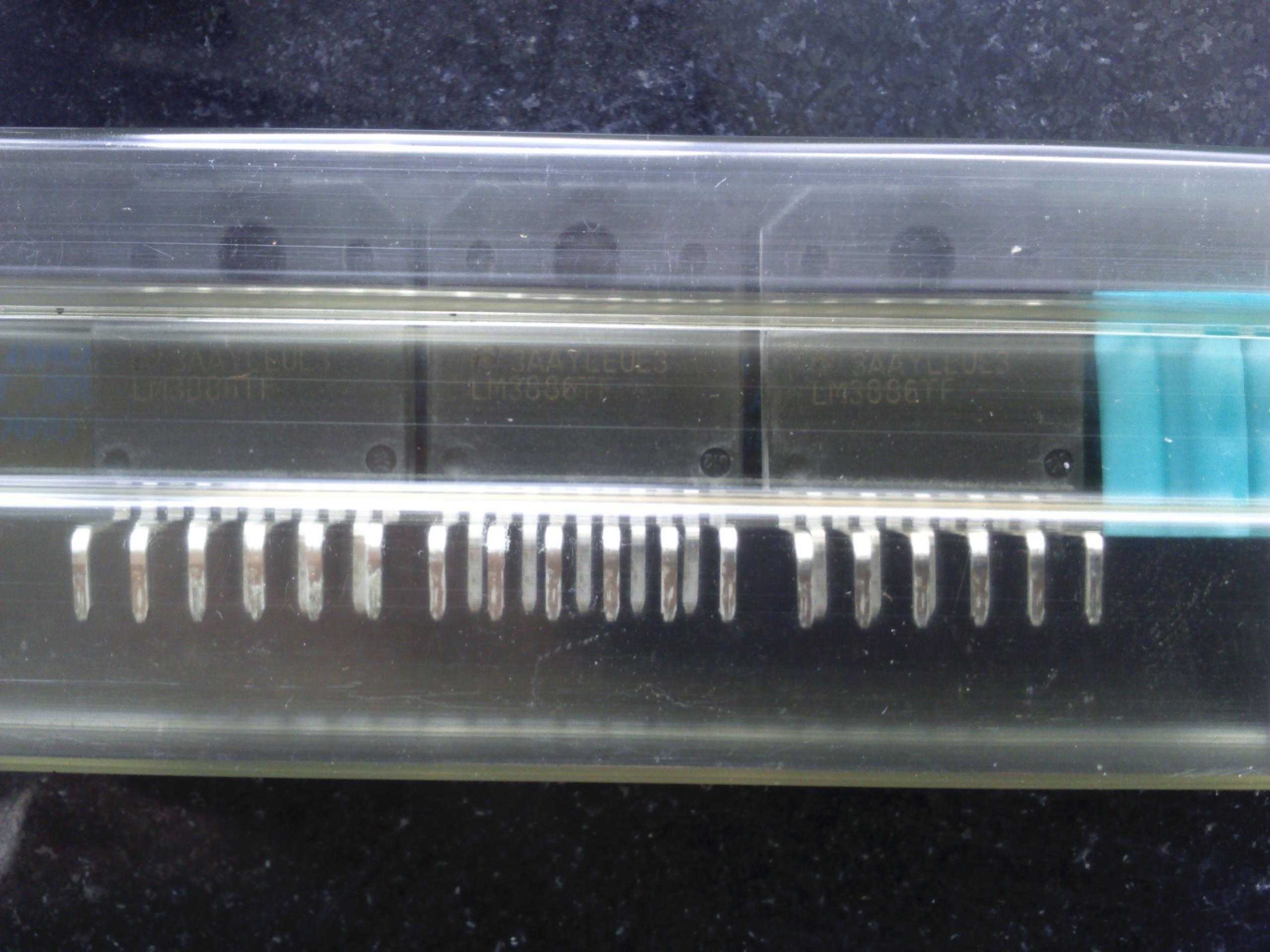

DSC_0019.jpgpakovanje u kome dolaze

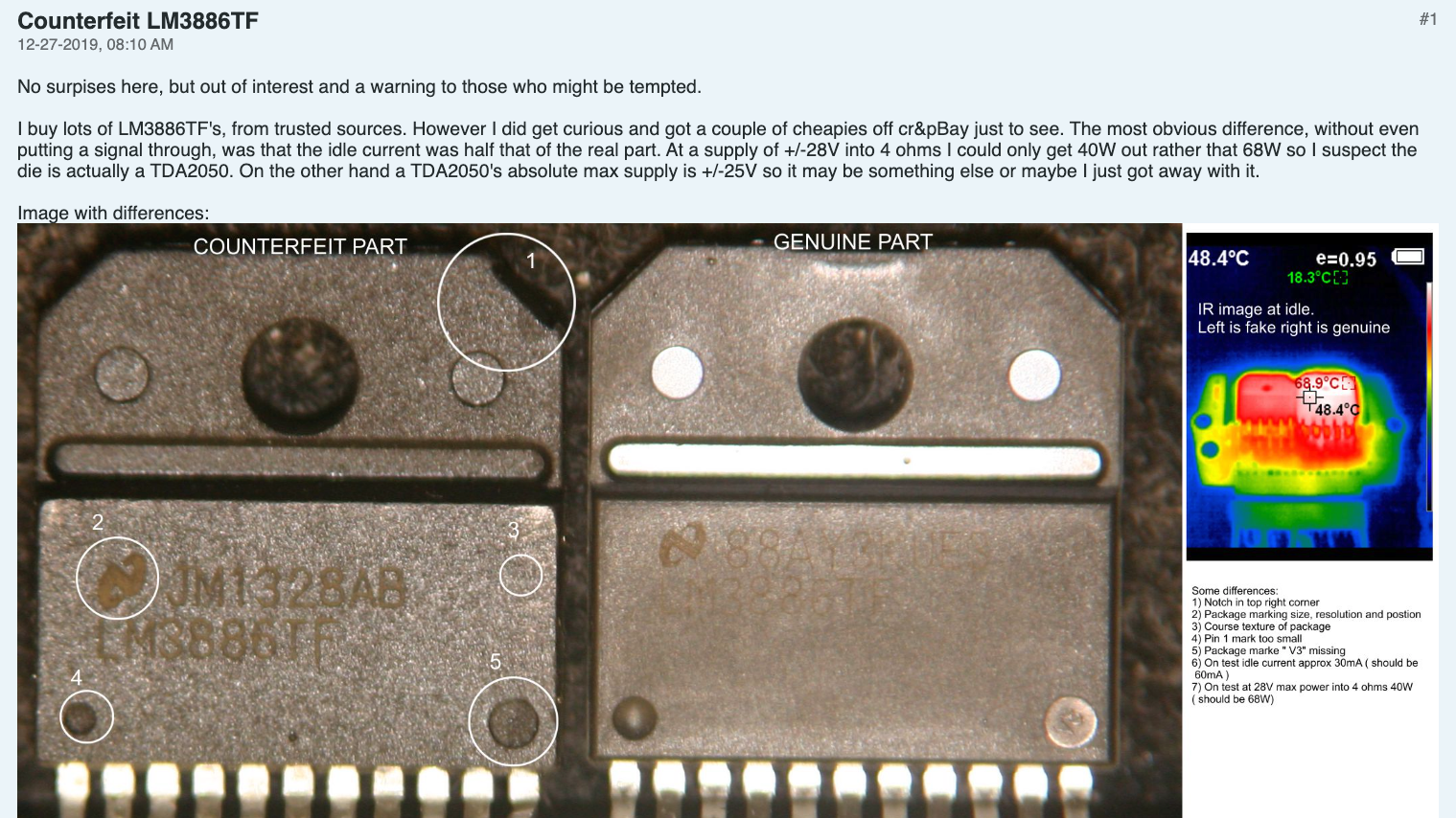

Evo još (ima gomila postova na diyaudio.com o ovome)
E na mojima su ovi što kažeš oboslete (nema ih)
To sam znao , nisam se ni nadao da ću original naći , jednostavno pojačala se više ne prave sa tim čipovima , što ne znači da su loši
A ovaj novi što sam uzeo  je kao ovaj što si pokazao u kakvom je pakovanju .
E čisto ljudi da znaju koje su  verzije .
