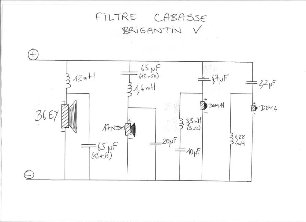

Vix Napisano Septembar 19 Share #23 Napisano Septembar 19 Treba smisliti neko Japansko resenje, posto je stan takav. Prvo, izbciti sav namestaj, ubaciti zvucnike pa posle smisljati sta kako... Salim se. Sto se veze tice, kod trosistemaca sam cesto vidjao da je samo srednjetonac spojen u kontra fazi. Ali to bi onda moralo biti isto u oba slucaja. Bez originalne seme skretnice, tesko je znati... shonne and LightMatic je reagovao/la na ovo 1 1 Link to comment Podeli na ovim sajtovima More sharing options...

Koja Napisano Septembar 19 Share #26 Napisano Septembar 19 (izmenjeno) Dobre kutije, ne bi bilo loše da se potpuno izbaci stara skretnica i isprojektuje potpuno nova, kada ti već stoje Mada, po reznim frekvencijama se vidi da su znali šta rade. To je neki slican fazon kao Acoustic Research AR90, samo što on ima 1.5" middome umesto 2", pa je gornja rezna frekvencija sklonjena iz osetljivog opsega, sa 5 na 7 kHz. Naravno i kad je uži opseg teže je uraditi skretnicu. Izmenjeno Septembar 19 od Koja LightMatic je reagovao/la na ovo 1 Link to comment Podeli na ovim sajtovima More sharing options...

LightMatic Napisano Septembar 19 Autor Share #33 Napisano Septembar 19 Sve ima samo šeme nema.... Link to comment Podeli na ovim sajtovima More sharing options...
Zen Mod Napisano Septembar 19 Share #34 Napisano Septembar 19 komparativno, bar po pitanju polariteta, Brigantin V koliko vidim , i Brigantin i Galion imaju steps prednje ploce, tako da .......... LightMatic je reagovao/la na ovo 1 Link to comment Podeli na ovim sajtovima More sharing options...
NIXIE Napisano Septembar 19 Share #35 Napisano Septembar 19 (izmenjeno) @LightMatic nemaš brige, ćućeš kad bude ispravno povezano. Nego proveri tu šemu svoju još jedared, nije skroz logična. Izmenjeno Septembar 19 od NIXIE LightMatic je reagovao/la na ovo 1 Link to comment Podeli na ovim sajtovima More sharing options...

Zen Mod Napisano Septembar 19 Share #37 Napisano Septembar 19 njegova sema je logicna, samo je greska u vezivanju/polaritetu bassa - verujuci Brigantin semi ako precrtas njegovu semu kako navikosmo ( kao Brigantin) isto mu dodje, apsolutni polaritet drivera svejedno - bitno da su medjusobno dobro polarisani nemaju je typo, editovah LightMatic je reagovao/la na ovo 1 Link to comment Podeli na ovim sajtovima More sharing options...
LightMatic Napisano Septembar 19 Autor Share #38 Napisano Septembar 19 (izmenjeno) Hvala vam na savjetima i na utrošenom vremenu . Znači, najbolje bi bilo pratiti ovu Brigantin šemu. Usput sam primjetio (dok sam pregledavao slike na netu) da ima razlike u spajanju skretnice sa ulaznim terminalom, na nekim je spojeno na + ono što je kod mene na skretnicama spojeno na -. Sad se javlja sumnja da ni to nije uredu (iako je na mojim kutijama isto na obe) ako se ravnamo po ovoj Brigantin šemi. Moje kutije su kupljene u Njemačkoj od prvog vlasnika, odnosno njegovog sina, a nisu ni bile jeftine, zato me ovoliko čude ove nedoslijednosti u spajanju.... Izmenjeno Septembar 19 od LightMatic Link to comment Podeli na ovim sajtovima More sharing options...

Zen Mod Napisano Septembar 19 Share #43 Napisano Septembar 19 15 minutes ago, LightMatic said: zato me ovoliko čude hoces da ti nacrtam semu kako tacno da spojis? ono, da ne budes u dilemama, pa ako nekoga treba psovati, da znas koga Link to comment Podeli na ovim sajtovima More sharing options...
LightMatic Napisano Septembar 19 Autor Share #44 Napisano Septembar 19 Može, hefe, od Tebe ni degenek ne boli. Nacrtaj kad stigneš, znaš i sam da nije hitno, al' nek' ima.... Nadam se da ću vam se za ovo zamajavanje moći nekako odužiti.... Link to comment Podeli na ovim sajtovima More sharing options...
