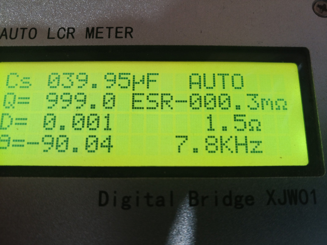

micro Napisano Maj 18 Share #12 Napisano Maj 18 (izmenjeno) Pod ruku mi je dosla neka PCB od pola metra x pola metra , na njoj IGBT cigle nazivno 300A a max puno vise , dioda nista slabijih , takodje jos dosta korisnih stvari , ogromne torusne prigusnice, bakarna zica od 4mm precnika na njima itd. Takodje dosta aksijalnih zutih kondenzatora , raznih kapaciteta i napona cak do 40uF. Dobro za testnu skretnicu , kad sam premjerio puno manji esr od crvenih wima mkp. Poslije provjere nasao , da su to Nichicon PHC Axial Film Capacitors Nichicon PHC Film Capacitors are high-current, high-frequency, axial film capacitors. The PHC capacitors offer 0.1µF to 60µF nominal capacitance, 250VDC to 850VDC rated voltage, and 4.5A to 14A IRMS current. The series is designed for use in industrial and motor speed controls, high-frequency electronic ballasts, switching mode power supplies, resonant circuits, induction heaters, and high-end audio. I na kraju kaze i za high-end audio, pretpostavljam nemaju svilene visoke ;), ali zato nemaju problema sa velikim strujama Ali na zalost i oni su relativno skupi ako ne i skuplji od ovih jensena i ostalih. U mouseru recimo 2u2 250V 2,8E bez poreza. A 50u 250V dodje 25E bez oreza , to su folijski PP kondenzatori. Izmenjeno Maj 18 od micro krca44 je reagovao/la na ovo 1 Link to comment Podeli na ovim sajtovima More sharing options...

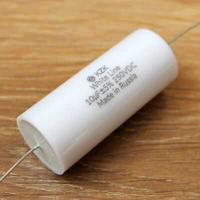

genius Napisano Maj 18 Share #13 Napisano Maj 18 (izmenjeno) Ja sam porucio clarity cap esa i px za projekat koji je u završnoj fazi za početak , s time da bi u neko dogledno vreme zamenio px za csa . Jel možda neko probao ove ruske , čitam po forumima da su se navodno dobro pokazali . Izmenjeno Maj 18 od genius Link to comment Podeli na ovim sajtovima More sharing options...

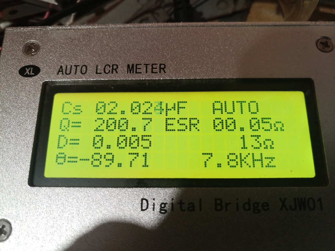

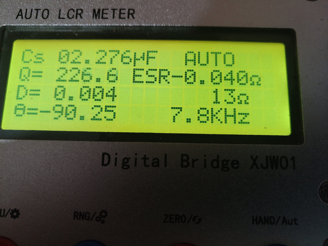

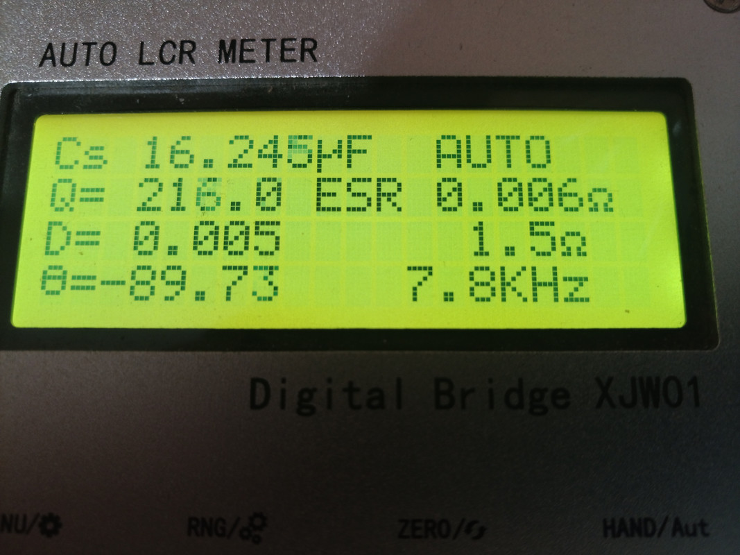

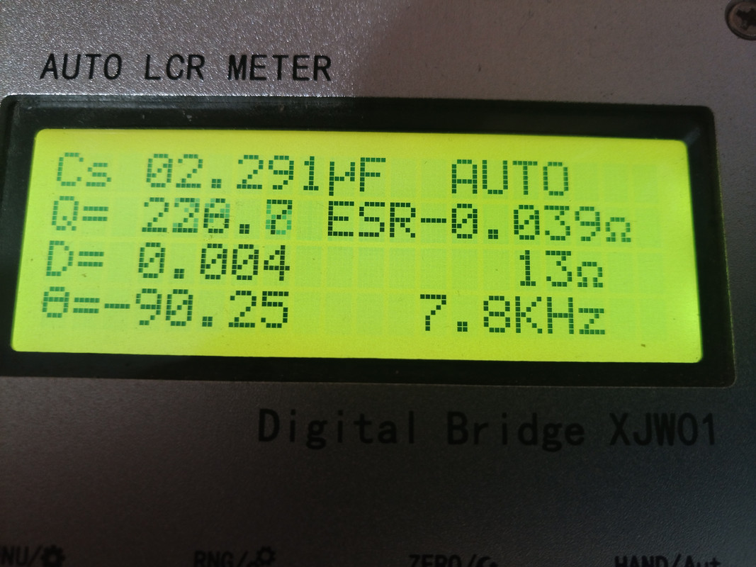

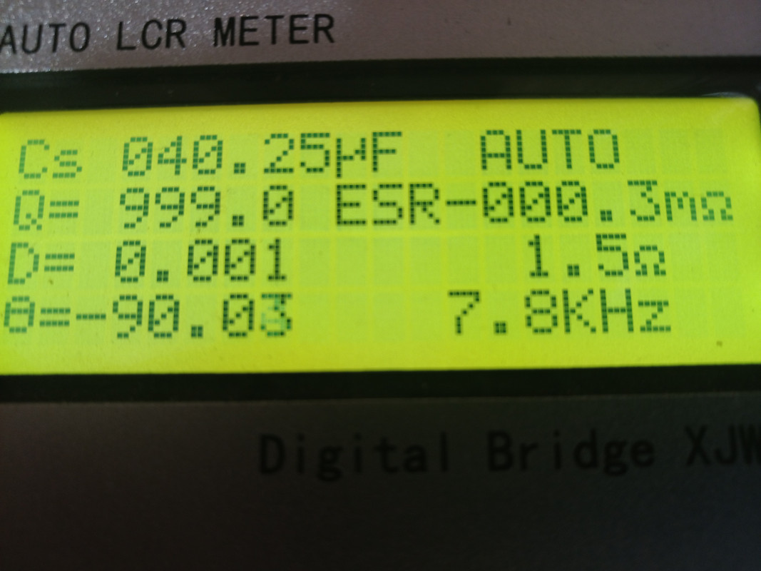

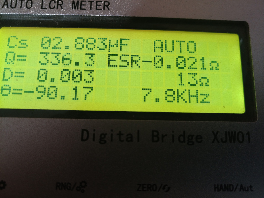

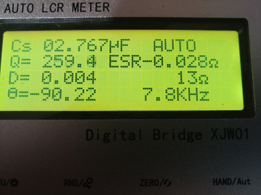

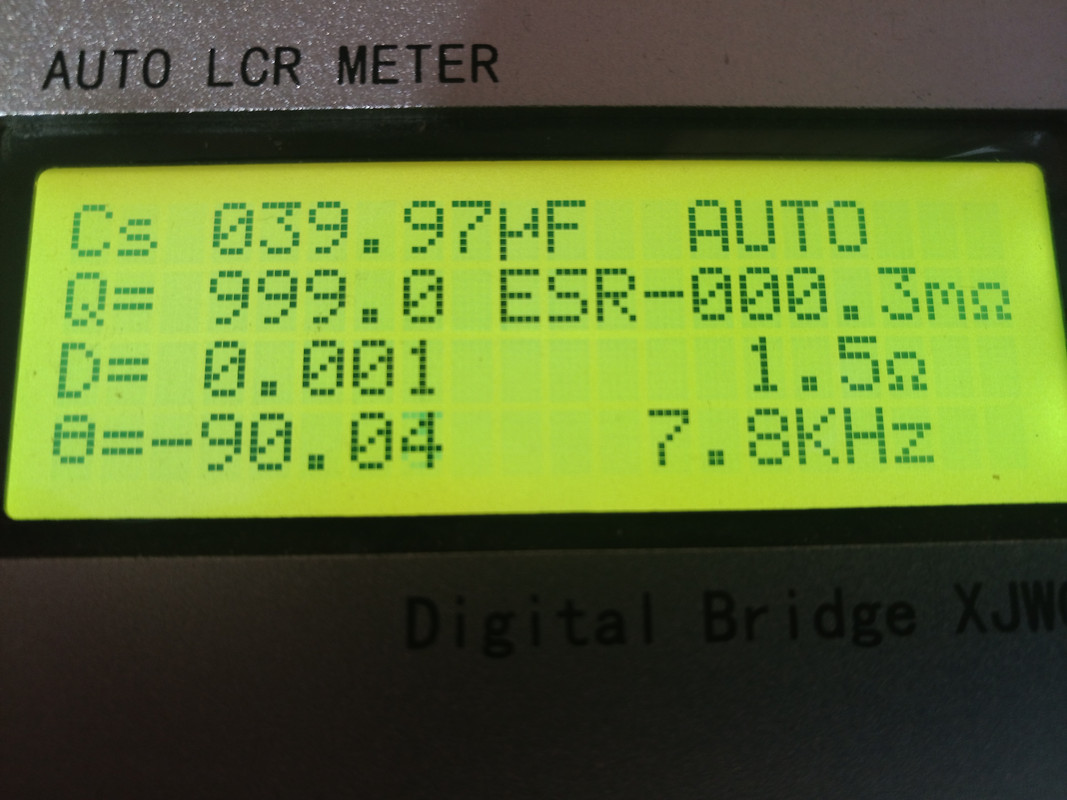

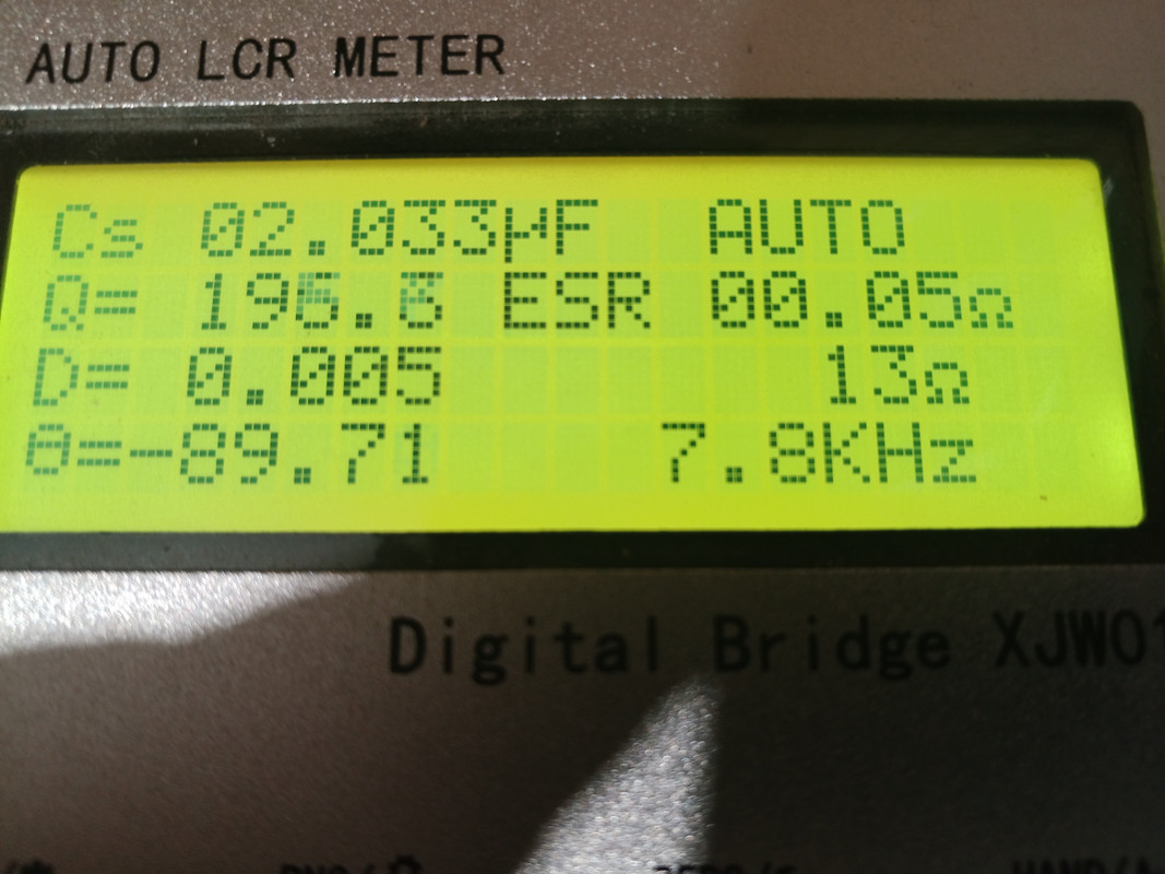

micro Napisano Maj 18 Share #17 Napisano Maj 18 Mjerio sam nekoliko rabljenih ICEL PHC kondenzatora , 2 komada 3uF -600V , 2 stare iskre one zute PP ,2uF i -250V , koristile su se puno u starim TV i radio aparatima , ove su probrane one sa manjim otporom, 2 komada crvene WIMA MKP10 2u2 250V, i 3komada ICEL 40uF 250V Koristio ovaj LCR kineski kupljen prije za oko 70 tak dolara , isti kao na videu, mjeri sa kelvin klestima , koristi 4 zice za mjerenje https://www.youtube.com/watch?v=xgqSqbm18sU Sve mjereno u isto vrijeme , tesko da moze biti neka referenca , vise rekreativno Mjerna frekvencija je 7,8kHz , na toj frekvenciji se vide vece razlike nego na 100Hz ili 1kHz Dvije slike su crvene 2,2uF 250V WIMA MKP10 , nove iz Mousera ICEL PHC , 3uF 600V polovni 2 komada mjereno ICEL PHC 40uF 250V polovni, mjereno 3 komada , obratiti paznju ESR je u mili omima , prijasnje vrijednosti su bile u omima, instrument tu i ne moze nesto da mjeri treba ipak malo bolji 2 stare ISKRE PP 2uF 250V Ovo su 8 iskri 2uF , kod spajanja takvih paralelnih izbacio one koje odstupaju , zalemljeno sa 1,5 kvadrata licnastom zicom NIXIE je reagovao/la na ovo 1 Link to comment Podeli na ovim sajtovima More sharing options...
