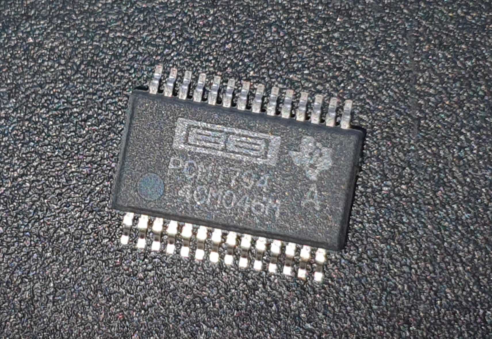

Brijac Napisano Septembar 15 Share #6343 Napisano Septembar 15 PCM1794A rulez 🤪 Zbora je reagovao/la na ovo 1 Link to comment Podeli na ovim sajtovima More sharing options...
