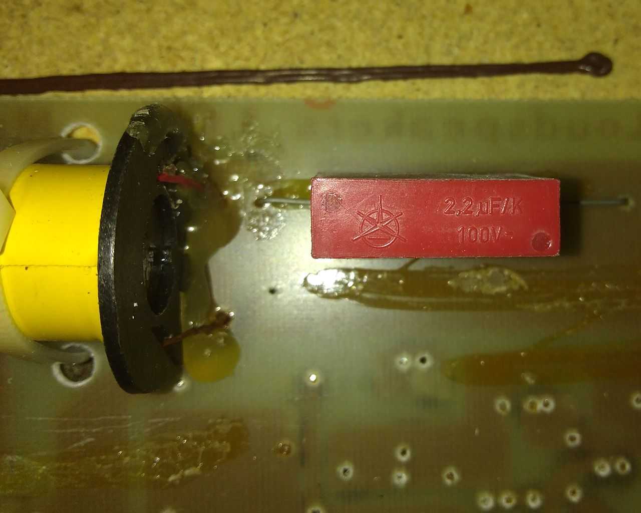

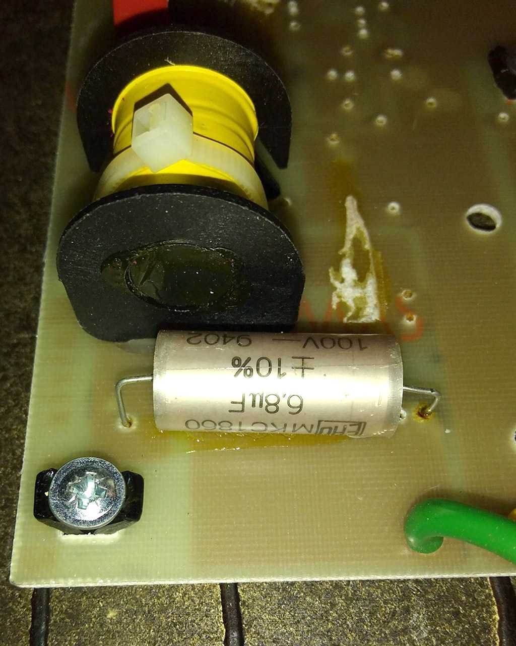

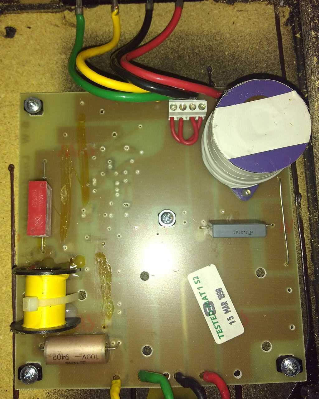

NIXIE Napisano Mart 13, 2022 Share #3 Napisano Mart 13, 2022 (izmenjeno) Na tim skretnicama kao da nedostaje puno delova? To je očigledno prepravljano. A pitanje je, ako su premotavani driveri, kako je to urađeno? I da li je recimo stavljen ferofluid u visokotonce, čisto sumnjam? Izmenjeno Mart 13, 2022 od NIXIE Link to comment Podeli na ovim sajtovima More sharing options...
Aciko Napisano Mart 13, 2022 Autor Share #4 Napisano Mart 13, 2022 1 hour ago, vladd said: Moguće je da je namotaj na membrani malo promenio dimenziju pa kači zid procepa. To je već stvar za iskusnog servisera. Pribeležio sam, hvala na sugestiji. 47 minutes ago, NIXIE said: Na tim skretnicama kao da nedostaje puno delova? To je očigledno prepravljano. A pitanje je, ako su premotavani driveri, kako je to urađeno? I da li je recimo stavljen ferofluid u visokotonce, čisto sumnjam? Nedostaje puno delova. Tako izgledaju skretnice koje prođu kroz ruke majstora koji ne prijavi šta je uradio, niti pita da li mušterija pristaje na to. Baš se čovek lepo iznenadi. Uglavnom po njemu je to gomila nepotrebnih delova, tamo neka zaštita i štatijaznam. Koliko znam, drajveri nisu premotavani niti je stavljan ferofluid. Link to comment Podeli na ovim sajtovima More sharing options...
prophet Napisano Mart 13, 2022 Share #5 Napisano Mart 13, 2022 Malo je nejasno, crkli zvucnici a nisu premotavani. Ako su drajveri u originalnom stanju nije nikakav problem vratiti skretnicu a time i celokupan zvucnik u originalno stanje. Ako su motani to onda otvara niz drugih pitanja. Link to comment Podeli na ovim sajtovima More sharing options...
NIXIE Napisano Mart 13, 2022 Share #6 Napisano Mart 13, 2022 pre 37 minuta, Aciko reče tamo neka zaštita i Za to je možda i u pravu što je izbacio. A za ostalo, ako nisu motani driveri, treba naći šemu i vratiti u originalno stanje. Postoji mogućnost da su neki driveri pretrpeli oštećenja ali nije došlo do prekida namotaja pa još uvek rade. Takođe je pitanje kako je skretnica prepravljena. Na kraju, možda je lakše i jeftinije (a svakako mnogo jednostavnije) kupiti par novih ili polovnih zvučnika. Link to comment Podeli na ovim sajtovima More sharing options...
Aciko Napisano Mart 13, 2022 Autor Share #7 Napisano Mart 13, 2022 42 minutes ago, prophet said: Malo je nejasno, crkli zvucnici a nisu premotavani. Ako su drajveri u originalnom stanju nije nikakav problem vratiti skretnicu a time i celokupan zvucnik u originalno stanje. Crkli, znači nisu svirali. Popravljeni su tako što su prepravljene skretnice. Ništa nije rađeno na drajverima. Nije problem vratiti zvučnike u originalno stanje - slažem se, samo što meni lepše sviraju prepravljeni nego originalni, to moram da priznam. 35 minutes ago, NIXIE said: Postoji mogućnost da su neki driveri pretrpeli oštećenja ali nije došlo do prekida namotaja pa još uvek rade. Takođe je pitanje kako je skretnica prepravljena. Na kraju, možda je lakše i jeftinije (a svakako mnogo jednostavnije) kupiti par novih ili polovnih zvučnika. Vidim da se zvučnicima sprema odlazak kod majstora. Mnogo tu ima "mogućih" i "ako" scenarija, čini mi se. Kupovina drugih za sada nije opcija. Link to comment Podeli na ovim sajtovima More sharing options...
zerowaf Napisano Mart 13, 2022 Share #8 Napisano Mart 13, 2022 Potpuni sam laik, ali mislim da je najvazniji odgovor - rade li driveri ili ne. Ako ne rade zbog skretnice koja je ispred njih onda je manji problem naci i pospajati dijelove skretnice. Ako ne rade sami driveri jer su zbog osakacene skretnice i/ili zbog klipinga pojacala pregorjele zavojnice ili se sve pomaklo negdje unutra, pa struze onda je popravak tezi, vjerojatno za laika skuplji i sve skupa kompliciraniji od nabavke drugih zvucnika. Kao i uvijek kad se usudim nesto napisati - netko ce ispraviti nebuloze koje sam napisao! Link to comment Podeli na ovim sajtovima More sharing options...
prophet Napisano Mart 13, 2022 Share #9 Napisano Mart 13, 2022 Moja pretpostavka na osnovu napisanog je da je otisla zastita. Skretnica i drajveri su onda ok. Ko je, kako i zasto prepravljao skretnicu ne znam ali ako kazes da sada bolje sviraju onda je to opravdano. I ugradjeni kondenzatori su bolji od originalnih. Prostom zamenom ne bi nista dobio. U principu uvek postoji ovlasceni servis. A ako je poligon za igranje i to je ok. Samo to moze da izvuce dosta novca i vremena. Predlog za prodaju i kupovinu neceg sto ti se vise dopada ima smisla, osim u slucaju da imas potrebno znanje da te modifikacije sam sprovedes. Link to comment Podeli na ovim sajtovima More sharing options...

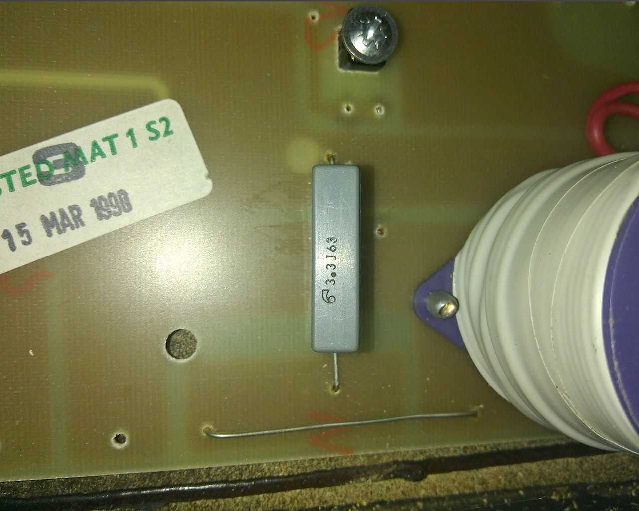

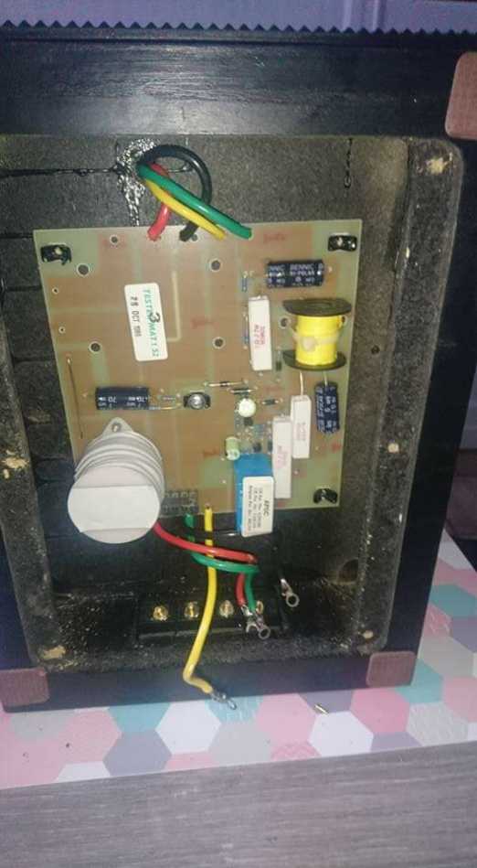

NIXIE Napisano Mart 13, 2022 Share #16 Napisano Mart 13, 2022 Evo šeme, ali bez vrednosti elemenata. Vrednosti kondenzatora i otpornika se vide na sliki. Zaštita isključuje samo visokotonac preko relea, to je nepotrebno skroz. Dva bipolarna elektrolita i rele na red sa visokotoncem, to je garancija mutnog zvuka. https://www.diyaudio.com/community/threads/b-w-matrix-1-series2-crossover.310198/ Link to comment Podeli na ovim sajtovima More sharing options...
Aciko Napisano Mart 13, 2022 Autor Share #17 Napisano Mart 13, 2022 Znao je majstor šta radi kad je izbacivao zaštitu, meni se samo nije svideo način. Meni se nikad nisu naročito dopadali Bowersi. Uvek su mi svirali nekako stegnuto, ne umem da opišem. Izbacivanje zaštite je drastično popravilo zvuk, recimo ta stegnutost je nestala i utisak je da su prosvirali kako je trebalo u startu. Nikad mi nije bilo jasno kako tako skupi zvučnici sviraju tako dosadno i beživotno. Link to comment Podeli na ovim sajtovima More sharing options...
NIXIE Napisano Mart 13, 2022 Share #18 Napisano Mart 13, 2022 (izmenjeno) Upravo sada, Aciko reče Nikad mi nije bilo jasno kako tako skupi zvučnici sviraju tako dosadno i beživotno. Pa to je uobičajena pojava. Skupi zvučnici, dobri driveri, đubre u skretnici, loše odrađena skretnica, da žice sad ne pominjem, kritikovaće me. PS Novi kondenzatori u skretnici, deluju krajnje jeftino. Verovatno su bolji od originalnih, blokovi su neki, ali može to i malo bolje da se odradi. Izmenjeno Mart 13, 2022 od NIXIE Link to comment Podeli na ovim sajtovima More sharing options...
NIXIE Napisano Mart 13, 2022 Share #19 Napisano Mart 13, 2022 (izmenjeno) Skinuo je otpornik na red sa visokotonskom sekcijom, 3,3oma, tako je dobio svetliji i veseliji zvuk. Skretnicu za bas je izgleda ostavio kako je bilo. Žice je vidim ostavio originalne. Izmenjeno Mart 13, 2022 od NIXIE Link to comment Podeli na ovim sajtovima More sharing options...
